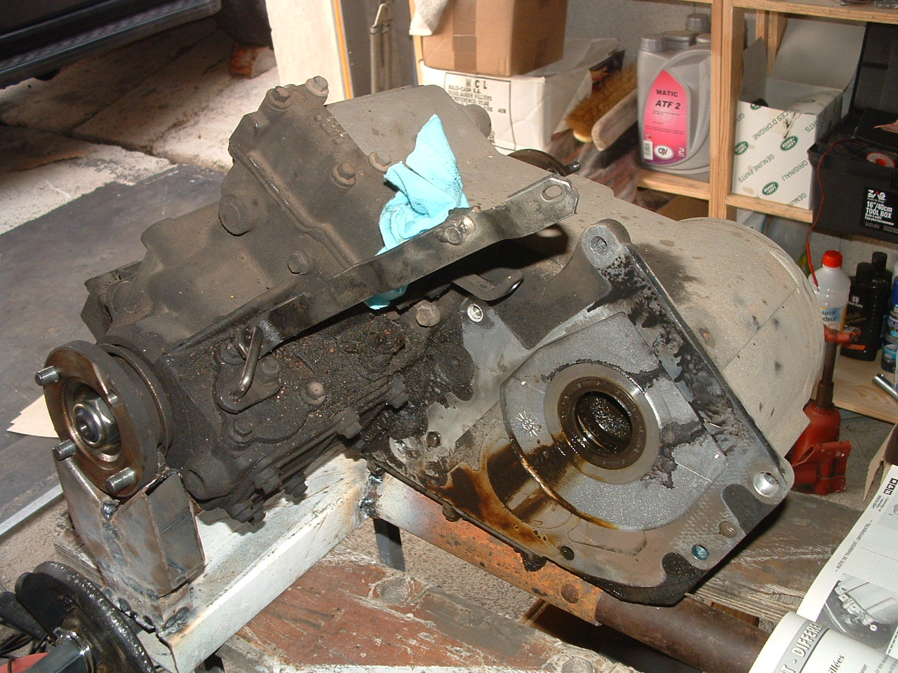

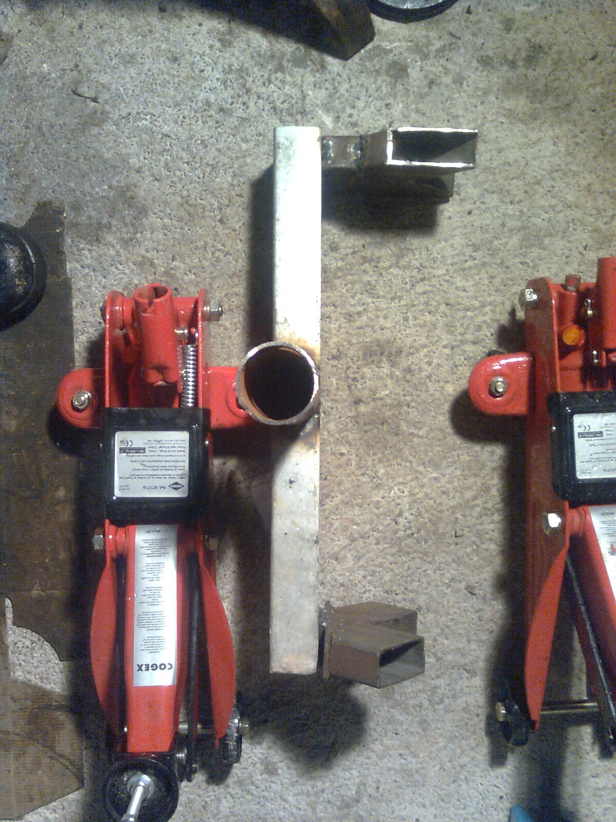

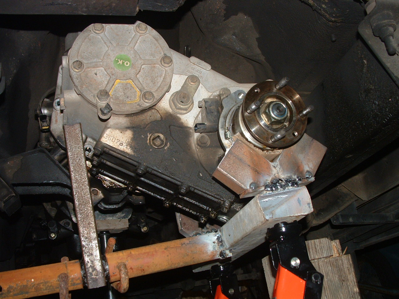

) Sur le disco, le tunnel n'étant pas démontable et l'accés qu'il offre pas trés grand, il me parait difficile pour une personne seule de maitriser l'ensemble BV+BT compte tenu de l'expérience du démontage séparé qui est déjà assez sport (surtout la dépose de la BV avec le palant).Si tu te fabriques un petit berceau pour la BT permettant de conserver l'angle de la position initiale, ça se fait facilement:
Penser aussi que si tu déposes l'ensemble BV+BT tu ne peux pas les coucher sur le côté pour diminuer leur hauteur et les sortir de dessous le véhicule, il faut donc lever la voiture beaucoup + haut....A+
Aprés, chacun choisi suivant ce qu'il veux faire, en fonction de son équipement et des copains suceptibles de l' aider ( et du nombre de pack de bières qu'ils vont s'enfilerLocouarn a écrit :On ne voit pas bien sur tes photos : Le véhicule doit être surélevé mais comment et de combien ?Véhicule mis sur chandelles sous pont av à l'aide d'un cric rouleur chandelles réglées à mi-hauteur (deuxième trou)
D'autre part, tu descend la BT séparément de la BV... A la lecture d'autres discussions sur le sujet, il semble que ce soit plus de difficultés au remontage ?

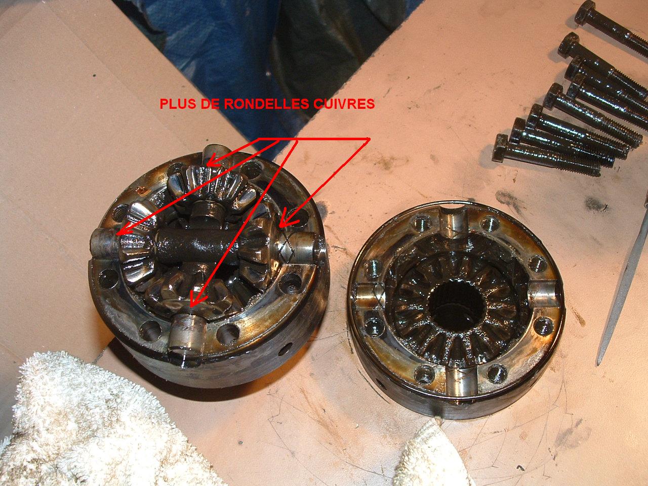

J'avais quelques soucis sur la BT:rondelles cuivre bouffées au cul des satellites du diff central: et fuite d'huile entre les 2 boites:
J'en ai profité pour changer les 2 joints spi, celui de la BV: celui de la BT: et tous les roulements de la BT...la grosse révision quoi![]()

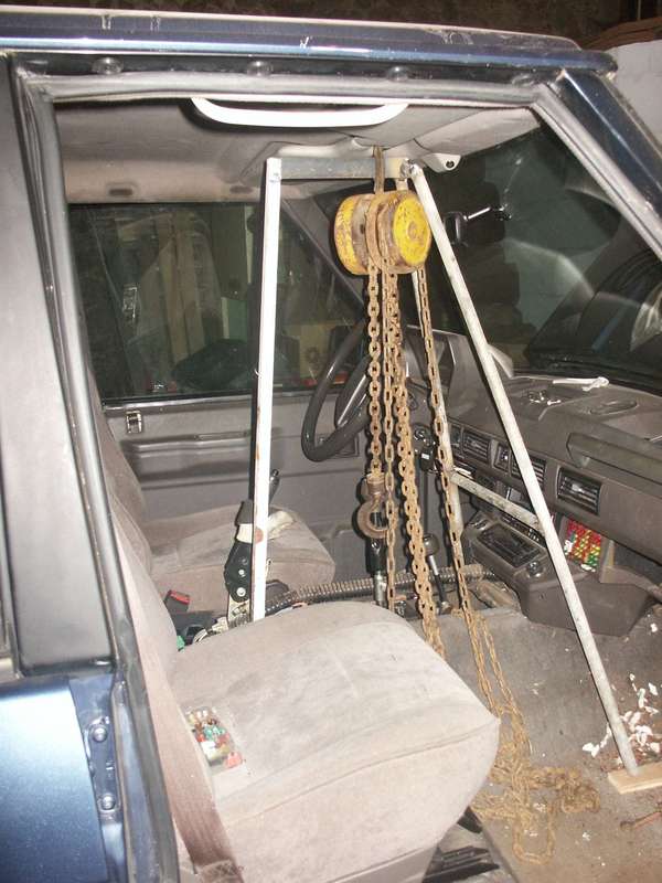

J'ai déposé et remonté l'ensemble BV + BT sur mon range 200Tdi, seul! Mais bien aidé par ma fosse et mon trépied pour lever les boites...

Ben, si je me permettais de réagir sur ce sujet, c'est que juste avant de partir en vacances je me suis tapé la dépose de l'ensemble BV/BT tout seul et sur un sol assez rudimentaire. J'avais monté le Disco sur 2 hauteurs d'aglos (sous les essieux) et c'était insuffisant pour sortir les boites. Je n'ai pu que les reculer pour changer l'embrayage (mécanisme, disque, fourchette, bague bronze et spi AR de vilebrequin). J'avais fait une sorte de chariot sur 3 roulettes avec 2 crics parallélogrammes mais le centre de gravité n'était pas bien placé... Bref, un peu galère. Mais c'était fait en deux jours.

J'ai... d'ailleurs faudrait vraiment que je me lance a faire des posts sur la remise en état de mon 200 Tdi!
Je passe la chaine de commande entre la boite et la tôle du tunnel, et je suspends les boites avec 2 sangles: un vrai bonheur!

Salut Feub,
Ben voilà une idée qu'elle est bonne
c'est plus pratique que mon portique composé d'etais de maçon
merci à toi A+
