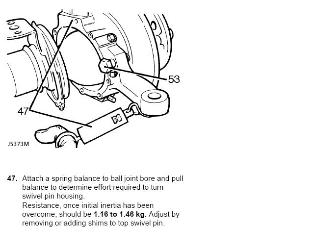

Salut à tous, j'ai une question : connaissez vous le couple à du peson pour régler les pivot d'un land 90 de 1989, j'ai un doute car j'ai trouvé 2 plages de valeurs entre 3.6 kgs et 4.5 kgs dans une méthode et dans une autre, je trouve entre 1,16 kgs et 1,46 kgs, mais je ne sais pas lequel appliquer.
- Messages : 13928
Re: Quel couple sur peson pour réglage pivot land 90 de 1989?
Le manuel d'atelier donne bien entre 3.6 et 4.5 kg une fois le pivot mis en mouvement.romain71 a écrit :connaissez vous le couple à du peson pour régler les pivot d'un land 90 de 1989, j'ai un doute car j'ai trouvé 2 plages de valeurs entre 3.6 kgs et 4.5 kgs dans une méthode et dans une autre, je trouve entre 1,16 kgs et 1,46 kgs, mais je ne sais pas lequel appliquer.

Merci Pater pour ta réponse, c'est ce que j'avais vu dans le manuel d'atelier. Mais dans une autre inter sur un ( ce ? )forum, j'avais lu entre 1,16 kgs et 1,46 kgs, çà m'avait mis le doute.
salut à tous
mon pote et moi avons récement fais les notres et le couple trouvé est le meme que romain71;
Pater,ou as tu trouvés les chiffres que tu mentionnes???
la valeur de serrage pour nos land est de 1,8kg
a+ dan
a+ dan
la précharge n'est pas la même pour un Land de 89 et pour un véhicule (moderne
) comme le 300 tdi.
Pour un Land de 89: Pour un 300 tdi: Au passage on peut aussi noter la forme différente du logement du gros joint spi. Sur l'ancien modèle, le joint n'a pas de portée extérieure au niveau du pivot supérieur.

Torero a répondu.Dan a écrit : Pater,ou as tu trouvés les chiffres que tu mentionnes???
Dans les plus récents montage, il y a deux roulements. Dans les plus anciens, il y a un roulement et un palier lisse. C'est pour cela qu'il y a une différence de précharge.

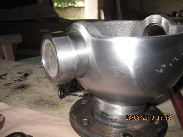

Je continue de poster dans ce post pour d'autres renseignements concernant la révision de mes pivots / moyeux.
Le guide supérieur qui rentre dans la sphère chromé, doit-il rentrer en force ? J'ai eu beaucoup de mal à le sortir.
Et sur la partie supérieure de cette bague, est ce que c'est normal qu'elle soit dissymétrique ?
J'ai une bague sur les 2 qui est marquée, dois-je la changer ou un toilage suffirait ?
S'il y a de légers points de rouilles sur une boules, faut-il obligatoirement la changer ?

Oui, il doit être monté avec un ajustement serré.romain71 a écrit : Le guide supérieur qui rentre dans la sphère chromé, doit-il rentrer en force ? J'ai eu beaucoup de mal à le sortir.
Oui, le plat doit être vers l'intérieur ou vers l'extérieur (je me rappelle pasEt sur la partie supérieure de cette bague, est ce que c'est normal qu'elle soit dissymétrique ?
Ne toile pas trop car tu vas enlever de la matière et réduire l'ajustement serré.J'ai une bague sur les 2 qui est marquée, dois-je la changer ou un toilage suffirait ?
Si les traces de corrosion ne s'enlèvent pas avec une éponge grattante, alors c'est assez profond pour abîmer le joint et créer une fuite d'huile.S'il y a de légers points de rouilles sur une boules, faut-il obligatoirement la changer ?

Oui j'ai effectivement remarqué que le plat est vers l'intérieur au démontage. Mais quelle importance cela a-t-il ?
La partie platte sert de dégagement pour le joint spi de la boule de pivot.Elle doit donc être dirigée vers l'intérieur.

Vous parlez d'ecarter le joint spi de bol ? comment procedez vous ?The Pater a écrit :Oui, il faut écarter le joint.romain71 a écrit :Merci à tous pour les conseils. Par contre, je pense qu'il faut obligatoirement écarter le joint spi de pivot pour faire le réglage ?

Je pense qu'il faut le mettre avant de visser le bol sur le corps de pont puis procéder au réglage et le serrer une fois le réglage fait.
Hello,
Sur le schéma posté par Torero, tu peux voir que je joint et sa plaque de maintien métallique ne sont pas fixées et sont même mis en attente sur le corps du pont
Cf ci après :
Cf ci après :

Pour la bague dissymétrique, y'a t'il obligation de mettre très précisément le côté plat. Comment peut-on se repérer pour le mettre en place ?
Je l'ai fait "à l'oeil" sur mon 110 et pas de problème.je pense qu'il y a suffisament de marge pour permettre une petite erreur d'alignement.

Autre petite question, pour enlever la bague en laiton ? / cuivre ? frc4319 sur la fusée, en vue de changer le spi, avez vous une astuce car je n'ai pas l'arrache qui permette de le faire. A quoi sert cette bague ?
