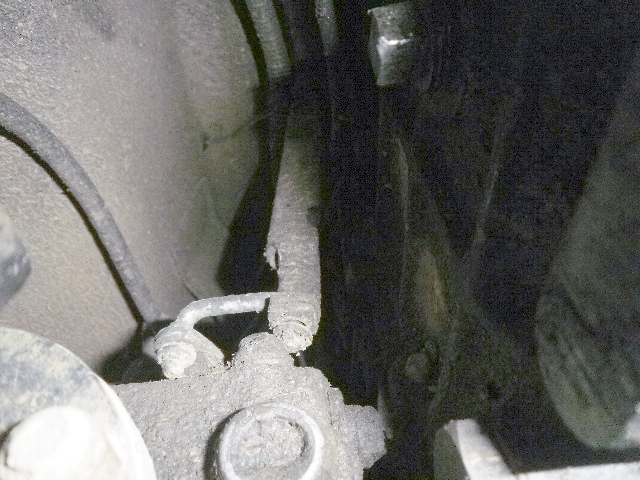

je suis passé dessous prendre quelques photos des sélecteurs , sous la voiture.cipixess a écrit :Oui, possible.big109 a écrit :
essaye un petit nettoyage au niveau des sélecteurs sous la voiture, avec les fuite de boite et la boue , terre et tous ce qui va en TT, les mouvement sont peut être "engourdis" ou aussi un réglage de l'axe de bascule droite/gauche
Je vais y aller regarder de plus près, sous la voiture.
position: différentiel central Bloqué
position: différentiel central Débloqué cela dit, le selecteur "bloqué/débloqué" sur le devant la BT bascule sans probème à la main au plus près du dit selecteur...malgrè....la terre collée dessus...en forçant un peu, tout de même.......
un petit nettoyage de l'ensemble n'y ferait pas de mal......

Ca... c'est le frein à main!cipixess a écrit :position : vitesse longue
position: vitesse courte
