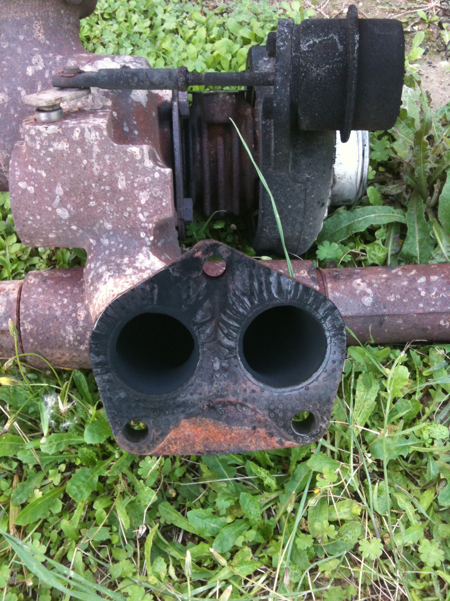

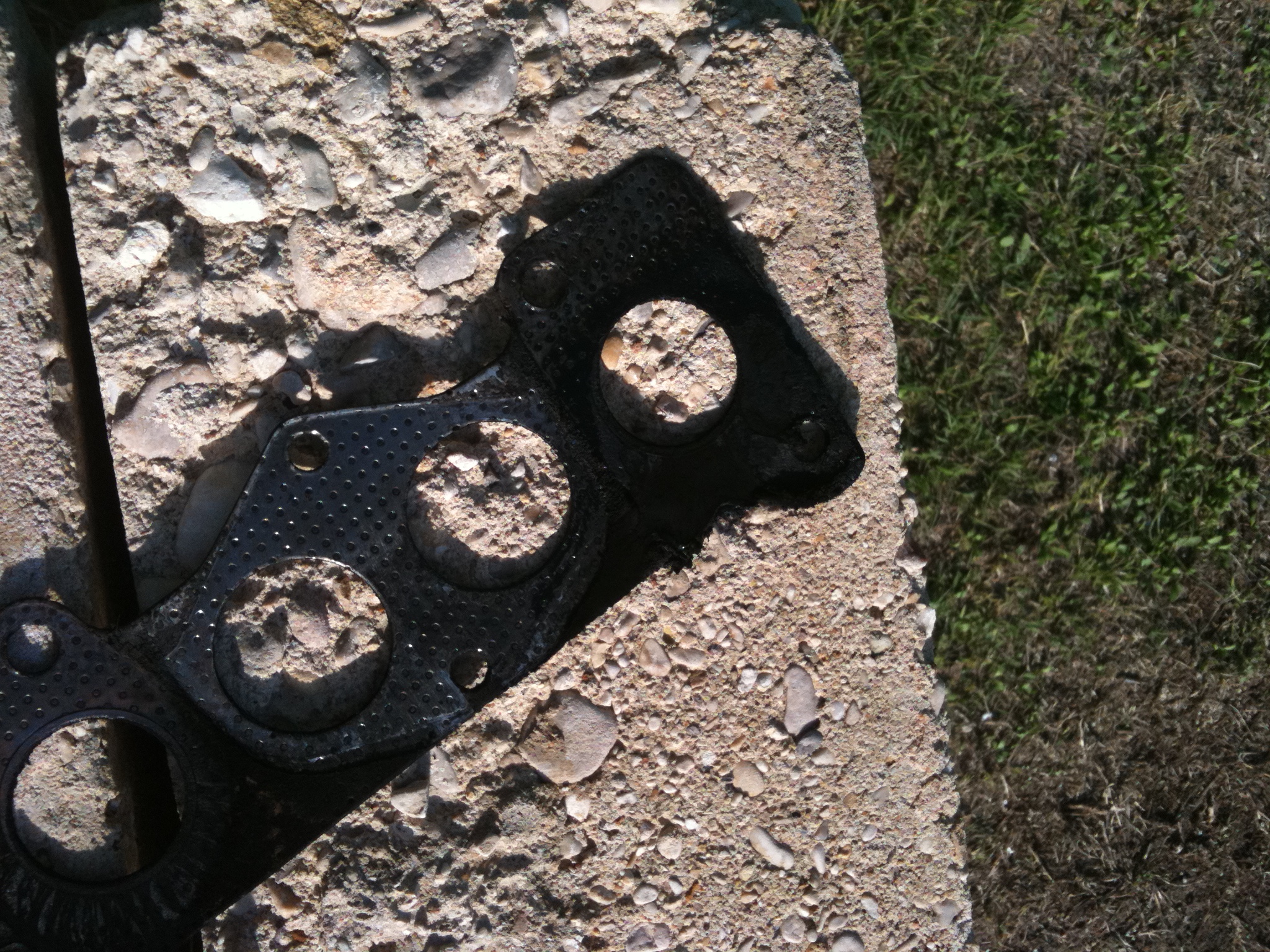

Ca y est, je l'ai démonté.
Assez facilement en fait, je m'attendais à une grosse bataille avec les goujons mais ça c'est bien passé.
Remarquez, vu qu'il en manquait un sur l'admission et un sur l'échappement...
Pour faire court : pas de jeu dément de la turbine d'admission (au doigt, par rapport à un autre turbo "fonctionnel" qu'on avait dans le garage) mais de l'huile partout...
Tellement d'huile qu'avant démontage on s'est rendu compte que ça suintait entre turbo et pot.
Et des fuites de gaz d'échappement au niveau du milieu (joint écrabouillé par le goujon) et côté tablier (qui ne devait pas aider à limiter le volume sonore).
Malgré tout ça, le turbo faisait parfaitement son job.
Je vous mets les photos, elles parlent d'elle même.
Re: Ca fume...
Ben je crois qu'on est fixés là, tu es bon pour un turbo.
