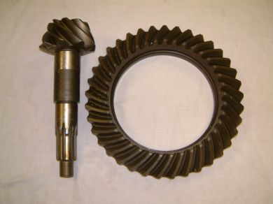

Voir, peut-être, du coté des" pignons d'attaque et grandes couronnes" avec un rapport des couples coniques différent utilisé entre les différentiels de ponts standard av et ar?
Normalement rapport de 3.54 dans tous les diff de ponts 2 satellites LR av et ar pour les Def90, Disco1 ou RRC.
Et avoir conservé celui particulier de 4.11 des diff ar SALISBURY des Def 110 et 130 installé dans le nouveau diff de pont de Def90 ar 2 ou 4 satellites de LR…par l’ancien propriétaire?
rapport 3.54
rapport 3.54
rapport 4.11
rapport 4.11

cipixess a écrit :Salut,
hein ????
tous les defender/range/discos ont les memes rapports de pont, que ce soit sur le pont rover ou le pont salisbury. (Les P38 et disco TD5 sont equipes d'un diff specifique)
Les ensembles pignon/couronne ne sont pas interchangeables entre les diffs rover et salisbury
Par contre: les nez de pont de Land Rover des series 1 2 et 3 sont parfaitement interchangeables avec ceux des def/disco/range (sauf les derniers en 24c et bien sur les Wolf apparus au cours des def TD5), mais n'ont pas le meme rapport. De plus ils sont facilement dispo donc assez facile de se tromper, et ainsi de prendre un diff de series pour un diff de defender, ou bien encore de se faire avoir parce que un diff de series c'est moins cher qu'un diff de def/disco/range et qu'un vendeur preu scrupuleux vous dit "oui oui ca se monte".
Un nez de pont en 4 satellites ... mouais ... peu probable qu'il y en ait un de monte par erreur, vu le prix que ca vaut ces petites betes ... et de toutes facons sauf erreur c'est le meme rapport que les autres def/range/disco.
Je ne pense pas non plus que quelqu'un s'amuse a commander chez aschcroft un couple conique "exotique" sans changer les deux (avant et arriere), par contre monter par erreur un diff de serie me semble une possibilite tres probable.
Au lieu de demonter pour contrroler le nombre de dents, je persiste et insiste sur le fait qu'il est bcp plus simple de lever une roue et de compter les tours sur la roue et sur la tulipe. Ce permet d'ailleurs de ne devoir demonter QUE le diff que l'on veut remplacer, et de ne le faire QUE le jour ou le remplacant est dispo pour etre monte.
Pour info le rapport des def/disco range est 1:3.538 (13/46 dents) et celui des series est 1:4.7 (10/47 dents)

kebir31 a écrit : hein ????
Ce n'étais qu'une "Supposition ou Possiblité" mais pas une Certitude ....concernant le couple conique 4.11 mis d'un différentiel d'un pont Salisbury sur un pont LR .... :D ....(j'y avais mis des points d'intérrogation et non d'exclamation, dis)....
mais si tu dis qu'ils ne sont pas interchangeable => Supposition éronée..puisque les Nez de ponts ne sont pas les mêmes.......
Cela, oui... plus vraisemblable comme éventualité : 8)
"Par contre: les nez de pont de Land Rover des series 1 2 et 3 sont parfaitement interchangeables avec ceux des def/disco/range (sauf les derniers en 24c et bien sur les Wolf apparus au cours des def TD5), mais n'ont pas le meme rapport. De plus ils sont facilement dispo donc assez facile de se tromper, et ainsi de prendre un diff de series pour un diff de defender, ou bien encore de se faire avoir parce que un diff de series c'est moins cher qu'un diff de def/disco/range et qu'un vendeur preu scrupuleux vous dit "oui oui ca se monte".
voir aussi tout bêtement, peut-être, un rapport de diametre de roues différents entre l'avant et l'ar?......et là, point besoin de démonter ou de soulever quoi que ce soit.....mais bon, c'est visible de suite....en principe..... :sm11:
