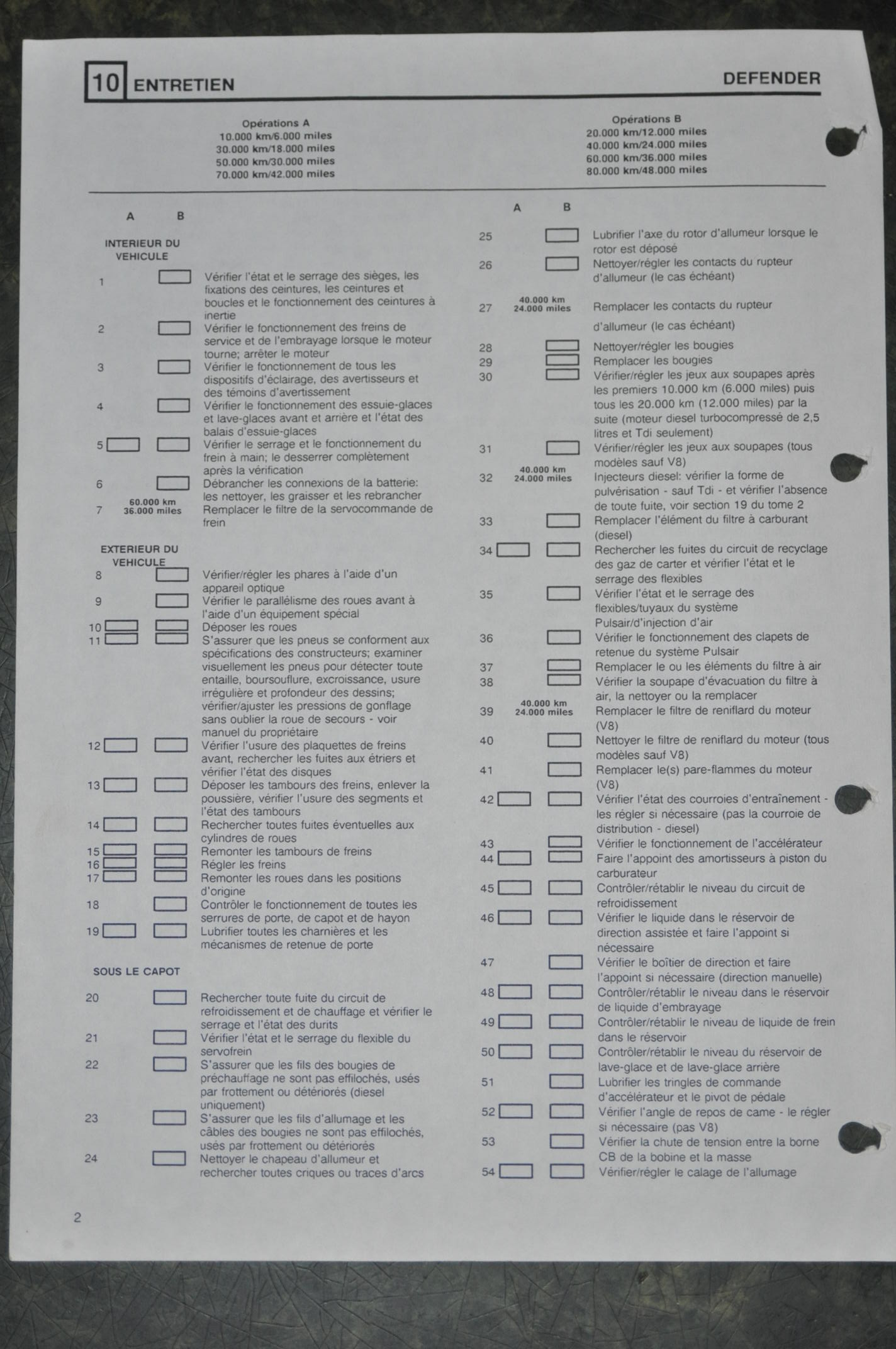

La RTA ,il faut s'en méfier, surtout au niveau des couples de serrage, procure toi le manuel d'atelier constructeur beaucoup plus fiable et détaillé.
Distribution: 80000Km ou 5ans
Graissage des croisillons et coulissants d'arbres de transmission 5000km environ et certaines rotules si graissable, mais il n'y a pas vraiment de règle, c'est selon l'usage et le visuel.
Pour te faire une petite idée, c'est pour un defender, mais c'est a peu prêt la même chose pour un disco.
1) Périodicité d'entretien 1/2 :
2) Périodicité d'entretien 2/2 :

Merci pour les captures.
