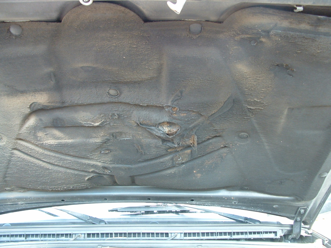

Le LDR est donc ici:
l'emplacement de la fuite a envoyé le LDR dans l'isolant du capot...
pas étonnant que j'en trouvais nulle part ailleurs 8)

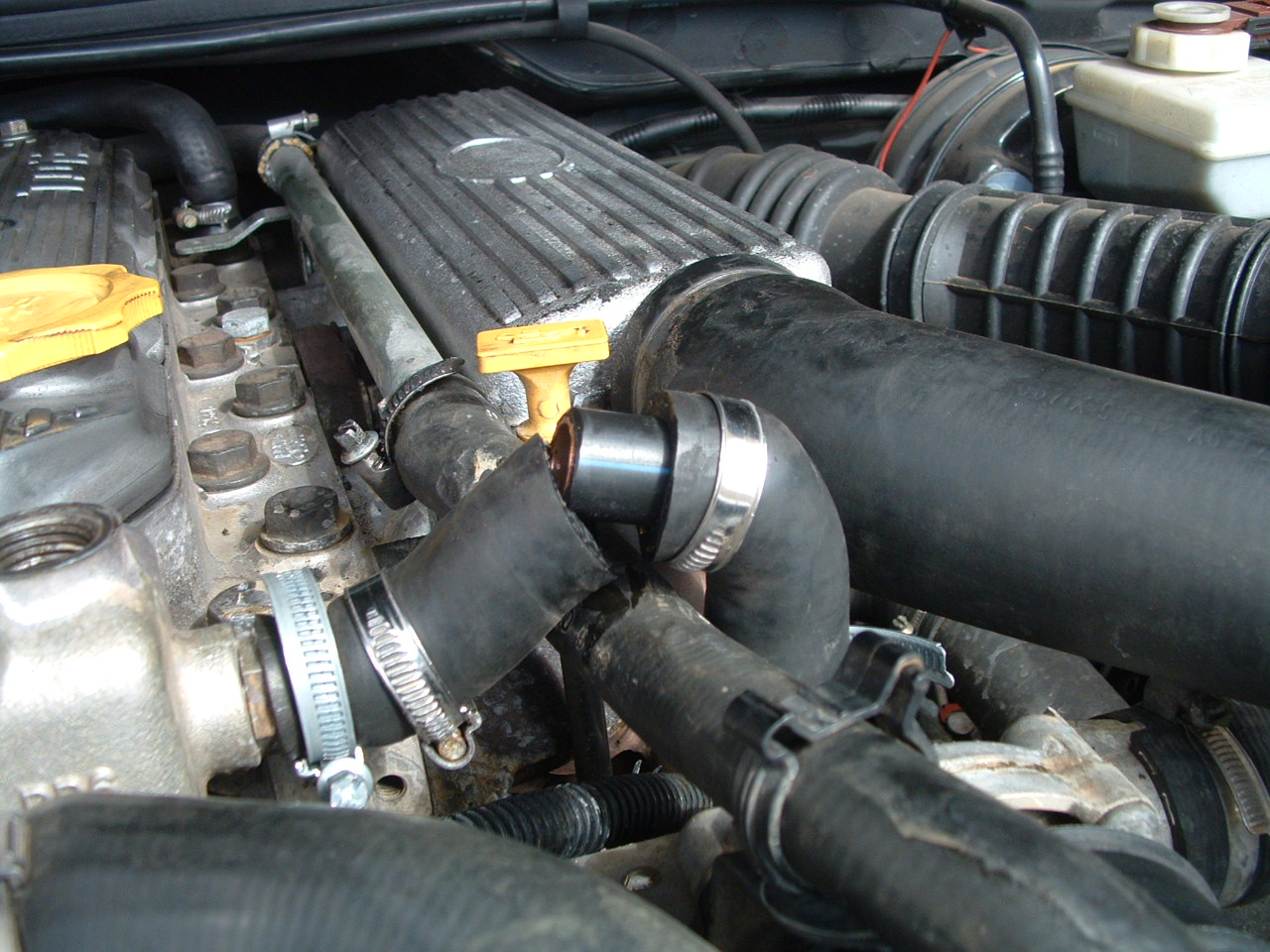

réparation provisoire:
confection d'un manchon en PVC avec un bout de tuyau de cuivre à l'intérieur pour pouvoir serrer les colliers sans écraser le bazar...et puis le PVC à 100°....
mise en place du manchon
serrage des deux colliers
et voilà le travail A+

moi je m'amuserai pas à faire ce genre de manchon avec un tube type "plymouth", c'est pas prévu pour tenir une telle temperature........même si tu a mis un autre tube en cuivre qui ne va pas changer grand chose vu ses qualitées en transfert de chaleur....
(c'est presque tout du britpart, et j'aime de moins en moins cette marque)
moi j'en prend plus, trop de soucis.
Re: Mystérieuse disparition de LDR sur disco 300 TDI
Le mieux aurait été un tube cuivre du bon diamètre, mais perso j'aurais mis le PE sans insert dedans, c'est tellement raide comme plastique, je penses que ca tiendrait largement (on parle d'un dépannage en attendant de commander la durite neuve, bien entendu!)
Salut Feub,
Feub a écrit :Le mieux aurait été un tube cuivre du bon diamètre, mais perso j'aurais mis le PE sans insert dedans, c'est tellement raide comme plastique, je penses que ca tiendrait largement (on parle d'un dépannage en attendant de commander la durite neuve, bien entendu!)
en premier j'ai pensé comme toi, j'ai mis uniquement le plymout (c'est le seul truc que j'ai dégoté chez moi au bon diamètre avant l'apéro :mrgreen: ) j'suis allé faire un p'tit tour au marché....puis un p'tit détour d'une vingtaine de bornes et au retour juste avant l'apéro (c'est plus sûr :lol: ) le niveau du bocal était au plus bas :roll: démontage du manchon à la noix: tout tordu :sm1: ça m'a légèrement pris le chou et en fouinant dans mon bazar (le mot est faible)je tombe sur ce bout de cuivre que j'enfile à coup de marteau dans le plymout et ça n'a pas bougé en 200 bornes (trajet que je me voyais mal parcourir avec la plate à bobonne :shock: )mais dès demain go to LR si tout se passe bien, je devrais avoir la durite pour mercredi A+
