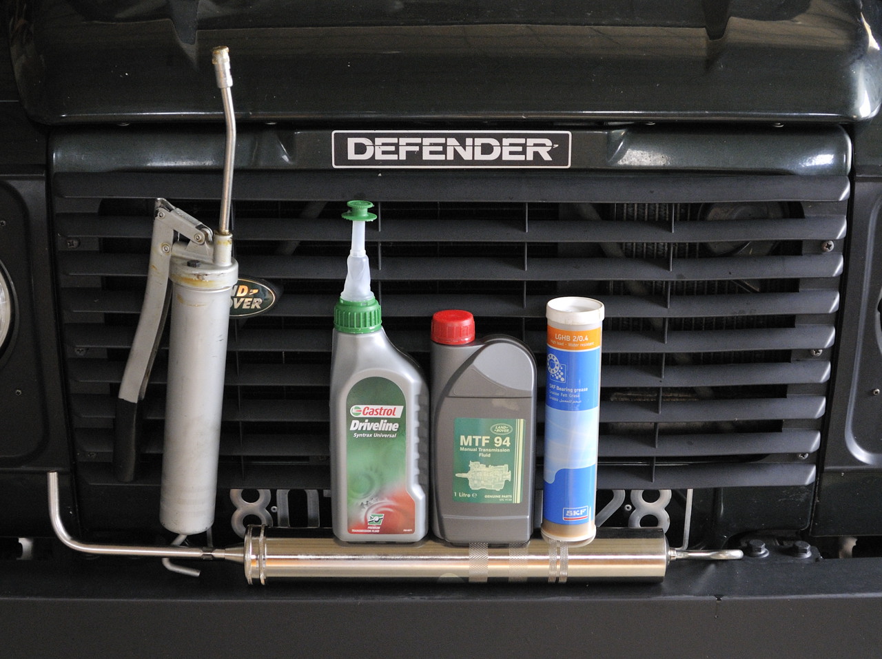

Il y a des seringues a huile, perso je la démonte pour la remplir en versant l'huile dedans, beaucoup moins fatiguant que d'essayer d'aspirer
Mettre l'huile dans une pièce chauffée, voir très près d'un radiateur, surtout en hiver: ca rend l'huile plus fluide et donc le travail plus facile.
Pour les fournisseurs: penser au marchand de matériel agricole...
- Messages : 13960
Re: Récapitulatif des différents lubrifiants de transmission.
Voilà, c'est tout ce dont vous avez besoin pour un Def diesel jusqu'au Td5 inclus pour les révisons/vidange de la transmission.
Bon, certes, il manque :
1) le berlingo de graisse adéquate pour ceux qui ont les joints homocinétiques graissés...mais c'est graissé à vie.....
2) Les récipients pour récupérer l'huile usée.
La seringue ne sert que pour la BV. Pour ponts et BT, les emballages avec long bec suffisent.

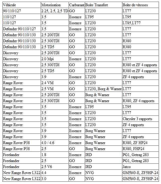

Ce ne sont pas tes yeux, c'est du a une mise a jour du forum qui ne supporte plus les tableau en html...
Voici le tableau en jpg, mau ou klug se feront un plaisir de le remettre a la 1ère page
