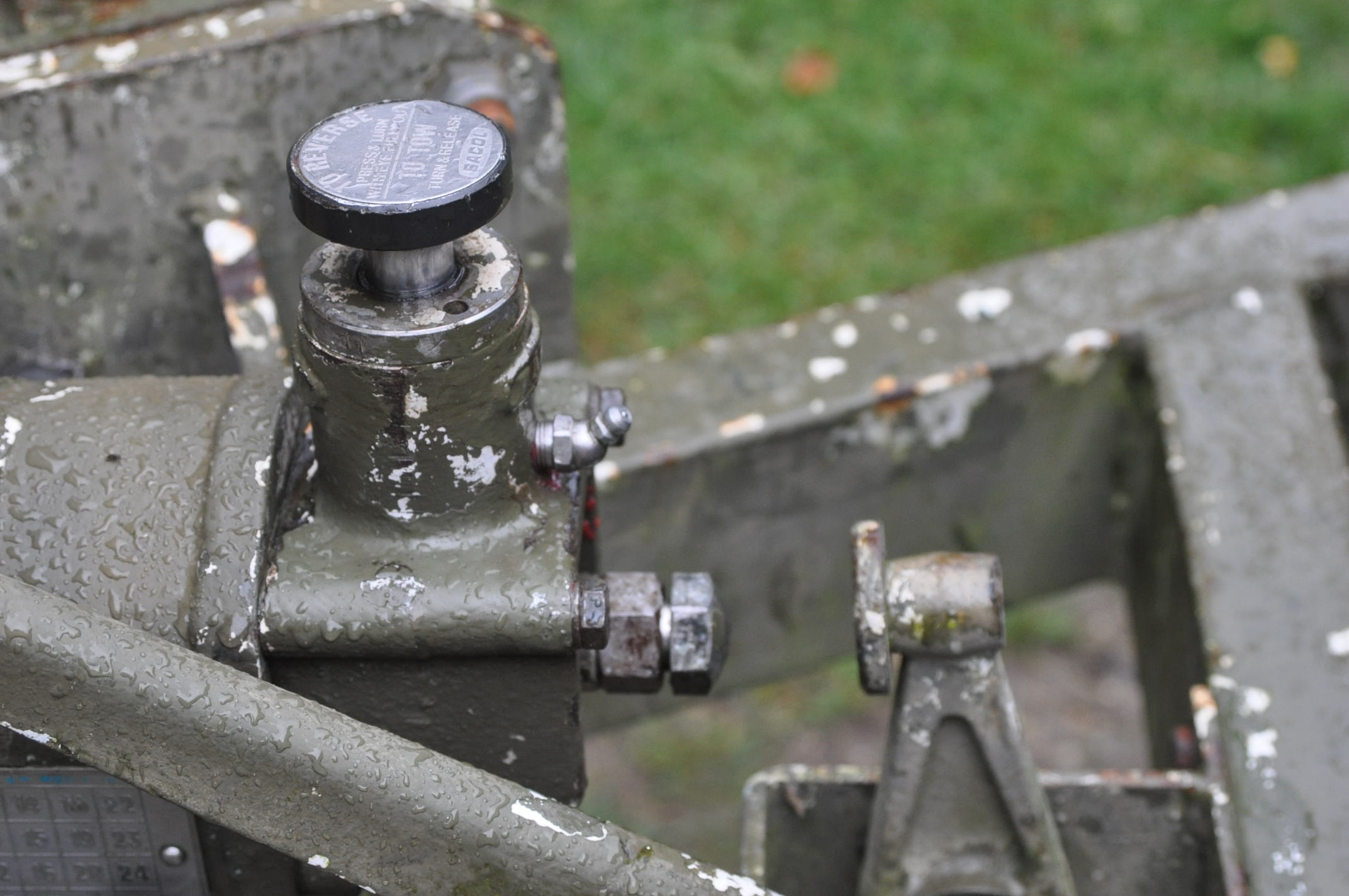

Si tu as une Sankey Wide track, celle avec la ridelle encore appelée CARGO, tu as un bouton qu'il faut appuyer pour verrouiller le vérin:
1) Le bouton, souvant la plaque signalétique n'y est plus, car la petite plaque signalétique est simplement collée.
2) Position marche arrière verrouiller: Le bouton est enfoncé, il empêche le vérin d'appuyer sur la commande des freins. Le problème par fois, c'est d'enfoncer le bouton quand la remorque est en appuis sur le land, cas qui se produit quand on oubli de le mettre. Il faut alors avancer le land ou écarter la remorque du land avec les pieds en prenant appuis avec le dos sur la remorque. Dans ce cas la remorque n'est plus freiné sur route en cas d'oubli de remonter le bouton.
3) Position relâché: Le vérin peut se déplacer librement et donc freiner la remorque.

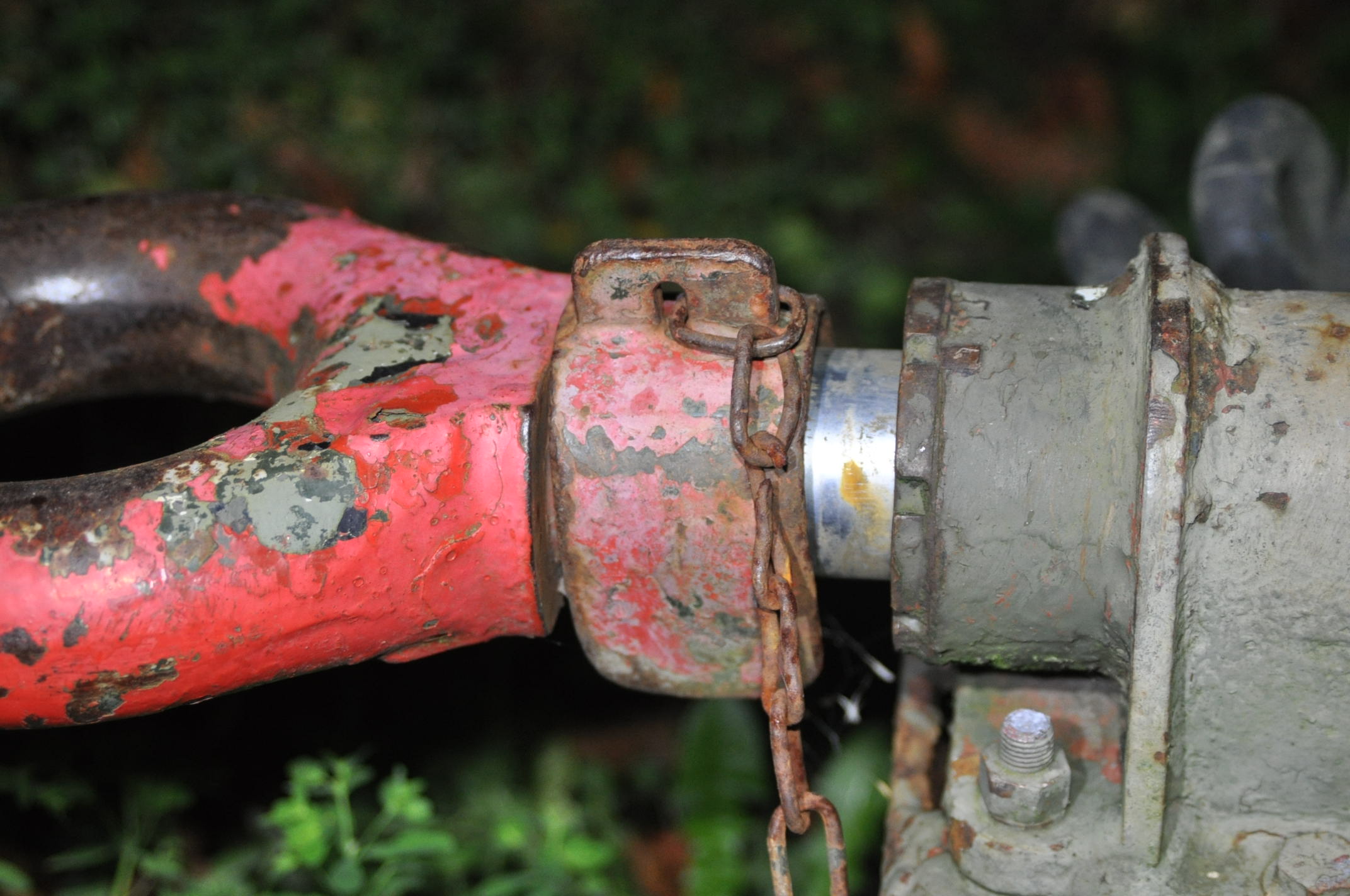

Si tu as une Sankey narrow track, les petites sans ridelle d'origine, le système est un U que tu mets pour verrouiller le vérin afin de pouvoir reculer:
4) position vérin bloqué, tu peux reculer sans problème du blocage des freins donc position à utiliser pour manoeuvré.

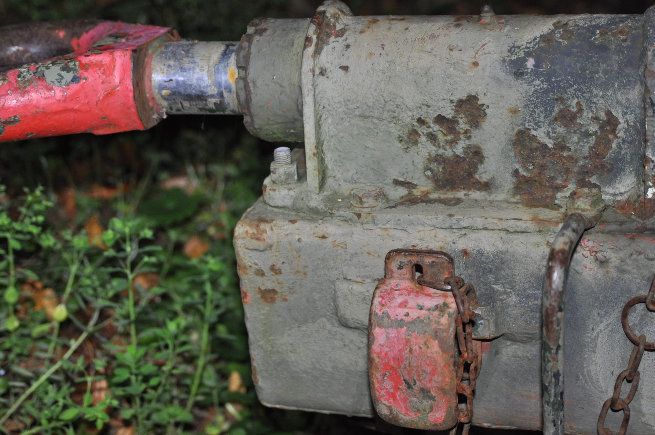

5) Position cale rangé à sa place, tu NE peux PAS reculer:

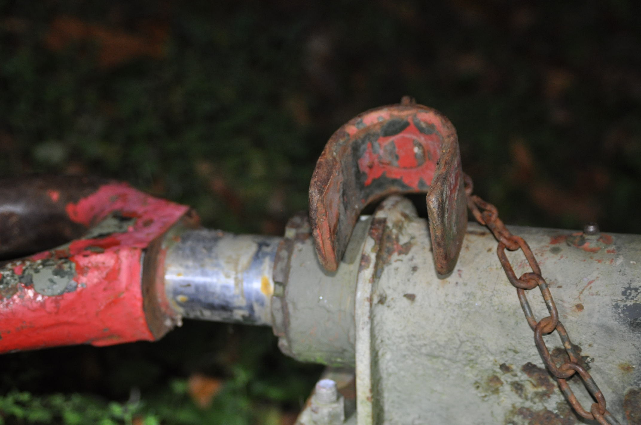

6) Détail du U, qui est normalement attaché a la remorque par une petite chaine. Parfois le U n'est plus au bout de sa petite chaine. Je pense que tu es dans ce cas là.

LØLØ a écrit :5) Position cale rangé a sa place, tu peux reculer:
Y'a une petite erreur la... :mrgreen: Quand il est rangé comme cela, c'est plutôt: "Tu peux rouler en marche avant, le frein fonctionnera"
Re: marche arrière avec une sankey
Salut, :? heu oui bien sur, c'était juste pour voir si tout le monde suivait. :mrgreen:
Bon OK je rectifie: 5) Position cale rangé, tu ne peux pas reculer.
Merci feub de ta perspicacité.
