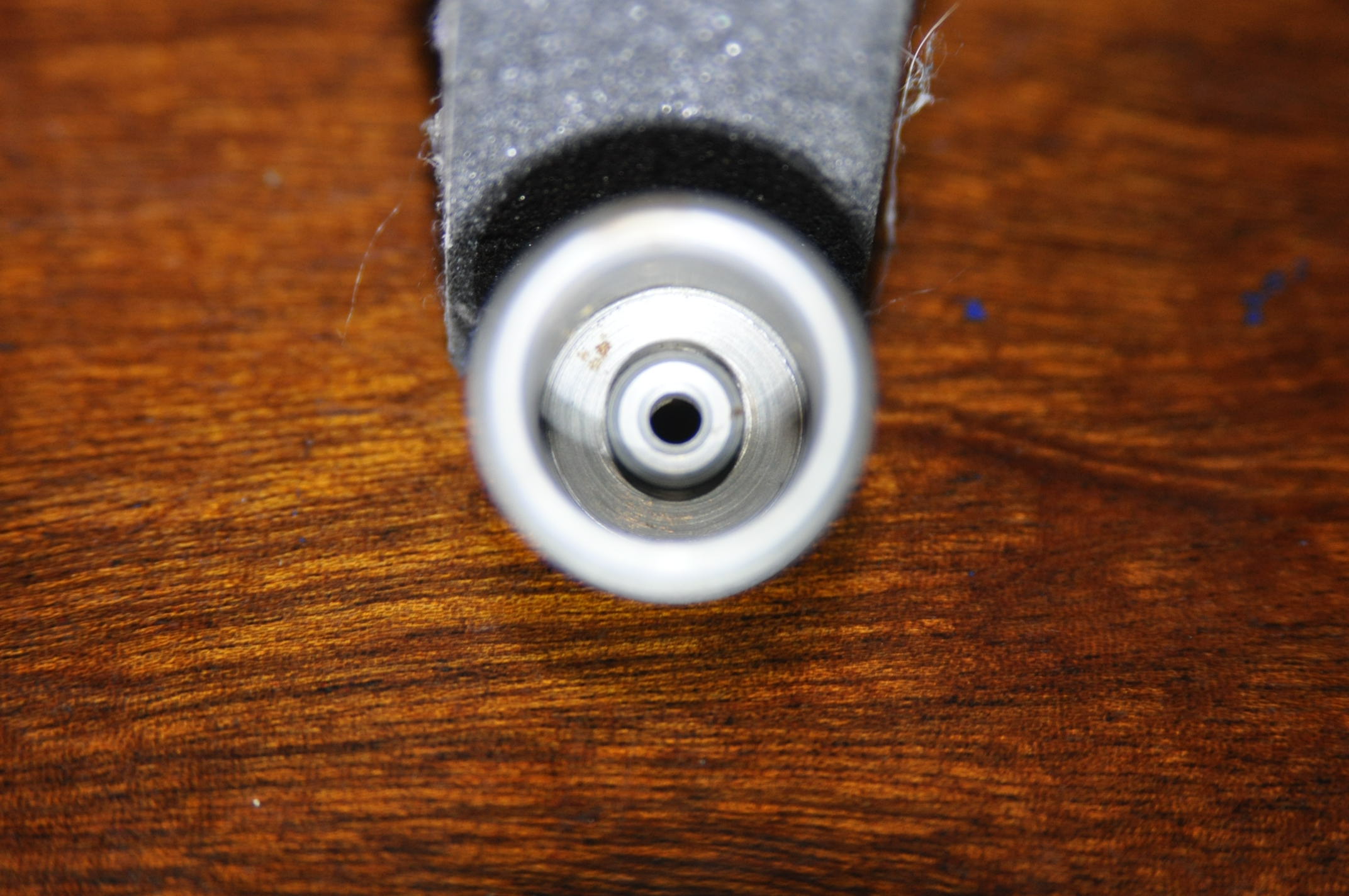

Salut, un complément en image:
1)C'était un injecteur de réserve du temps ou le land était en 2.5D, note la protection rouge: 2) La référence marqué sur le corps: 3) Démontage a l'aide d'un étau et une clef de 19 pour l'écrou d'extrémité. Une rallonge peut s'avérer être nécessaire: 4) Ouverture du nez: 5)Corps d'injecteur, propre. Ton système de nettoyage à ultra son, devrait faire des merveilles à ce niveau là pour aller dans tous les petits passage de gasoil. 6)Clapet ou aiguille: 7)Aiguille positionnée du coté de son appuis en pression. 8 ) La pointe de l'aiguille dépasse très légèrement, 1mm tout au plus. Elle est extrêmement vulnérable, toute déformation entrainera un jet de pulvérisation non homogène. D'où la protection en plastique rouge. Note le bon joint cuivre, il est légèrement en retrait du diamètre extérieur. Il m'est arriver d'en réutiliser pour cela, je les "recuisais" pour qu'ils redeviennent tendres et qu'ils "regonflent". Opération simple et rapide avec la cuisinière à gaz de la maison. Je les amène au rouge et je les laisse refroidir doucement. Méthode possible avec tous les joints cuivre. 9) Vue de l'ensemble de l'assemblage du nez d'injecteur en position: 10) Une vielle doc papier avec les références, c'est que cela commence a ne plus être tout jeune les 2.5 D Atmosphérique. 11) Un extrait du manuel papier de l'époque...

Super! merci LØLØ.En fait j'ai trouvé la doc (la même que dans ton message mais en anglais).Je l'avais, mais comme les injecteurs étaient avec les carbus, j'avais zappé, je cherchais dans la partie moteur.
J'en ai sorti un, démonté entièrement et nettoyé aux US dans un bain de diestone à 65°c pendant 10 minutes.Il ressorti comme neuf, donc je vai pouvoir faire les autres.Pour le désassemblage, pas de problème, j'ai commencé par détarer le ressort en enlevant le bouchon supérieur, puis en démontant la bague fileté qui contreint le ressort via une rondelle de tarage.ensuite j'ai débloqué la bague de maintien du nez et sorti l'aiguille.Bien entendu, j'ai pris les précautions adéquates pour protéger l'aiguille et je n'ai manipulé le nez et l'aiguille qu'avec des gants latex. Donc, au niveau des injecteurs ça baigne.
