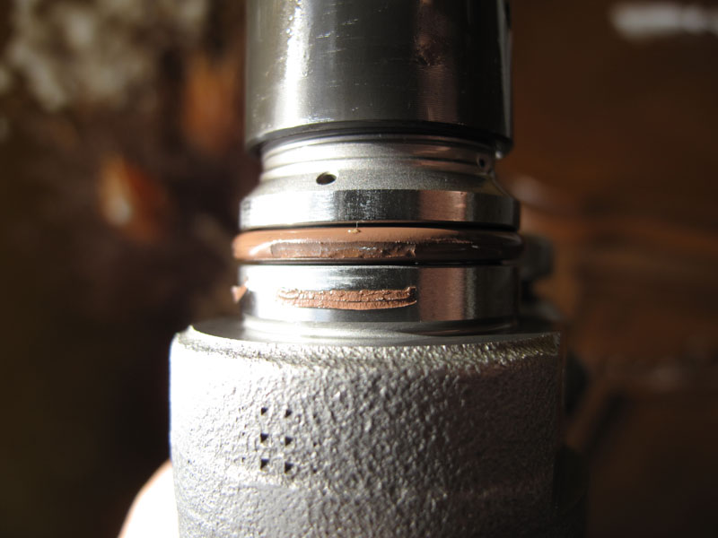

Effectivement c'est peut-être un des joints toriques qui pose problème. Je les ai déposé ce week-end et j'en ai trouvé un légèrement abimé. J'espère que c'est çà...
Sinon quelqu'un a-t-il déjà monté avec succès les joints Iveco ? Moi j'ai essayé et je n'y arrive pas car ils se retrouvent déchiquetés au montage à cause des chanfreins qui ne sont pas assez important sur les alésages de la culasse devant recevoir les injecteurs. Si vous avez un tuyau pour le montage, je suis preneur.
