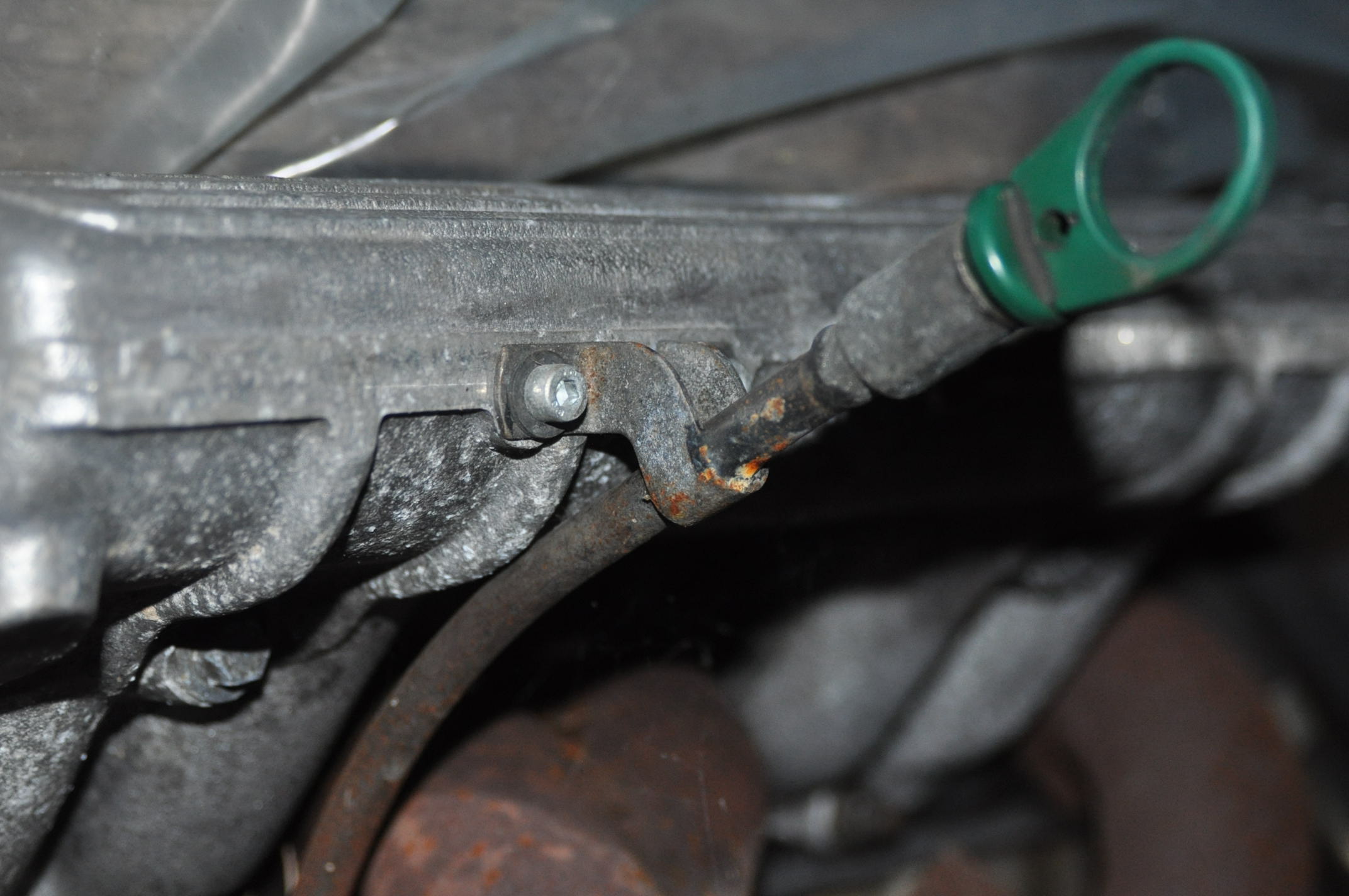

Hypothèse: le voyant s'allume parce que 3 ou 4 litres ne suffisent tout simplement pas.
1) Le puits de jauge repère 80
2)A droite sur l'image tu peux le voir avec un petit bout de la jauge qui sort:
N'y aurait-il pas un problème a ce niveau là? genre jauge pas d'origine ou enfoncement trop profond de la jauge pour une raison quelconque. Sur les vieux moteurs il y avait ce problème, l'olive arrivait a glisser et le puits de la jauge s'enfonçait plus et donc on avait moins d'huile alors que la lecture à la jauge était bonne. Le problème me parait moins possible sur le 200 car le puis est fixé sur l'admission, mais bon c'est une piste.
Autre possibilité plus inquiétante, c'est que ton carter d'huile soit plein de goudron, mais au point de prendre la place de 3 ou 4 litres d'huile??? Peut-être que je démontrais pour voir et nettoyer.

bingo, le boulon qui tiens le puit sur le bloc était vraiment desserré et le dit puit, descendait de 10 cm dans le bloc, donc, bonne lecture mais mauvais niveau d'huile.en revanche ni son puit ni celui de mon 200 ne sont fixés sur l'admission!!!!Sur les vieux moteurs il y avait ce problème, l'olive arrivait a glisser et le puits de la jauge s'enfonçait plus et donc on avait moins d'huile alors que la lecture à la jauge était bonne. Le problème me parait moins possible sur le 200 car le puis est fixé sur l'admission, mais bon c'est une piste.
le témoin doit s'allumer tres tardivement parceque une fois remis en place + environ 3 ou 4 litres d'huile plus tard le niveau sur la jauge est au ras des paquerettes...
pas très bon de rouler dans ces conditions..........

Salut, tiens tiens, encore une variante, sur un 200 de disco le puits de jauge à huile est fixé sur sa partie haute dans la pipe d'admission. Un contrôle de pression d'huile par acquis de conscience à l'occasion. Ce moteur n'a pas la fragilité du V8 ou le moindre clignotement du voyant d'huile est alarmant voir trop tard. Pas de soucis majeur je pense. Le voyant clignote avant le danger, il n'était pas au rouge fixe, be cool feubantoine a écrit :bonne lecture mais mauvais niveau d'huile.en revanche ni son puit ni celui de mon 200 ne sont fixés sur l'admission!!!!
