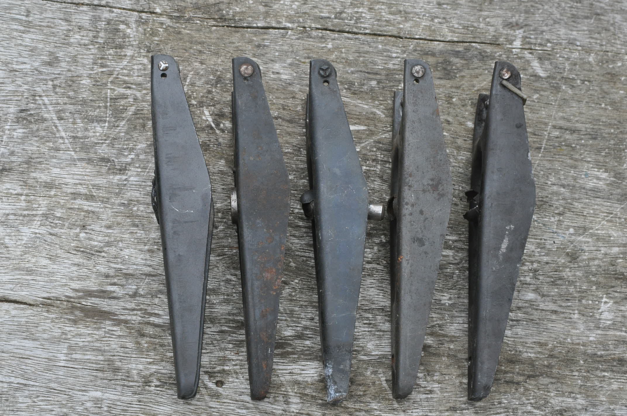

1)Usure du patin gauche sur la zone de frottement avec la butée: 2)Usure de la partie intérieur par l'axe de la fourchette: Il y a aussi la fourchette qui peut céder a deux endroits possible sans crier gare d'une seconde a l'autre:
3)Les trois fourchettes de droite illustrent une panne classique du doigt qui passe au travers. Les deux de gauche, sont renforcées pour palier a ce problème. 4) Sur la fourchette du centre la rotule est encore en place: 5) Profile, parfois c'est une "dent" de la fourchette qui se tord, celle a droite commençait à prendre du gauche
Prévoir dans la commande les petits clips plastique, qui servent uniquement a la mise en place, mais bien pratique, même si l'on peut toujours bricoler des trucs de remplacement, ou s'en passer. Il y en a un sur la photo 6) fourchette de droite.

Yo! la belle brochette de fourchettes..
Impressionnant l'usure de cette pièce.
Tu es un pro de la macro photo.
C'est vraiment plaisant d'avoir comme descriptif, d'aussi belles photos. Bravo.
J'espère que tu n'est pas l'auteur de la soudure de renfort, sur l'une des fourchette...

Pour la soudure, non, c'est vendu comme ca... j'ai acheté et monté la même
, mais j'ai renforcé les soudures (du renfort
Re: boite(s) def 200tdi 1992
Salut forks Collector
peux-tu nous indiquer quel kilométrage la vénérable pièce du milieu a atteint?

Salut, merci.disco200tdi a écrit :Yo! la belle brochette de fourchettes..![]()
Impressionnant l'usure de cette pièce.![]()
Tu es un pro de la macro photo.C'est vraiment plaisant d'avoir comme descriptif, d'aussi belles photos. Bravo.
Non pas plus pro en photo qu'en soudure, la seul chose qui me préoccupe dans les deux cas, c'est l'efficacité. Maintenant effectivement ce qui manque peut-être dans le cas de la soudure, c'est l'esthétique.
7)La fourchette renforcée soudée, est une standard que je traine dans le land depuis des années. As tu vu l'autre modèle de fourchette renforcée, la deuxième en partant de la gauche photo 3) et 4)? Il est intéressant.
Non, elle a été démontée suite au passage du doigt au travers. Le 110 avait été acheté a 260000km la fourchette changée vers les 300000 passé en 1997 ou par lànarnard833 a écrit : peux-tu nous indiquer quel kilométrage la vénérable pièce du milieu a atteint?A+

Trop modeste le LØLØ.
C'est à des détails, comme la fourchette de m...e et quelques autres menues choses, que LR a cette image de fiabilité de m....e.
Dommage.
La pièce épaulée rapportée est pas mal. Pour le coup, c'est une solution riche.
