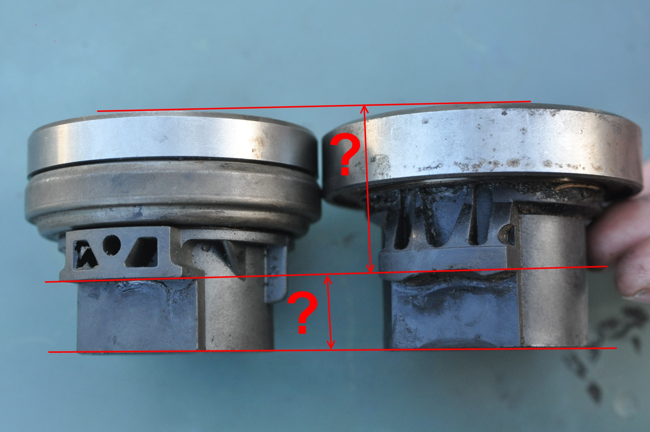

Salut, as tu comparé les pièces neuves avec les anciennes avant remontage?
As tu la référence de la butée que tu as montée? soit: FTC 2772 ou FRC 9568 Essais éventuellement de rajouter une cale épaisseur entre le récepteur et la cloche d'embrayage, voir si se n'est pas un problème d'appuis résiduel sur la fourchette par l'axe de poussé en position repos .
Une purge? Peut-être, mais tu aurais un problème pour passer les vitesses, pas un problème de patinage.
Re: embrayage qui cire après changement.
LØLØ, c'était la même, j'ai même demandé a la faire comparer chez land service quant j'y suis allé pour le spi de villo.

C'est curieux cette propension, à vouloir incriminer systématiquement le matériel, sans s'interroger sur d'éventuelles erreurs de la part de l'opérateur.
Lorsque l'opération est effectuée par un pro et que ça mer.., c'est forcément un guignol.
L'amateur qui fera deux embrayages dans sa vie, soutiendra mordicus, que tout est fait dans les règles et donc c'est le matériel.
Je suis comme tout le monde, j'ai fait, je fait et ferai encore des boulettes.
Où est le mal de dire "des erreurs de montage ont pu être faite" ?
Il y a des bases de travail: nettoyage, dégraissage de la zone, intérieur de la cloche, flasque moteur, volant moteur, cannelures de l'arbre d'entrée de BV, j'en oubli certainement.
Avant montage, controle des pièces, épaisseur de la butée, dépassement de la tige de commande (des fois que le récepteur ne soit pas le bon), vérification de la compatibilité des pièces avec le véhicule.
Au remontage, toilage et dégraissage des portées, zones de friction,, placement du disque, serrage en étoile du mécanisme, graissage de l'arbre, léger et si possible graisse sèche, graissage de l'articulation de fourchette ...
Un plateau de pression avachi, non remplacé, un disque qui grippe sur l'arbre de BV, peuvent poser problème.![Cool 8)](./images/smilies/icon_cool.gif)
