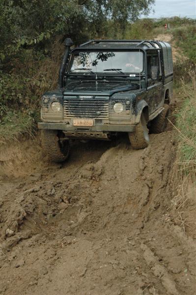

Sur mon 130 pas vraiment poussif, je suis en 255/85/16 en permanence... Mud BF KM2. On a fait le Maroc avec ces pneus en Juin-Juillet.
Pneus nickel, très très silencieux sur route, très bon dans la boue et qui se débrouille plus que bien dans le sable.
Le KM2 est assez étroit de naissance ce qui fait que ça ne fait pas "gros gommard"... et petit avantage, je compteur est tip-top à la bonne vitesse
A refaire, je fais exactement le même choix !!
Je te ferai une photo demain si tu veux car pour le moment je n'ai "que" ça
