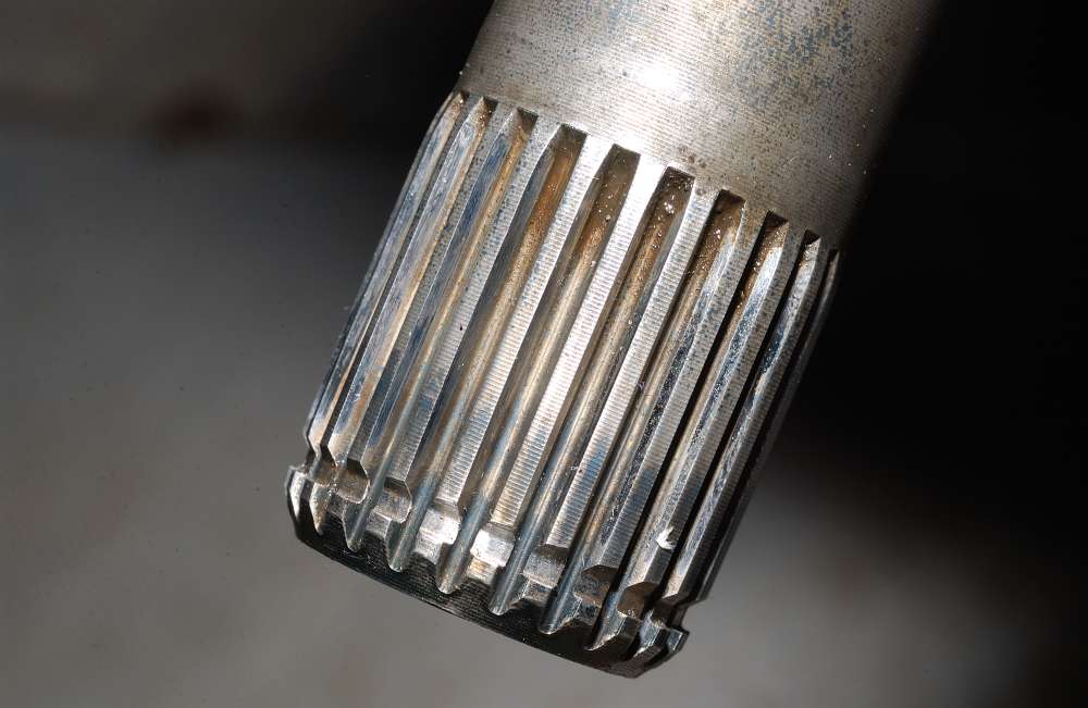

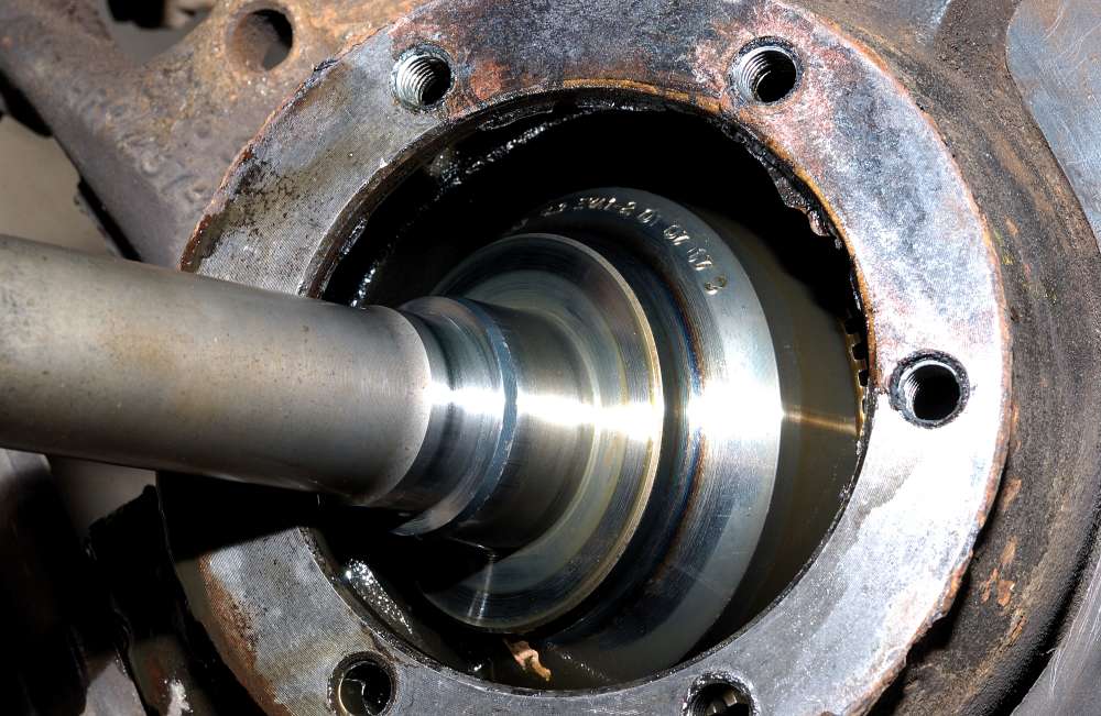

Suite à décision de réfection des étriers et disques et ayant découvert de la corrosion dans les composants du moyeu, je me suis questionné sur la progression de la corrosion à l'étage suivant.
J'ai donc ouvert la fusée. A priori ce n'est pas corrodé. Je m'interroge en revanche sur les causes ayant entrainé le bleuissement de l'appui du joint homocinétique. Est-ce qu'un jeu insuffisant à la main meneuse peut avoir surchargé cette zone de contact ?
Je vous soumets les autres éléments. Cela vous inspire-t-il des précautions que je dois prendre pour le remontage ?
arriere de la fusée
arriere de la fusée
cannelures niveau main meneuse

jerome38 a écrit : Est-ce qu'un jeu insuffisant à la main meneuse peut avoir surchargé cette zone de contact ?
Vu de loin, la lubrification n'a pas été tip top....... mais je ne crois pas que le bleuissement soit le résultat d'un frottement pendant le fonctionnement.

Donc, ils auraient un peu forcé à l'usinage de la pièce lors de la fabrication ?
Pour la lub, je pense que c'est le moins qu'on puisse dire. Au démontage de la fusée, 1 dé à coudre à coulé du carter de pivot...Est-ce normal compte tenu du volume habituel d'une dose de graisse ou bien dois-je suspecter que de la graisse à migré vers le différentiel ?
