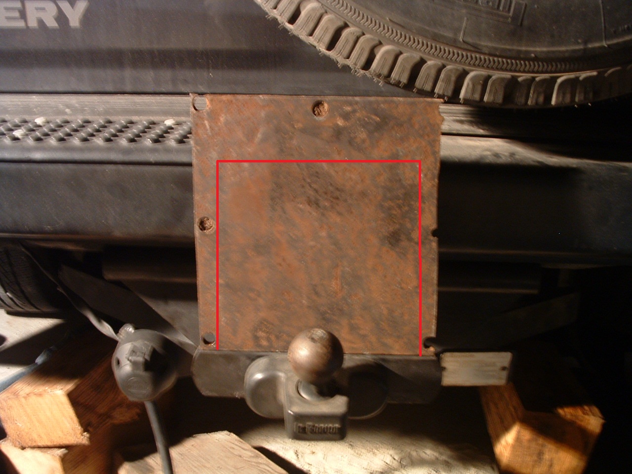

Bon, aujourd'hui, début des hostilités
cette plaque est juste à sa place et ça me plait bien

Je ne sais pas pourquoi, peut être les photos, mais ta plaque me parait un peu fine.
Je taperais dans du 1.5 mm d'épaisseur minimum..... ou bien tu soudes des nervures... ou bien tu la plies pour faire un U..... afin de réduire son fléchissement sous les efforts.
Re: Quel crochet pour tracter une Sankey ?
tu veux dire 1,5 cm ?The Pater a écrit :Je ne sais pas pourquoi, peut être les photos, mais ta plaque me parait un peu fine.
Je penses oui, car au vu des photos ca doit être du 5mm d'épais...
L'attelage d'origine que je montre n'est pas si épais, dans les 3/4 mm (faudrait que je mesures...) et les nervures sont plutôt simplistes, donc perso je penses que nanard ne fait pas si faible que ca... Maintenant c'est facile de rajouter 2 retours a chaque bout aussi. (Ne pas oublier qu'il y a une tôle qui vient se reprendre au châssis environ au milieu de la plaque, c'est pas uniquement une rallonge prise sur les 2 vis de la boule actuelle! )
c'est du..... 10 mm (et pas du 1,5 Pater
) et c'est......très très costaud
20 min pour la couper sur 20 cm avec la disqueuse Ø 230
et très dur à percer....donc un bon acier
beaucoup de productions "brittone"sont réalisées dans du 5-6mm (et ils utilisent ça comme argument commercial
Naturellement des renforts et des nervures sont prévus là où il faut, notamment pour permettre la fixation du crochet en position haute
En position basse, les efforts sont directement et symétriquement repris vers le châssis par le renfort situé au milieu des 4 trous
bien vuFeub a écrit :Ne pas oublier qu'il y a une tôle qui vient se reprendre au châssis environ au milieu de la plaque, c'est pas uniquement une rallonge prise sur les 2 vis de la boule actuelle!

ça progresse, c'est une horreur à couper cette tôle

ludo59 a écrit : tu veux dire 1,5 cm ?
Oui 15 mm ou 1.5 cm....

Acier très dur = acier fragile au chocs.......nanard833 a écrit : c'est......très très costaud20 min pour la couper sur 20 cm avec la disqueuse Ø 230
Plaque seule, ou plaque pliée ?beaucoup de productions "brittone"sont réalisées dans du 5-6mm (et ils utilisent ça comme argument commercial)
En d'autres termes , si je réalise la découpe sans interruption, j'arrive à aller au bout relativement rapidement (env 10 min) mais si j'ai le malheur de laisser refroidir pour me reprendre un peu
j'ai énormément de peine à reprendre et aller au bout, le disque à tronçonner devient rouge en périphérie et l'acier de la plaque également, dans le même temps, la gerbe d'étincelle est réduite à néant
donc plus d'enlèvement de matière
Donc au départ l'acier est relativement ductile et se laisse assez bien couper, c'est après que ça se complique
Bon, question soudabilité, il se soude trés bien c'est déjà ça A+
en fait, s"agissant de la dureté et par conséquent de mes difficultés rencontrées pour tronçonner cette ferraille, j'ai remarqué un phénomène d' auto-trempage au fur et à mesure que le découpage avançait.The Pater a écrit : Acier très dur = acier fragile au chocs......

Bon mon attelage avance ( pas trop tordu)
(mais encore rouillé)
je sais ce que certains vont dire
Aller dis le que t'as piqué le NATO

L'avantage de tes renforts, c'est que mème s'ils ne sont pas très solides, au mois tu peux être sur qu'ils ne rouilleront pas !!!nanard833 a écrit : je sais ce que certains vont dire![]()
T'as raison de faire solide, on sait jamais si tu veux tirer un jour une remorque de poids lourd d'une 20aine de tonnes...
Sinon, pense a te faire greffer des genouillères, ca te servira a chaque fois que t'ira chercher quelque chose dans le coffre!
kebir31 a écrit :L'avantage de tes renforts, c'est que mème s'ils ne sont pas très solides, au mois tu peux être sur qu'ils ne rouilleront pas !!!
c"est bien c'que j"pensai, les renforts avant suffirontFeub a écrit :T'as raison de faire solide, on sait jamais si tu veux tirer un jour une remorque de poids lourd d'une 20aine de tonnes...
z'en avez encore beaucoup comme celles là les LandeuxFeub a écrit :Sinon, pense a te faire greffer des genouillères, ca te servira a chaque fois que t'ira chercher quelque chose dans le coffre!
Oui les avant suffisent largement...
Les écrous seront facilement accessibles? car tu risques de pester un paquet de fois après t'être détruit un genou dans le nato, donc peut être souder les écrous?
