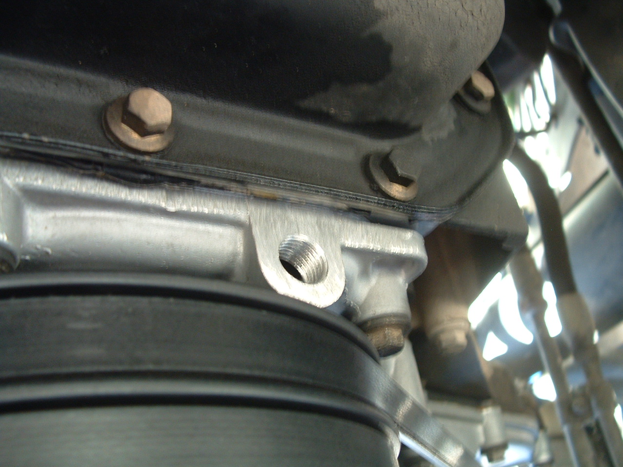

Bon ben la distri est remontée et ça marche pile poil

Bien content que ça puisse expliquer le pourquoi de l'usure.
La largeur de la piste et sa position ne semblaient pas assez hors des clous pour avoir provoqué cette usure.
Presque deux dixièmes sur une distance aussi courte, pas étonnent que la courroie cherchait à se barrer.
Un tel défaut d'usinage montre, encore une fois, qu'il faut être vachement vigilant avec la fourniture des pièces hors réseau.

Avant d'incriminer l'origine des pièces, personne n'a abordé le problème de la tension de la courroie ?disco200tdi a écrit :Bien content que ça puisse expliquer le pourquoi de l'usure.![]()
Re: Anticipation distri cause suintement suspect
Avant qu'une courroie soit assez tendue pour "coniser" une poulie, je crois sincerement que les roulements qui sont derriere auront morflé 2 fois. Ou alors la courroie elle meme n'est pas comme il faut. Il y a un bord ^plus long que l'autre......la quatrieme dimension, quoi.
Pour moi, c'est donc bien l'usinage de la piece.
Je suis clairement partisan du reseau pour ce genre de pieces. Pour les optiques et les garnitures de portes, c'est autre chose.
