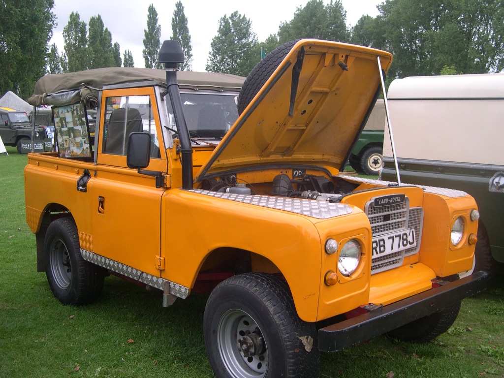

Voila montage fait, DA de p38, 200tdi de disco avec turbo de 300.
2 WE pour faire modif et montage. Resultat top !
Re: 200 tdi pour series
Les modifs en quelques photos:
Modif de la cloche d'embrayage, juste des taraudages a faire et 4 vis tete fraisées
Montage du turbo de 300 dur le 200 de disco
modif de la descente d'echap
Voila le moteur a ça place(on peux voir aussi le boitier de DA de p38)
montage du filte a air (90 atmo) sur le support de clim
Enfin, mise en place de l'intercooler.On distingue aussi le montage du thermocontact du ventilo
