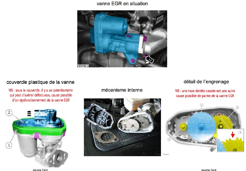

Mais hors l'encrassement il y a d'autres causes d'ennui avec cette vanne qui expliquent peut-être pourquoi il y a pas mal de cas où elle est remplacée purement et simplement.
Dans une documentation Ford (à propos du moteur tdci du Transit), on signale ainsi le défaut d'un potentiomètre sous le capot de la vanne, et aussi la denture de l'engrenage interne qui peut se casser. Cf ci-dessous (un peu flou, désolé
