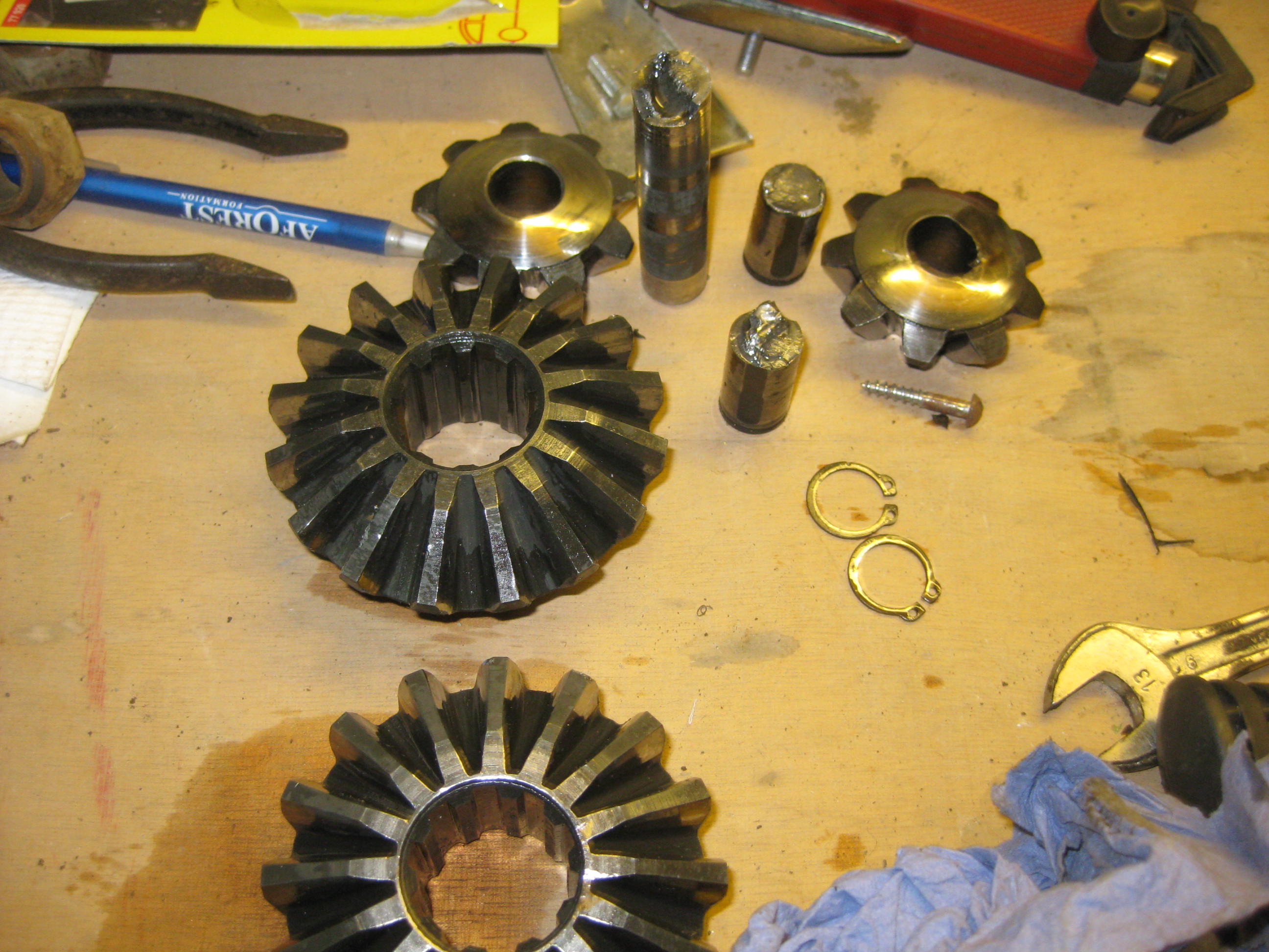

apres demontage du diff effectue hier soir, je m aperçois que j'ai un axe qui est casse ds le diff. je vais joindre qqs photos. certains pignons sont fortement détruits.
à votre avis, est ce que je change les pieces ou je me lance ds la recherche d'un diff d'occas ??

Ben...ton pont est mort.
La rupture de l'axe porte satellite est un classique, il y a un sujet là dessus.S'il n'y avait que ça, tu pourrais réparer, mais le pignon d'attaque est très endommagé, et je pense que la couronne a dû en prendre un coup aussi.Le coût de la réparation (prix des pièces) va largement dépasser celui d'un pont complet d'occasion.

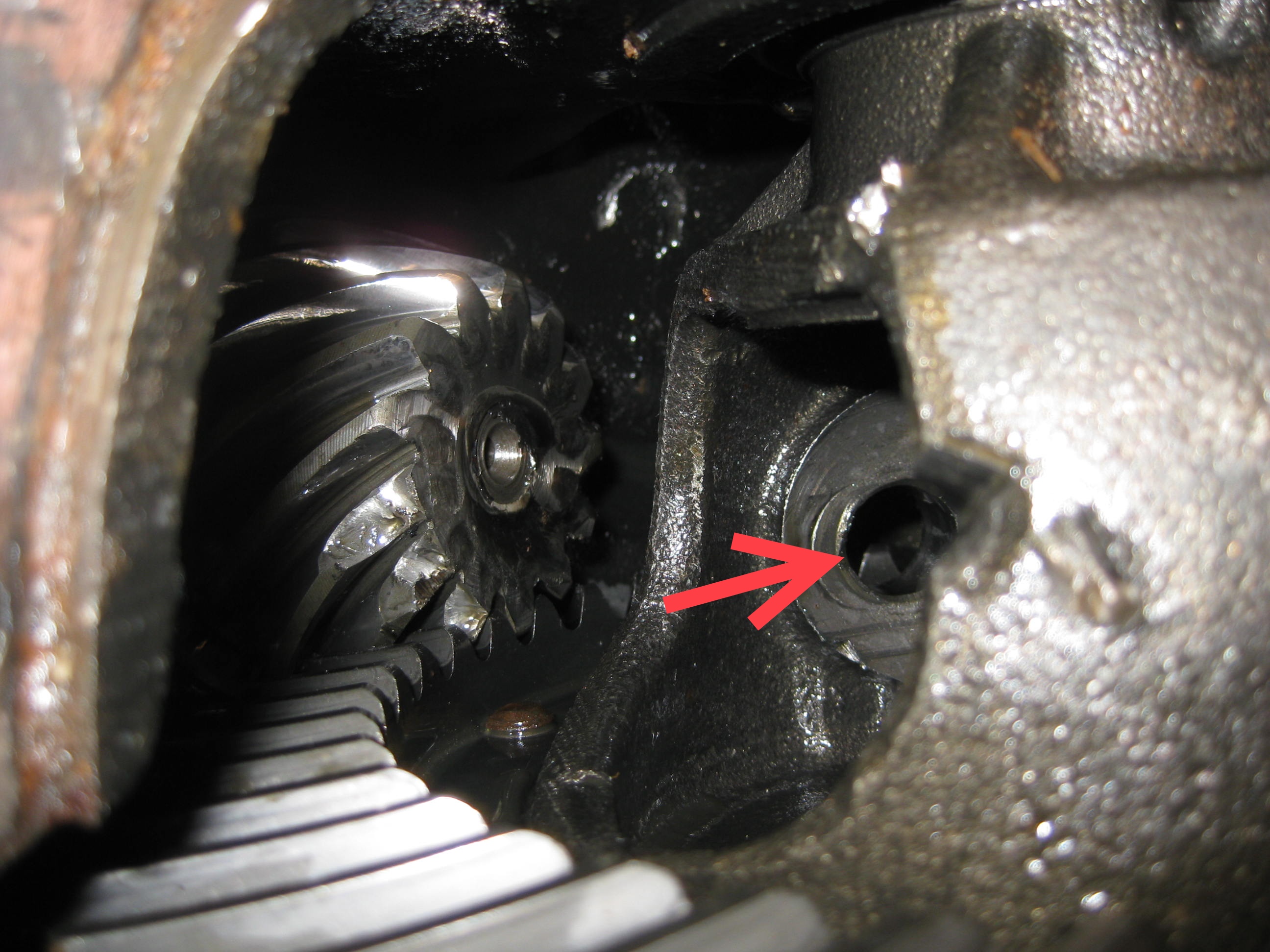

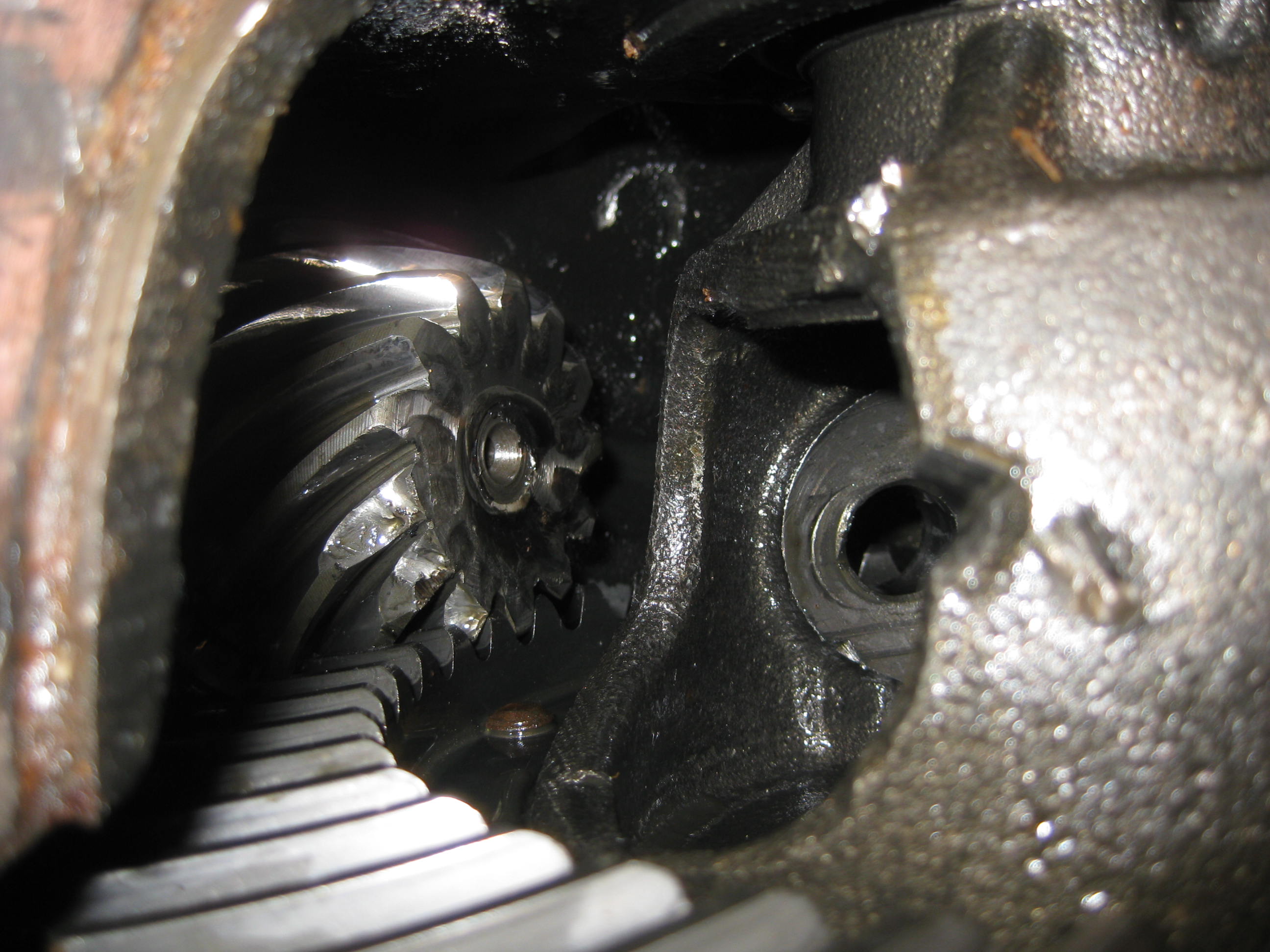

Salut, idem nez de HS, il n'est pas réparable: les axes des satellites cassent très souvent à cause du jeu qu'ils prennent dans le corps de la grande couronne. A l'endroit repéré d'une flèche sur ta photo. C'est même le premier point à contrôler lorsque tu achète un nez de pont d'occase, tu mets le doigt sur l'axe du satellite, et tu regarde comment il bouge en latérale dans son logement, il ne doit pas bouger, si il bouge , c'est que, le logement est ovalisé, dans ce cas passe ton chemin, c'est mort. Contrôle ce point sur le nez de pont que tu dois remonter.
On voit clairement que le logement est cuit. Peux tu prendre une photo détaillé du logement d'en face, celui qui serait juste à droite sur ta photo mais qui n'est pas dans le champ
