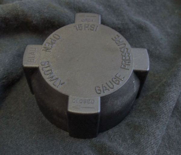

Et voici le bouchon acheté ce matin dans le réseau officiel LR. 12€, mais c'est exactement le même que celui qui m'a tenu compagnie durant 13 ans.
Celui d'eBay a un marquage grossier, un plastique différent (aspect externe) et n'a aucune indication sur le tarage de ce bouchon. Le tarage du bouchon du système de refroidissement est très important !
Celui de l'indépendant est plus proche du marquage, cependant il manque le marquage "BLAU", le plastique est plus granuleux en surface, le dessus est légèrement bombé alors que l'original est plat. Le marquage interne est différent. Notons que l'indépendant en question indique bien "photo non contractuelle" et j'ai chez lui une fois commandé une clef 9/16, la photo montrant du FACOM, et j'avais reçu du KingToy.
Aucune indication disant que c'est une pièce adaptable différente de l'origine.
A vous de voir, j'ai préféré prendre chez LR.

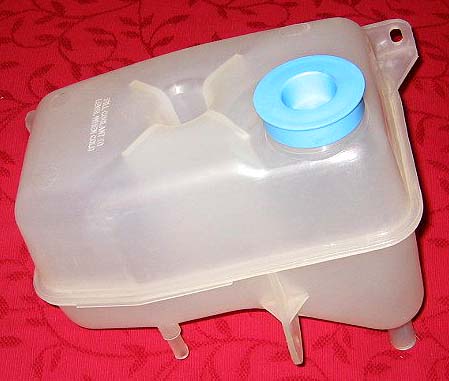

Je voulais justement commander un transparent pour mon 200 Tdi, mon noir 'd'origine' ne fuit pas pour le moment, mais comme c'est un point faible et que j'avais une commande a faire...
Ben impossible d'en trouver un, sauf sur un site aux states :|
Pour info, ref: PCF101590A
Tous les autres proposent celui la: (ref: PCF101590)
C'est lui qui est presque transparent, avec une lampe torche?

le vase semi translucide que j'ai monté sur le disco en début d'année, provenance lrséries
de jour par temps clair, on voit bien le niveau, sinon avec une lampe torche en "rétro éclairage" ça le fait
Où as tu dénicher le tien Feub?Il est vraiment translucide celui-là :lol: A+
Re: Ebay, bon plan ?
ah ben oui la ref renvoi chez bputah pour 55$ A+
Merci pour l'info nanard :wink:
Bon a tous les coups le vrai translucide a été remplacé par le semi translucide... :sm1:
