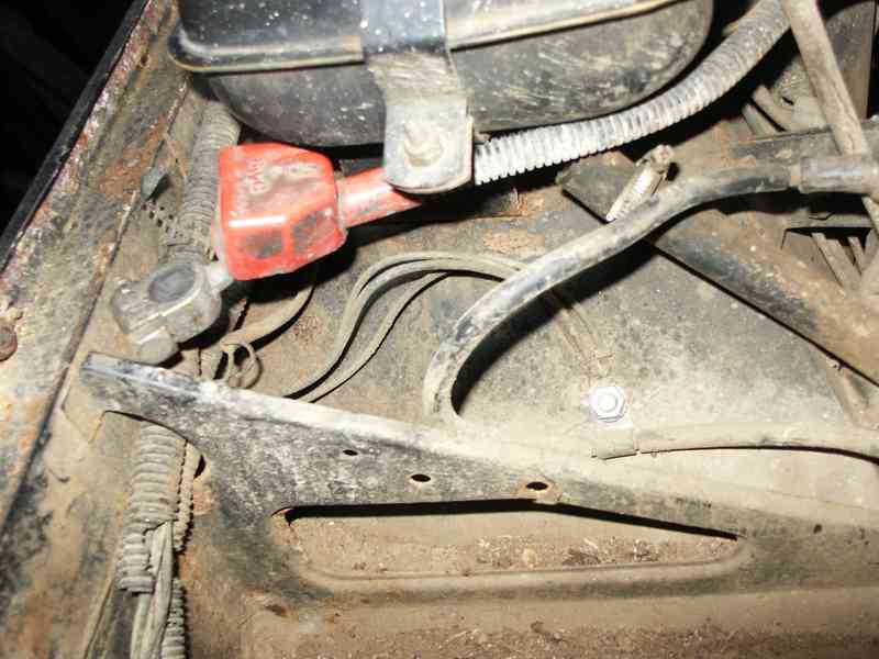

Comme tu peux le voir, tu dois avoir 3 petits fils noirs qui se raccordent a la caisse (du moins c'est ainsi sur mon range de 1987, mais tu devrais avoir la même chose sauf peut être si ton range est du début 86...) en même temps que le gros câble de masse: il est primordial d'avoir tout cela relié, car la caisse du range est isolée du châssis par des silent bloc, du coup si la masse n'est pas reliée ici, tu risques de mettre le feu a ton range!! C'est arrivé a un copain, heureusement ca c'est arrêté a un câble de frein a main et un câble d'accélérateur fondus... la masse de la caisse passait par la!!

FEUB, merci pour ta photo. Cela me permet de constater que je dois avoir deux ou trois autres fils qui semblent venir se connecter avec ceux le photo. De part la forme des fils qui viennet jusqu'à cet endroit, et vu qu'il n'y a pas d'autres connexions, je suppose qu'il s'agit d'autres fils de masse mais je ne sais pas d'où ils arrivent.

Ils partent dans le faisceau... Ils sont tous noirs, pour info.fredvir a écrit :FEUB, merci pour ta photo. Cela me permet de constater que je dois avoir deux ou trois autres fils qui semblent venir se connecter avec ceux le photo. De part la forme des fils qui viennet jusqu'à cet endroit, et vu qu'il n'y a pas d'autres connexions, je suppose qu'il s'agit d'autres fils de masse mais je ne sais pas d'où ils arrivent.
