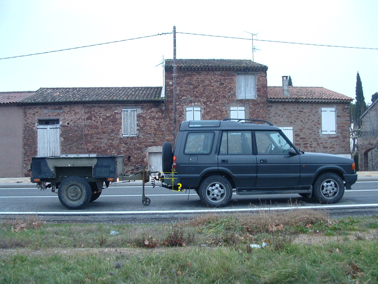

pour ceux que ça intéresse j'ai pris quelques côtes sur la sankey et la NATO du disco
hauteur obtenue avec la sankey légèrement piquée sur l'avant (2 cm à l'anneau)
hauteur au milieu du crochet
je cogite sur les moyens de diminuer le piqué actuel qui est d'environ 10cm pour le ramener à 2cm si possible A+

Je veux garder les roues en 16 pouces (esthétique + roue idem véhicule), croyez-vous que je puisse monter les 235/70 /16 (il me semble que torero a monté des bf de cette taille 235/85/16?) le Ø des roues de la sankey font 73 cm contre 70 pour mes 235/70/16 ce qui me ferait gagner la moitié soit 1,5cm.
plus cette solution soit 3 cm:
je pense déplacer les 4 lames du bas au dessus des autres en empilant d'abord la plus longue ainsi de suite
total:4,5 cm
ce qui m'imposera de déplacer la fixation de l'amorto qu'en pensez-vous?

Bon, ceci étant dit, voilà ce que je veux pour l'ensemble (question assiette remorque et fonctionnement du frein à inertie):
Pour atteindre cette configuration, je dois résoudre ça:
voilà la réponse :?
actuellement j'ai ça:
ce qui engendre un affaissement de l'arrière du disco de 1 cm:
hauteur anneau sans charge aucune (juste avant de "poser" la remorque)
moins
hauteur anneau sous charge de la remorque vide
