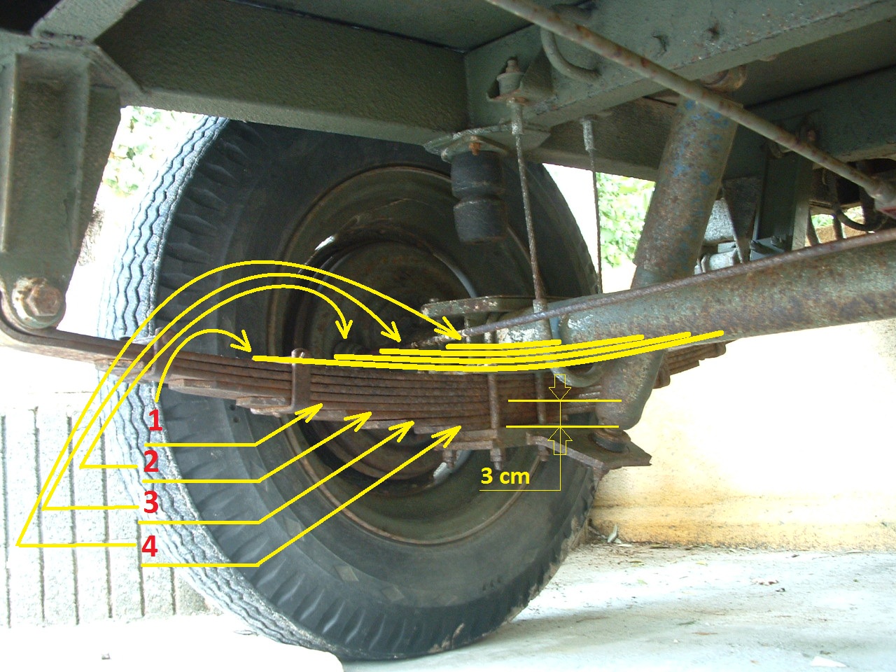

Je veux garder les roues en 16 pouces (esthétique + roue idem véhicule), croyez-vous que je puisse monter les 235/70 /16 (il me semble que torero a monté des bf de cette taille 235/85/16?) le Ø des roues de la sankey font 73 cm contre 70 pour mes 235/70/16 ce qui me ferait gagner la moitié soit 1,5cm.
plus cette solution soit 3 cm:
je pense déplacer les 4 lames du bas au dessus des autres en empilant d'abord la plus longue ainsi de suite
total:4,5 cm
ce qui m'imposera de déplacer la fixation de l'amorto qu'en pensez-vous?

Tu peux aussi monter du 205/80R16, même hauteur mais surement plus compatible avec la jante de la sankey qui doit être étroite, non?
Pour les lames, j'ai jamais vu un montage comme tu veux faire, pas contre je peux pas te dire si c'est bon ou pas... Ca m'a l'air bon en théorie en tout cas :mrgreen: mais pas sur que le métal soit fait pour travailler ainsi...

nanard833 a écrit : plus cette solution soit 3 cm:
ça ne marchera pas :mrgreen:
