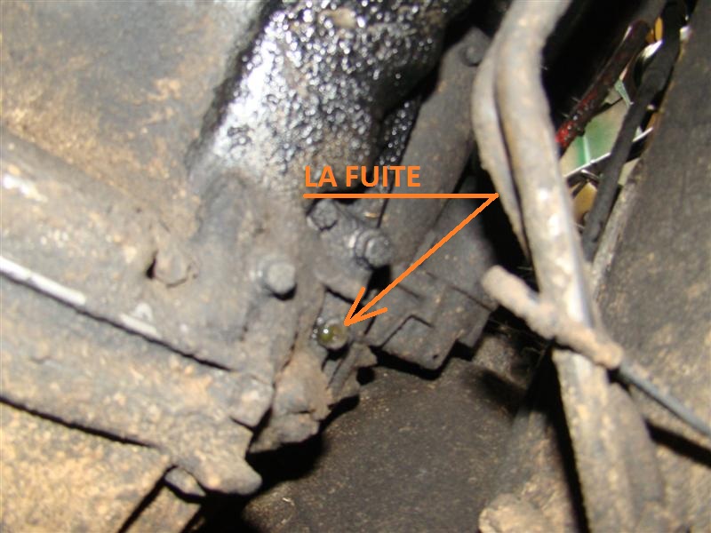

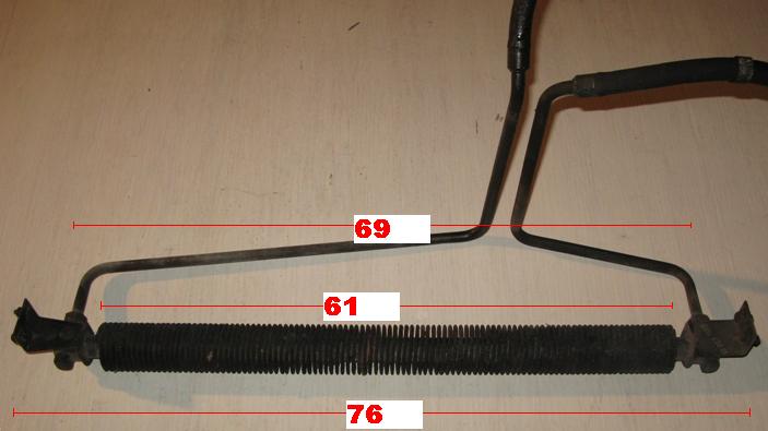

c'est clair je comprend mieux.je galère j'ai une petite fuite a mon radiateur d'huile,le gars qui a fait les modif la bien fait mais ne m'avais pas averti de se qu'il avait changé, ca fait que des que j'ai un petit soucis "je m'amuse" a retrouver le modele soit mercedes soit range rover.apparamment c'est un radia de range 3.9 essence.pas facile!!!
Re: Moteur mercedes sur LR!!!!
il semble qu'il y ait aussi une fuite de Liquide de Refroidissement....
merci je vais vérifier,mais je pence que c'est de l'huile.J'ai fait ma vidange y a peu de temps et je pence que c'est due a ca ma fuite au niveau du radiateur car j'ai mis de la 5w40 elle est peut etre trop fluide.Si vous pouvez me confirmez mon erreur? merci

Ce n'est pas la viscosité de l'huile qui est en cause mais l'étanchéité.SYL80 a écrit : merci je vais vérifier,mais je pence que c'est de l'huile.J'ai fait ma vidange y a peu de temps et je pence que c'est due a ca ma fuite au niveau du radiateur car j'ai mis de la 5w40 elle est peut etre trop fluide.Si vous pouvez me confirmez mon erreur?
ok, donc j'ai bien un petit trou quelque part alors.

bonjour,
est ce qu'un radiateur huile est branché sur la boite de vitesse??Je vous demande ca car le radiateur qui fuit est un radiateur boite auto de range 3.9 auto est que j'ai une boite manuelle.J'ai regardé les tuyaux et il sont bien branché jusque la boite.
Je ne comprend plus
merci a+
Je ne comprend plus

Alors tu as une rarissime boite de vitesse méca refroidie ...
feub, il y a pas un modèle ou l'huile moteur est la même que la boite??Feub a écrit :Alors tu as une rarissime boite de vitesse méca refroidie ...
La LT95, boite 4 des 1ers range (1970 à 1985) est lubrifiée par une huile moteur, pour autant l'huile de la boite ne passe pas par le moteur! Et il n'y a pas de refroidissement par radiateur pour ces boites, pour autant que je sache...
Incroyable ce range
J'ai verifié, sur le radiateur de LR il y a bien des tuyaux haute pression pour l'huile moteur, mais pour mon petit radia aucun tuyau qui se branche au moteur. a+++
