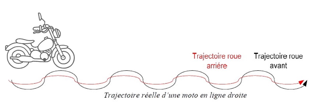

The Pater a écrit :Oh là ! :mrgreen: Le SCy (SCx latéral).... va jouer bien plus. Tout dépend de la différence entre le SCy du motard de 100 kg et le SCy du motard de 60 kg. Les différences sont-elles dans le rapport des poids ?
Le S.Cy va jouer bien plus que quoi ? En cas de rafale de vent traversier tu ne dirais pas que c'est S.Cy/mg qu'il faut prendre en compte ?
The Pater a écrit :Je ne savais pas que la trajectoire d'une moto en ligne droite est un lacet......... :wink:
Ben, pour ce que j'en sais c'est un véhicule bi-trace à guidage en lacet :mrgreen: Eh oui en ligne droite aussi, on devrait dire soi-disant droite.
Ben, pour ce que j'en sais c'est un véhicule bi-trace à guidage en lacet :mrgreen: Eh oui en ligne droite aussi, on devrait dire soi-disant droite.[/quote]
Bien évidement, après un accident, quand le cadre et fourche sont vrillés :mrgreen:

Def e-Duck a écrit :c'est un véhicule bi-trace à guidage en lacet :mrgreen: Eh oui en ligne droite aussi, on devrait dire soi-disant droite.
The Pater a écrit :Bien évidement, après un accident, quand le cadre et fourche sont vrillés :mrgreen: Quelle est ta source ?
Tu es narquois ou quoi ? Je me réfère à Robin Sharp qui n'a cessé depuis 30 ans d'étudier la dynamique des motocycles. Je te recommande par exemple la lecture de : Sharp RS, Limebeer DJN. On steering wobble oscillations of motorcycles. J Mechanical Engineering Science, 2004.
C'est l'auteur que cite tous les thésards en physique ou les polytechniciens dès qu'il est question d'une moto en mouvement :wink:
Bon, pour être franc je ne comprends pas tout du tout, mais dans l'idée je retiens quelque chose comme ça qui illustre que la ligne droite d'une moto avec conducteur est en fait une trajectoire oscillante :

Narquois, non, mais je ne crois pas qu'une moto oscille de cette façon.
Bon, je roule sur des motos modernes. Et crois moi, il n'y a aucun louvoiement.
L'article parle de Dunlop ayant fait un film montrant le louvoiement. Mouais..... c'était dans les années 70 surement sur une moto anglaise.... bien en retard à l'époque
L'article que tu montres est une étude sur les oscillation qui apparaissent dans certains cas et qui peuvent être violent (guidonnage).
A part quand j'ai roulé sur une Honda 750 four de la fin des années 60, qui louvoyait (en langage motard : saucissonnais) au-delà de 150 km/h, je n'ai jamais rencontré ce phénomène. Ma GSX-R est un rail, même à 260 km/h...même sans les mains.....
Par contre j'ai eu de violent guidonnages en passant sur une irrégularité de la route alors que j'étais en pleine accélération, mais cela n'a rien à voir avec le louvoiement.
Maintenant il ne faut pas comparer les motos modernes avec les motos anciennes qui louvoyaient pour un rien. Regarde les anciennes, il y avait une poignée écrou sur l'axe fourche/cadre que le pilote serrait quand il roulait vite......

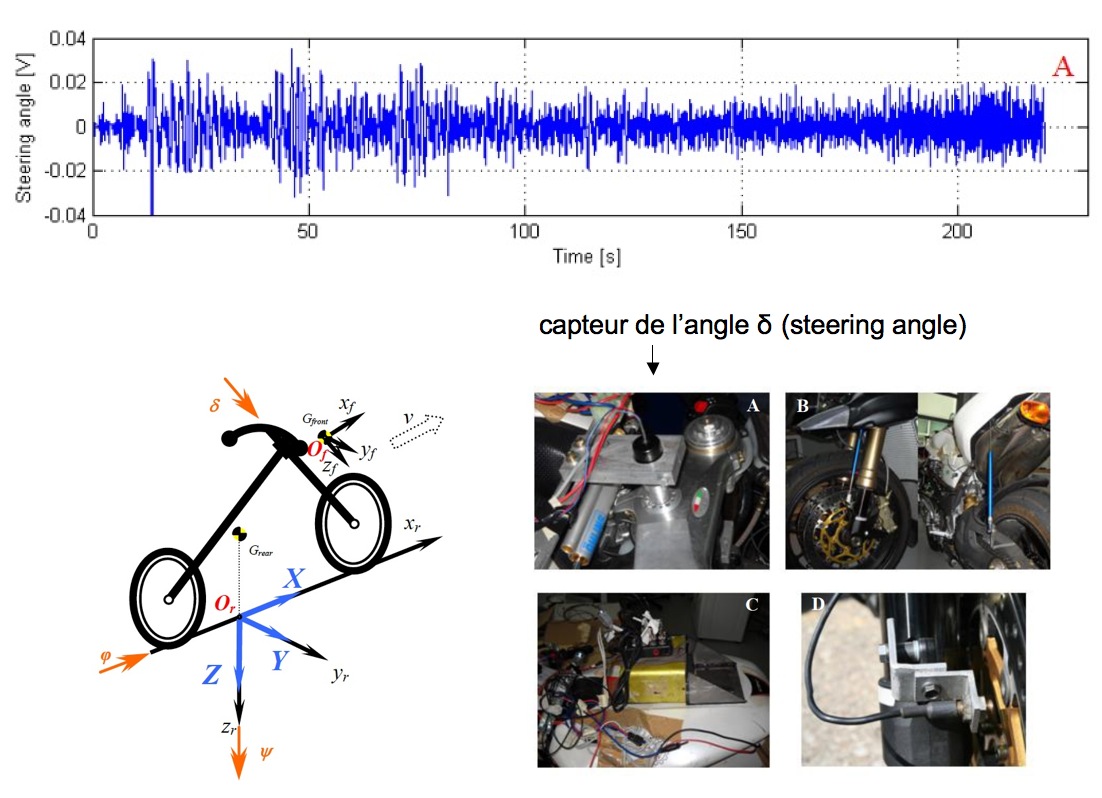

Motorcycle Dynamic Stability Monitoring During Standard Riding Conditions (2010) :
Le graphe ci-dessous correspond à une moto dite 'de sport, haute performance'. Je n'ai pas la marque ni l'année modèle mais vu les photos, elle ne semble pas trop vintage ? Elle est testée, conduite par un pilote professionnel.
L'enregistrement sur le graphe montre les variations de l'angle de rotation (δ) par rapport à l'axe de direction, en fonction du temps. Elle est à 20 km/h pendant 50 sec, et la vitesse augmente par palier de 10 km/h toutes les 50 sec suivantes, jusqu'à 60 km/h.
Le tracé montre un phénomène oscillatoire dont l'amplitude et la fréquence dépendent effectivement de la vitesse :
Bon je te concède que c'est sur circuit (Vairano en Italie), et que n'arrivant pas à 'exciter' suffisamment le phénomène vibratoire en droite ligne, les testeurs l'ont fait sur le tronçon sinueux servant au test de tenue de route :mrgreen:
L'article décrit aussi l'expérience avec un scooter, mais bon, je sais que tu ne les aime pas :wink:
http://bicycle.tudelft.nl/bmd2010/CDPro ... rcycle.pdf

Dis moi, l'angle, c'est pas du nano radian ?
Re: conduite avec chaines neige
Je ne saurais pas te dire. Je pense que ce genre de capteur utilisé dans le monde automobile doit avoir une résolution angulaire de l'ordre du millième de radian..? C'est une supposition, l'article ne donne pas d'information sur l'instrumentation utilisée.
