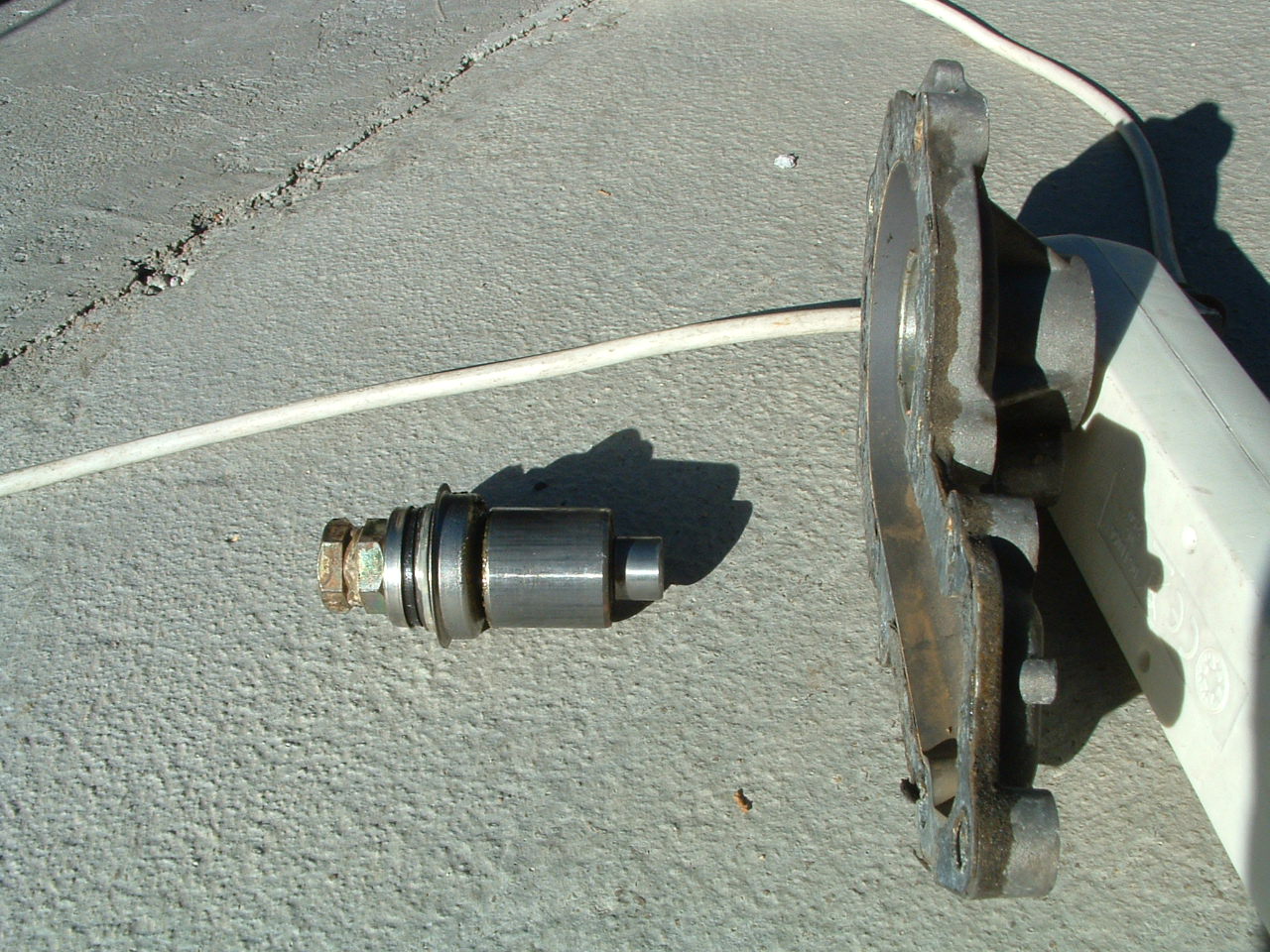

nanard833 a écrit : Salut Normand 1400, elle s'est mise à faire du boucan genre roulement qui bat la breloque et à pisser sur l'alternateur, y a pas mal de jeu dans l'axe A+
As tu autopsié les deux bêtes, histoire de voir la trombine des joints d'étanchéité?

voilà c'est chose faite :mrgreen: du moins l'extraction du roulement c'est déjà pas si mal:
la seule chose visible c'est un joint en plastique en mille morceaux mais comme j'y ai un peu cogné dessus pour le sortir :roll: le roulement "gratte et a du jeu axial et radial A+

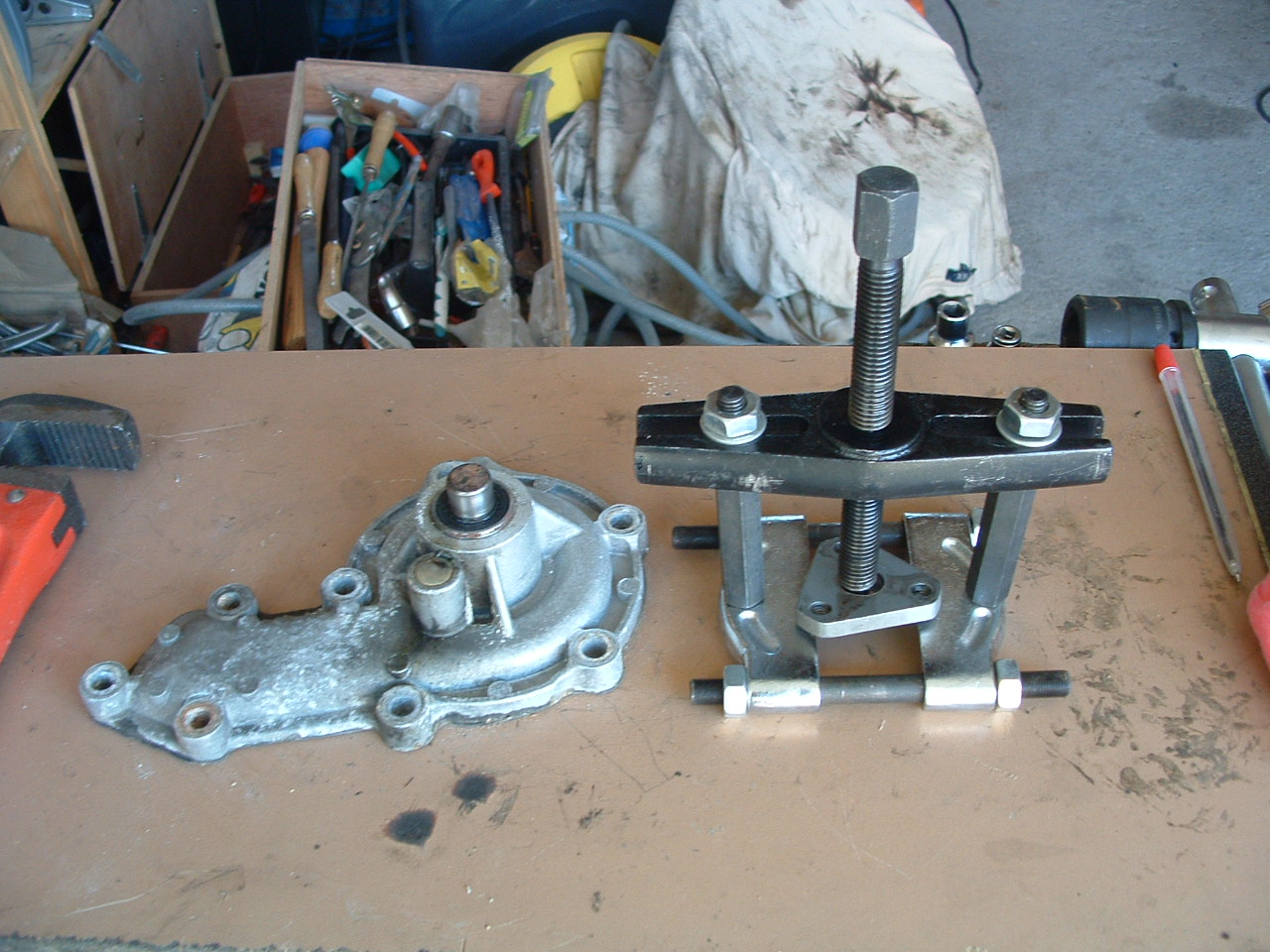

Une boutique sur Ebay, pour env 70 roros :? le gars est d'Aubenas dans l'ardèche le paiement à été débité par la librairie intercontinentale d'Aubenas elle est sur les pages jaunes c'est pas du matos pro mais la qualité est correcte d'autant qu'il y a deux extracteurs dans la malette, on couvre ainsi pas mal de diamètres
et d'usages:
comme tu peux le voir, je lui ai déjà pas mal tiré sur la couenne :wink:A+
