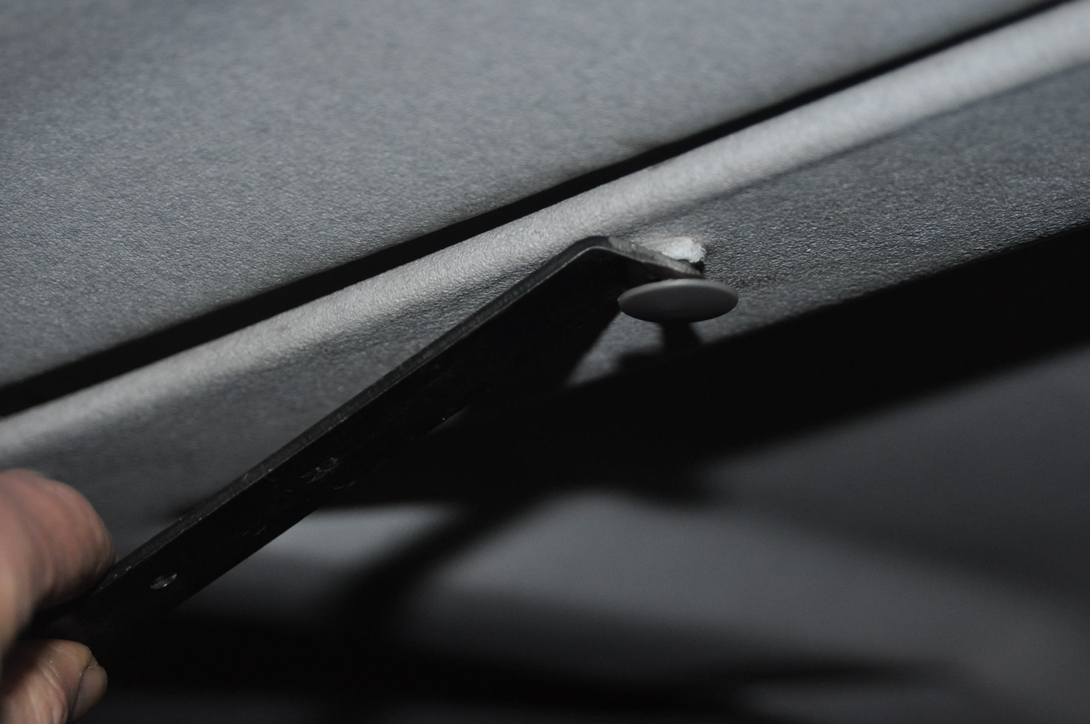

Re: comment boucher trou dans le toit de mon def
mikadef90 a écrit : quelqu'un aurait une technique pour enlever les ciels de toit du def pour info c'est un hard top de defender de 2007 ! ils sont hyper dur a sortir ! ou en trouver pour les remplacer s'ils cassent ?
Salut, je mettais bricoler un petit pied de biche dédié a cette tache dans un fer plat de récupération:
1) Plier dans un étau, quelques coups de disqueuse et le tour est joué.
2)Le plus dur, c'est de ne pas marquer le ciel de toit lors de l'extraction. Un bout de carton sous le talon du pied de biche peut faire l'affaire afin d'éviter ça.
3) Le modèle sur la photo est un restagraf tu peux les trouver dans des petites pochettes de 10 chez AD. l'inconvénient, elles sont en diamètre 6,5mm au lieu de 6 donc il faut repercer. Sinon tu peux les trouver d'origine chez Land Rover sous la ref MWC9832LUH.
4) Pour repercer, il faut limiter la course du foret pour le pas taper au delà du renfort. Selon le type de modèle de ciel de toit par rapport à l'année, dans certain cas les trous ne tombent pas ou plus en face, il te faut les repercer. Tu positionne le ciel de toit, avec les vis de pare soleil et des poignées et tu reperce dans les trous existant.
Pense aux fils des plafonniers, HP, antenne CB, alarme, et autres options du genre fixations de rideaux, avant de fermer.
