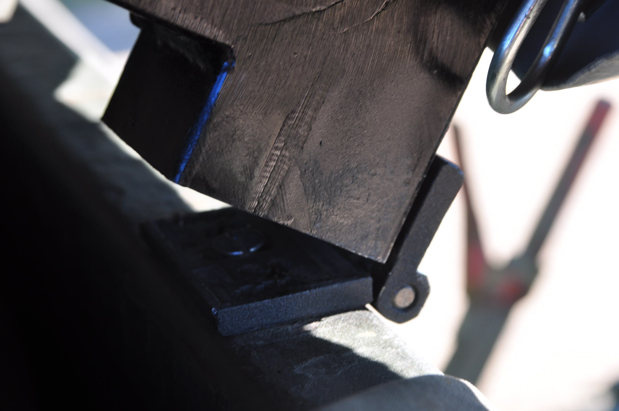

2) charnière

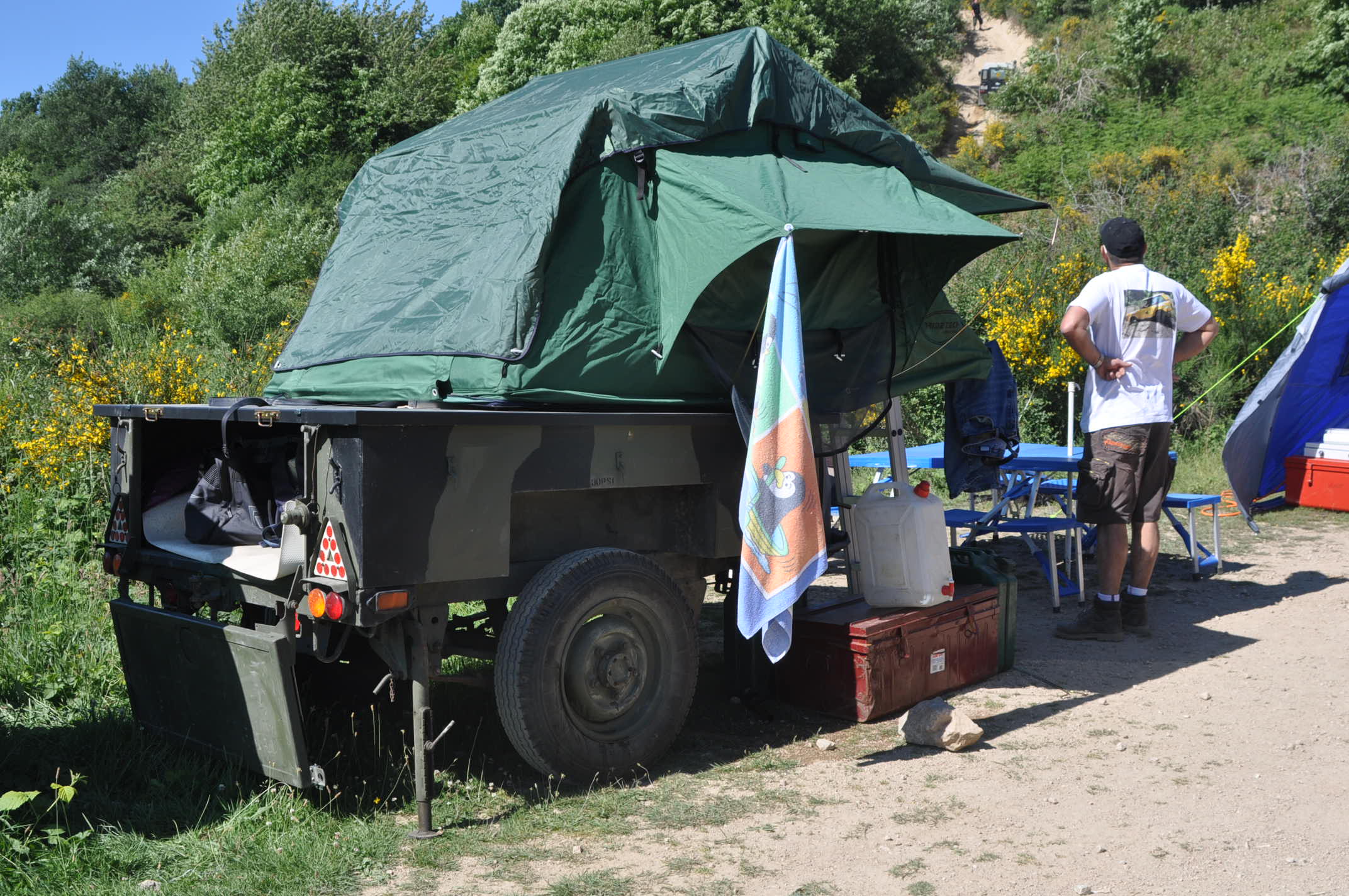

4) Avec arceau pour augmenter le volume.

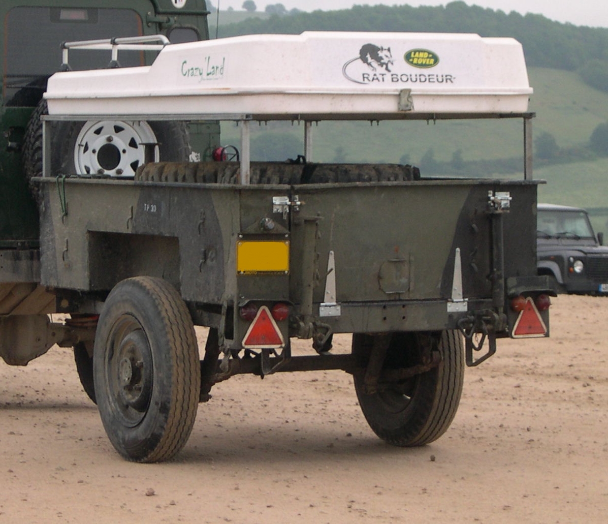

5) En dur:

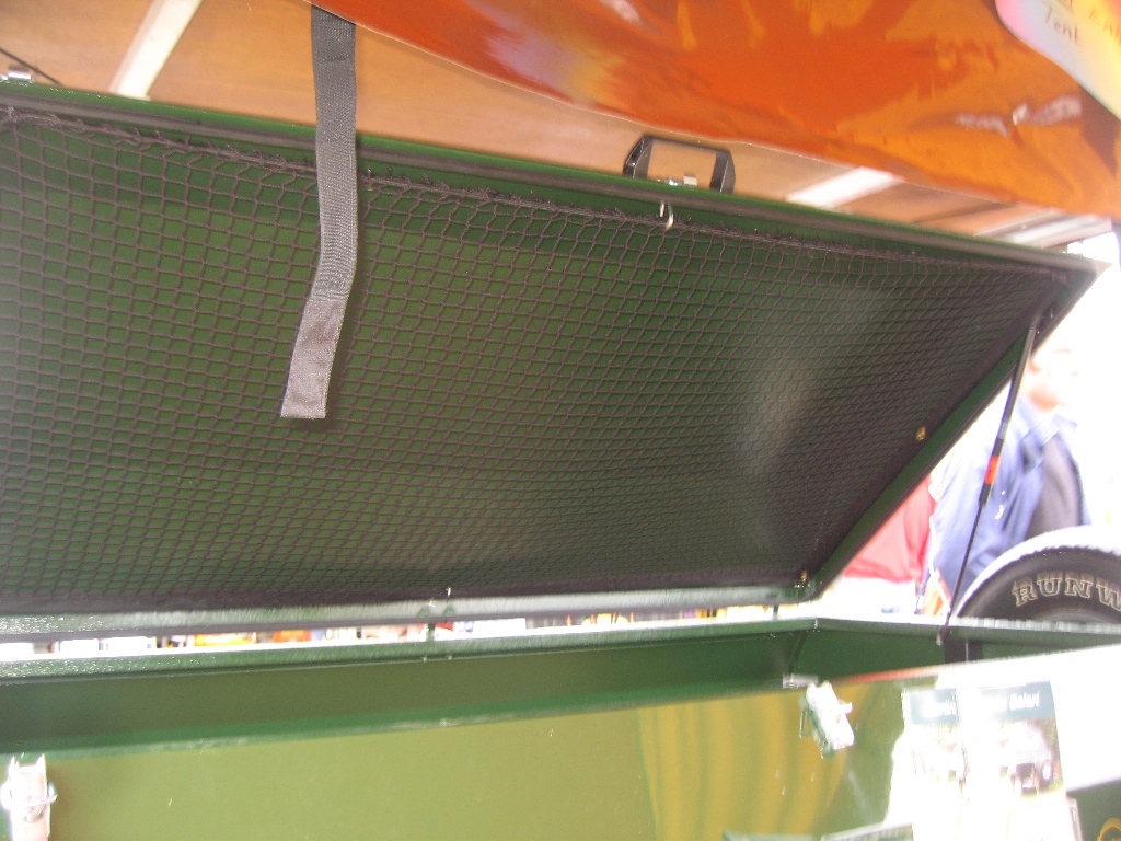

6) En cabane :mrgreen: :, mais pour monter la tente sur le toit c'est un peu galère :? .

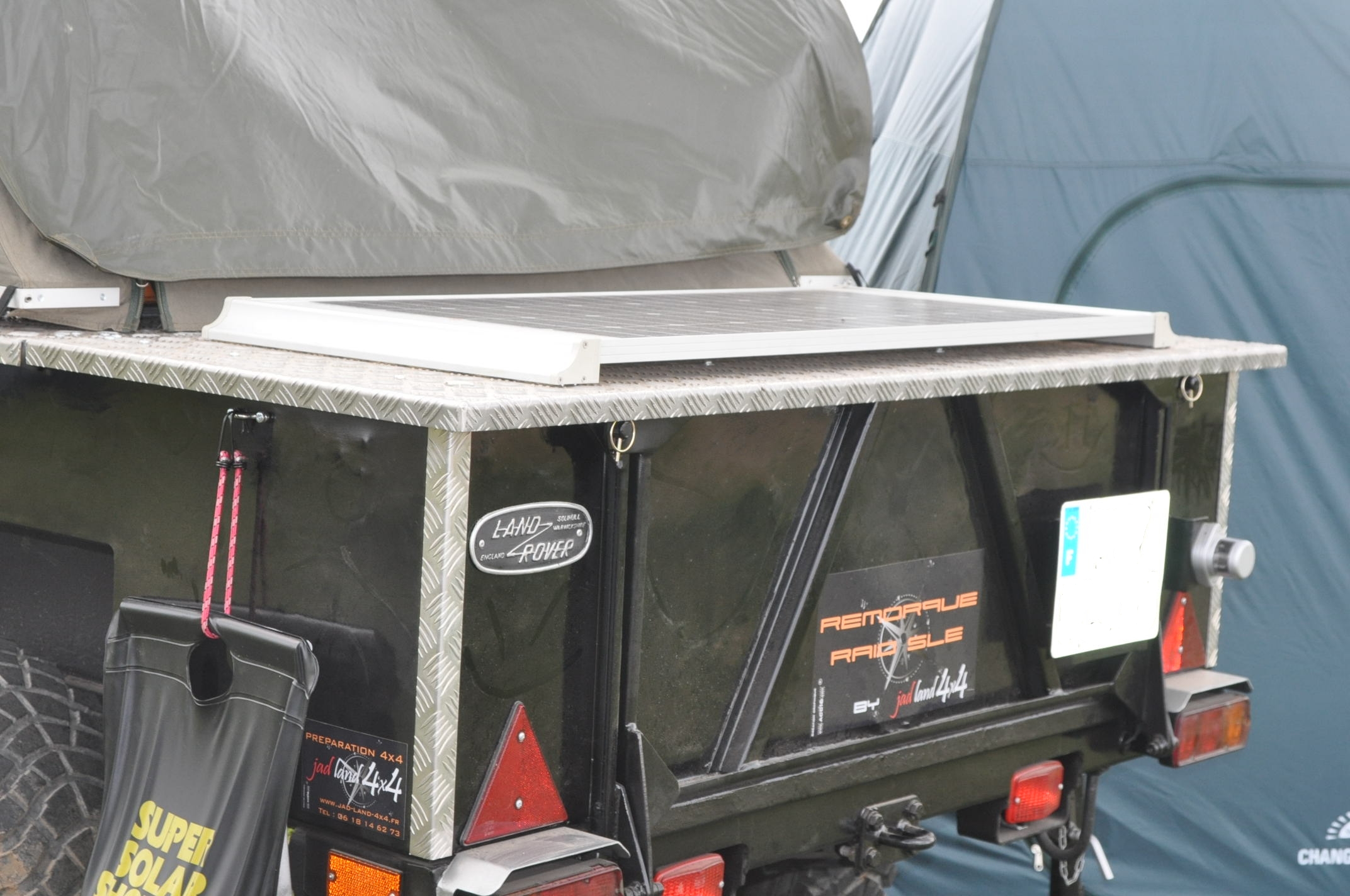

8)Donc dans ton idée on se rapprocherait a ce genre de réalisation:
9) Une autre belle réalisation dont on peut s'inspirer mais, il serait dommage d'y mettre du bois ou des gravas. Une autre photo de la belle ici

Un grand merci pour tes photos, c'est en effet la Ier qui me conviendrais le plus.

Salut, :D là! on tient le bon bout, remorque, pneu, tente de toit, surélévation. Enfin presque, :( car ,la remorque c'est une narrow track, ou un haillon a été réaliser par le propriétaire.

Oui, on y arrive, il ne reste plus qu'à fermer avec des plaques d'alu pour protéger du vol.
Encore merci pour cette info. :D :D

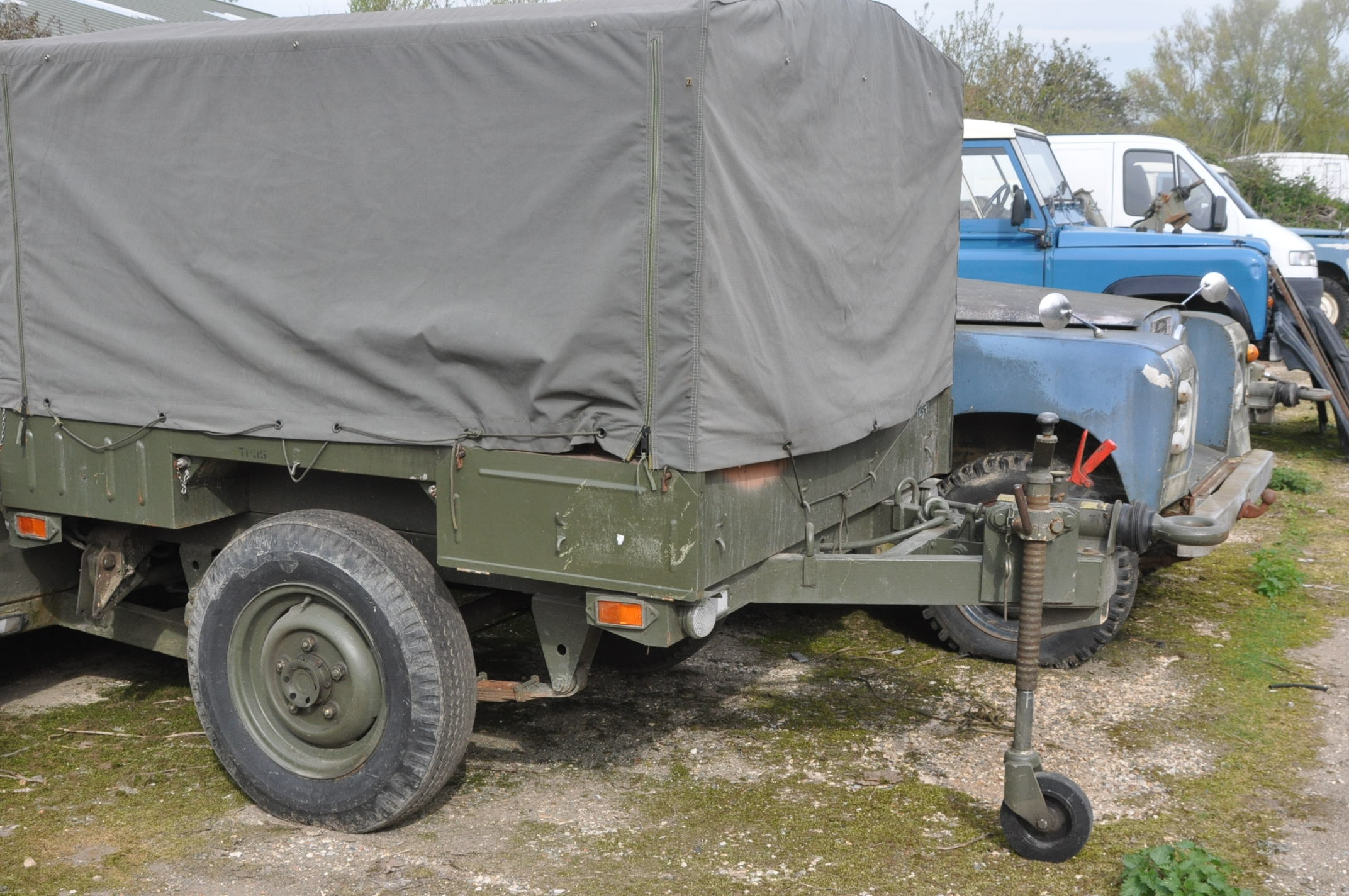

La baraque à frite existe presque, versus la popote roulante militaire. Avec des tables pliantes qui servent de ridelles sous la bâche qui sert elle même d'auvent. Si elle est complète, elle à ses gamelles et sont système de chauffe. De quoi faire la bouffe pour une compagnie.

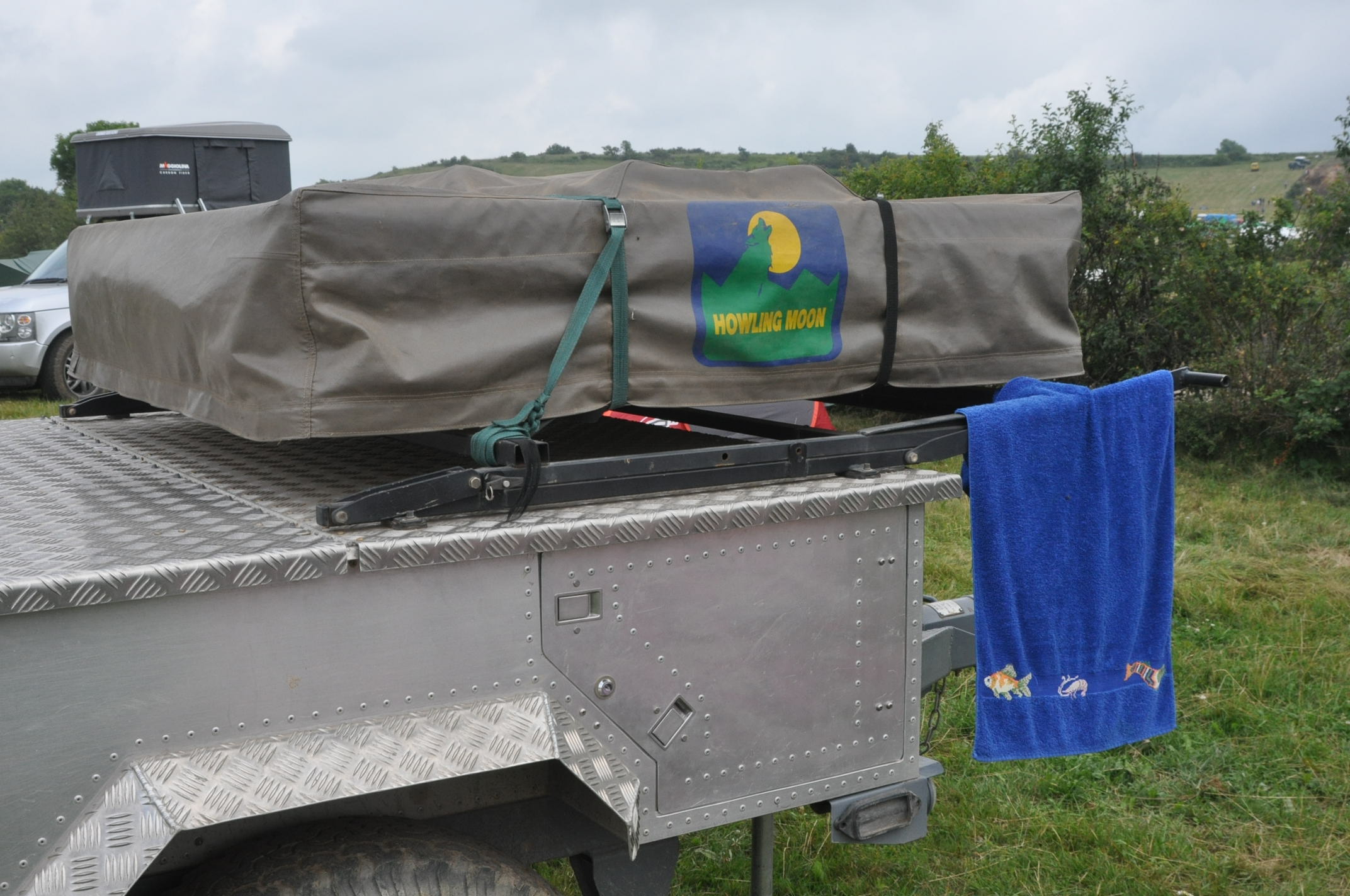

On peut remarquer que la hauteur de la caisse est plus basse que les modèles standards. On voit aussi la petite porte fermée avec deux petites fermeture anti-luce, il y en une de chaque coté sur l'avant. Sur l'arrière, il y a les aérations pour la partie chauffante. Dans le passage de roue une connexion gaz peut-être?
Dommage que ce modèle soit vide, mais il permet de se rendre compte de la hauteur de caisse et de la fonctionnalité des deux petites trappes latérales.
