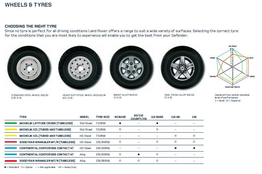

Jardeheu a écrit :Si j'ai bien tout lu, la jante maxi pour pneu en 7.5x16 est une 6.5x16 et pas une 7x16. Je n'ai pas vu sur le forum d'expérience de montage du type que j'envisage, la tendance étant à monter des pneus un peu trop larges par rapport à la jante plutôt que plus étroits.
Ci-dessous les montages homologués LR (Defender 2010)

Merci pour toutes vos réponses. J'opte donc pour un changement de jantes en 6.5x16 tubeless. Je conserve ainsi mes pneus actuels et une monte en 235x85R16 sera possible ultérieurement. ;-)

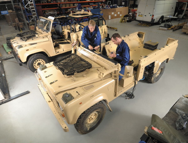

Sur la photo ci-dessous on voit la préparation en atelier de deux Defender WMIK (weapons mount installation kit). Le véhicule à l'avant-plan a des jantes Wolf, mais j'étais intrigué par les jantes du véhicule à l'arrière-plan.
En cherchant un peu ce serait des jantes alu d'origine italienne (fabricant Arcasting, jantes "blindo") !? Que l'on retrouve aussi en Angleterre au catalogue chez Silverline.
Je suis vraiment surpris que l'armée anglaise s'équipe à présent de jantes en alu. Cela vous paraît plausible ?

Def e-Duck a écrit :Sur la photo ci-dessous on voit la préparation en atelier de deux Defender WMIK (weapons mount installation kit). Le véhicule à l'avant-plan a des jantes Wolf, mais j'étais intrigué par les jantes du véhicule à l'arrière-plan.
Hypothèse :
Ce sont peut-être des jantes de "roulage" utilisées uniquement à l'atelier, la monte pneumatique à l'air plus "mixte" que celle du Land à l'avant plan ?
Petit aparté : j'aime bien l'arceau arrière du Land qui en a un... 8)

Def e-Duck a écrit : Je suis vraiment surpris que l'armée anglaise s'équipe à présent de jantes en alu. Cela vous paraît plausible ?
Pas vraiment.

WMIK dans google image, cela donne des photos comme ici, sur le terrain. Etrange. Je ne sais pas ce que c'est comme jantes. Je vais regarder sur le site arcasting au cas où ce serait les jantes italiennes...
Re: Savoir lire les jantes et FAQ sur les jantes
Pas vraiment.
Eh bien, recherche faite, c'est effectivement de l'alu. Une fabrication speciale dans une fonderie en Italie. Il y a des détails ici : http://www.arcasting.it/engracing/www/i ... owners.pdf
Ce serait les mêmes qui sont vendues par Silverline en finition anthracite, tandis que la version militaire est peinte couleur sable.
Le reportage dans LRO explique le process qui permet de faire ces jantes alliage résistantes. Mais ne dit pas vraiment quel intérêt trouve l'armée à s'équiper ainsi, par rapport à des jantes acier renforcées comme les Wolf.

Def e-Duck a écrit : Mais ne dit pas vraiment quel intérêt trouve l'armée à s'équiper ainsi, par rapport à des jantes acier renforcées comme les Wolf.
Etonnant en effet.
Que l'on puisse faire des jantes alu aussi résistante que des jantes acier, oui.
Mais une fois la résistance dépassée, il est plus simple de continuer avec une jante tôle déformée que l'on remettra plus ou moins en forme, qu'une jante alu. Doit-on comprendre que ce critère passe aujourd'hui au second plan ? Du genre : " si la jante de résiste pas, c'est que le pneus et/ou véhicule (pivot/fusée ou autre) en a pris un sacrée coup aussi". Donc si ce critère passe à la trappe, le poids de la jante alu est un argument... de poids......

The Pater a écrit :...le poids de la jante alu est un argument... de poids...
L'article dit 14,3 kg. Une jante Wolf pèse combien, dans les 15 kg et quelques ? Si c'est cela, ils en sont vraiment à faire la chasse au moindre kilogramme.
Pour les caractéristiques j'ai trouvé une seule taille 7x16. Offset c'est le déport ? De 0 à 55. En 4, 5 ou 6 trous. Les inserts au niveau des trous, oui c'est bien vu.
Siverline ne dit pas les prix mais sur un forum anglais j'ai lu un gars qui s'est renseigné, cela remonte à il y a trois ans et il parlait de 149£.

Def e-Duck a écrit : L'article dit 14,3 kg. Une jante Wolf pèse combien, dans les 15 kg et quelques ? Si c'est cela, ils en sont vraiment à faire la chasse au moindre kilogramme.
Si c'est cela, je ne comprends pas.
A moins qu'ils utilisent des pneus plus large et que la jante Wolf n'est pas assez large.

The Pater a écrit :Si c'est cela, je ne comprends pas. A moins qu'ils utilisent des pneus plus large et que la jante Wolf n'est pas assez large. Va savoir ?
Une autre explication, ou plutôt une hypothèse, ce serait qu'ils aient testé comparativement ce qui se passe quand le véhicule provoque sur son passage l'explosion d'une mine. Est-ce qu'une jante en aluminium protègerait davantage du souffle de l'explosion ?
Ce serait dans une logique où, aujourd'hui, la priorité est plutôt de survivre à une déflagration que de pouvoir réparer et reprendre la route. Cela rejoint ce que tu disais : " si la jante ne résiste pas, c'est que le pneu et/ou véhicule (pivot/fusée ou autre) en a pris un sacré coup aussi". Il ne reste plus qu'à se soucier de la meilleure protection possible pour le petit personnel.
