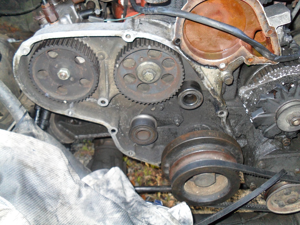

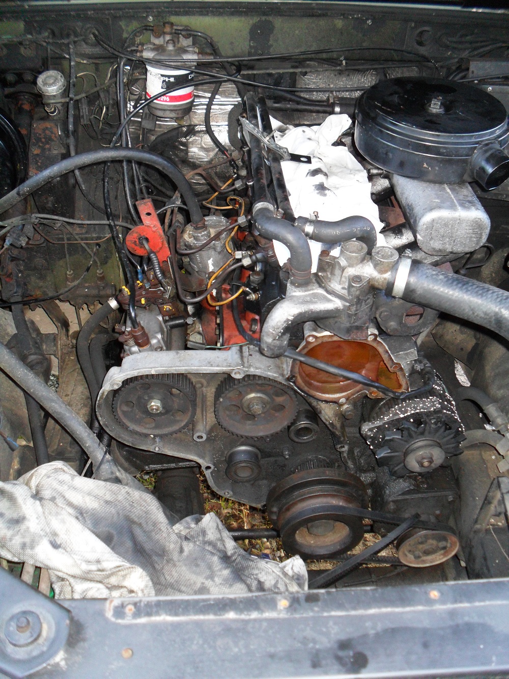

Quelqu'un saurait quel est ce moteur, on dirait un 2.5D, mais le collecteur d'admission et le carter des distribution est bizarre
Il y a un galet tendeur et un fixe

Pour moi c'est bien un 2.5 atmo (j'ai le même) sans la piece qui se trouve en dessous de l'alternateur? Je ne sais pas ce que c'est?

ce qui est sous l'alternateur, c'est la pompe de direction assistée.
Le haut du bloc et le collecteur d'echappement font penser à un 2.5D, mais regarde bien le carter de distribution, la pompe d'admission est bien plus haute, et il y a un galet fixe, alors que normalement il n'y en a qu'un tendeur, et le collecteur d'admission, avec sa galette dessus, bizarre aussi.
La courroie de distribution montée sur ce moteur (elle a cassé, c'est pour cela que c'est ouvert) est plus courte qu'une pour 2.5D, on y comprends plus rien.
Sur le côté du bas du bloc moteur, il y a 1890E A d'inscrit, si ça peu aider quelqu'un.

Je pense que c'est un 2.5d de freigt rover ou taxi london. c'est la même base mais avec des peripheriques different des land

Si c'est le moteur 2.5D de type 15J les forums anglais se refilent cette doc :

Steph 60 a écrit :Je pense que c'est un 2.5d de freigt rover ou taxi london. c'est la même base mais avec des peripheriques different des land
Salut , oui je dirais ça aussi !!!
j'ai déjà refais une distrib sur ce type de moteur !!

ça m'a tout l'air d'être ça, merci beaucoup a tous
Il me reste qqu'à trouver la ref de la courroie et du galet fixe

Toujours d'après des forums anglais (donc à vérifier) ce serait une courroie 124 dents x 25 mm. On la trouve référencée ici sur deux sites :
http://www.karengine.co.uk/Kes/BUYGUIDE ... TB9898.HTM
http://www.enginestuff.co.uk/product_in ... s_id/50287
Elle est spécifiée convenir à :
Leyland Daf 2.5 SHERPA 285,310 D (1983-1984)
Leyland Daf 2.5 SHERPA 285,310 D (1984-1989)
Taxi FX4 2.5 (1984-ON)

Ça y est, courroie commandée, merci la CIR, mais on est toujours à la recherche des tiges culbuteur et du galet fixe, les mag anglais ne savent pas me donner de réponse, si quelqu'un à une idée.....

Bonjour, je t'indique ce que j'ai pu lire,
il semblerait que ce soit les références suivantes :
Timing belt= ERC9898,
Tensioner= ERC8861,
Static idler bearing= ERC9568
Source : http://ollr.10.forumer.com/viewtopic.ph ... 59bf5dcb7a
A vérifier ++, mais le gars dit que ce sont les pièces telles qu'indiquées dans la microfiche du moteur "Sherpa" 2.5 diesel 15J.
Quant aux tiges de culbuteur, référence en principe idem au 2.5 diesel LR : 546799

Ça y est, j'ai des nouvelles du moteur, et...
et...
et....
Il tourne
mais avec les anciennes tiges de culbuteur, impossible d'avoir du stock pour les neuves, ou alors du chinois à 2 balles.
Le110 sera vendu dès que les tiges seront reçues.
Merci à tous pour les renseignements

Bon, le zouave tourne plus, je sais pas ce qu'ils ont fait, mais il ne démarre qu'en le tirant avec un autre véhicule, et il fume blanc, on se croirait un jours de brouillard!!
Il devrait passer avec un 200TDi dans les semaines qui viennent, du coup il ne sera plus vendu.
J'ai lu les excellents sujets, on vas s'en inspirer, sachant que le 200TDi c'en est un de Def, qu'il est livré avec la ligne d’échappement et que le 110 hôte est à conduite à droite, donc pas de modif à faire de la colonne de direction.

Pour ton moteur, au vu des symptômes, la distri est décalée.....

Salut,Blackhawk a écrit :Bon, le zouave tourne plus, je sais pas ce qu'ils ont fait, mais il ne démarre qu'en le tirant avec un autre véhicule, et il fume blanc, on se croirait un jours de brouillard!!
le moteur a t-il fonctionné un moment correctement avant de présenter les pb que tu décris?
