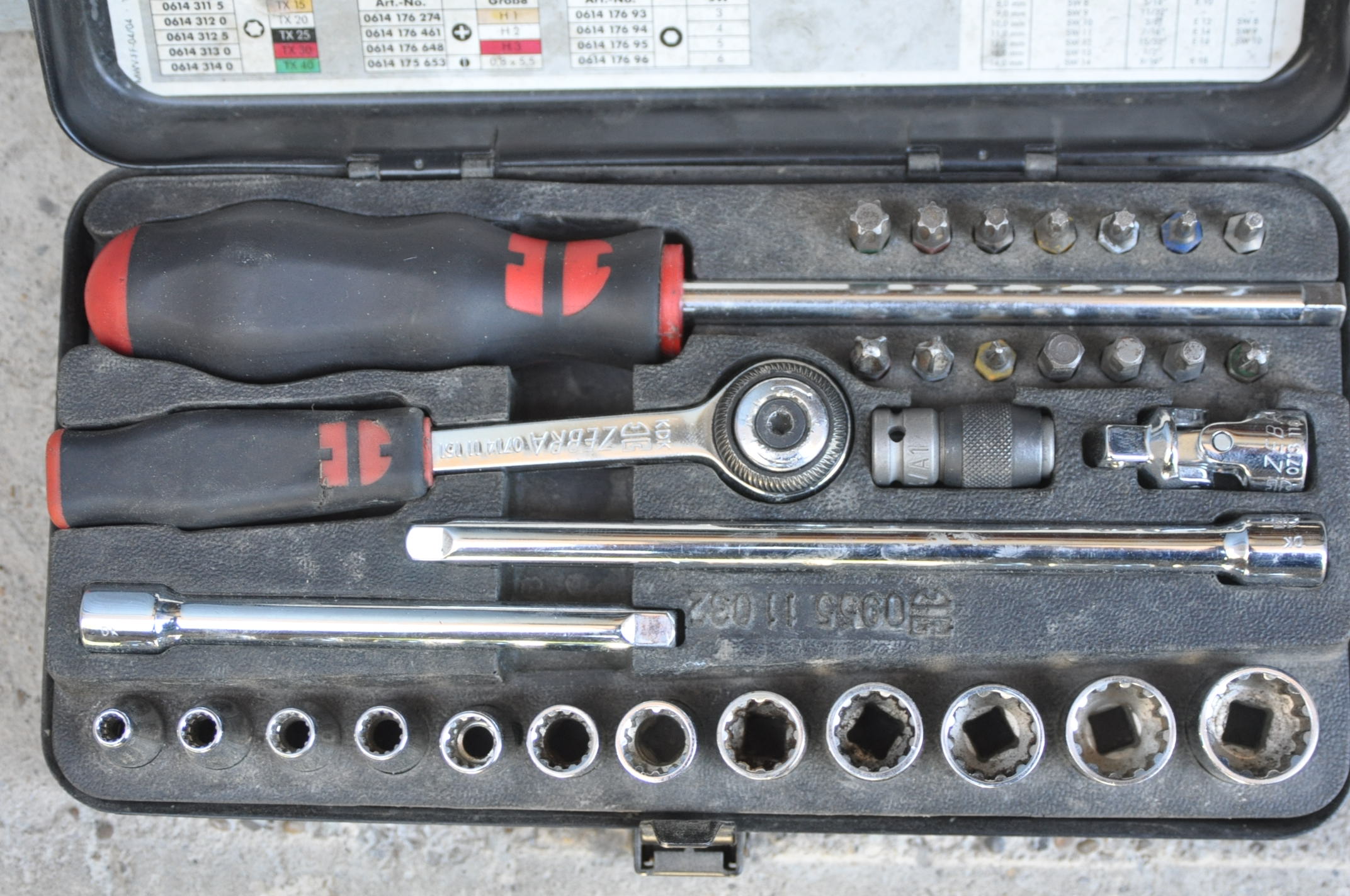

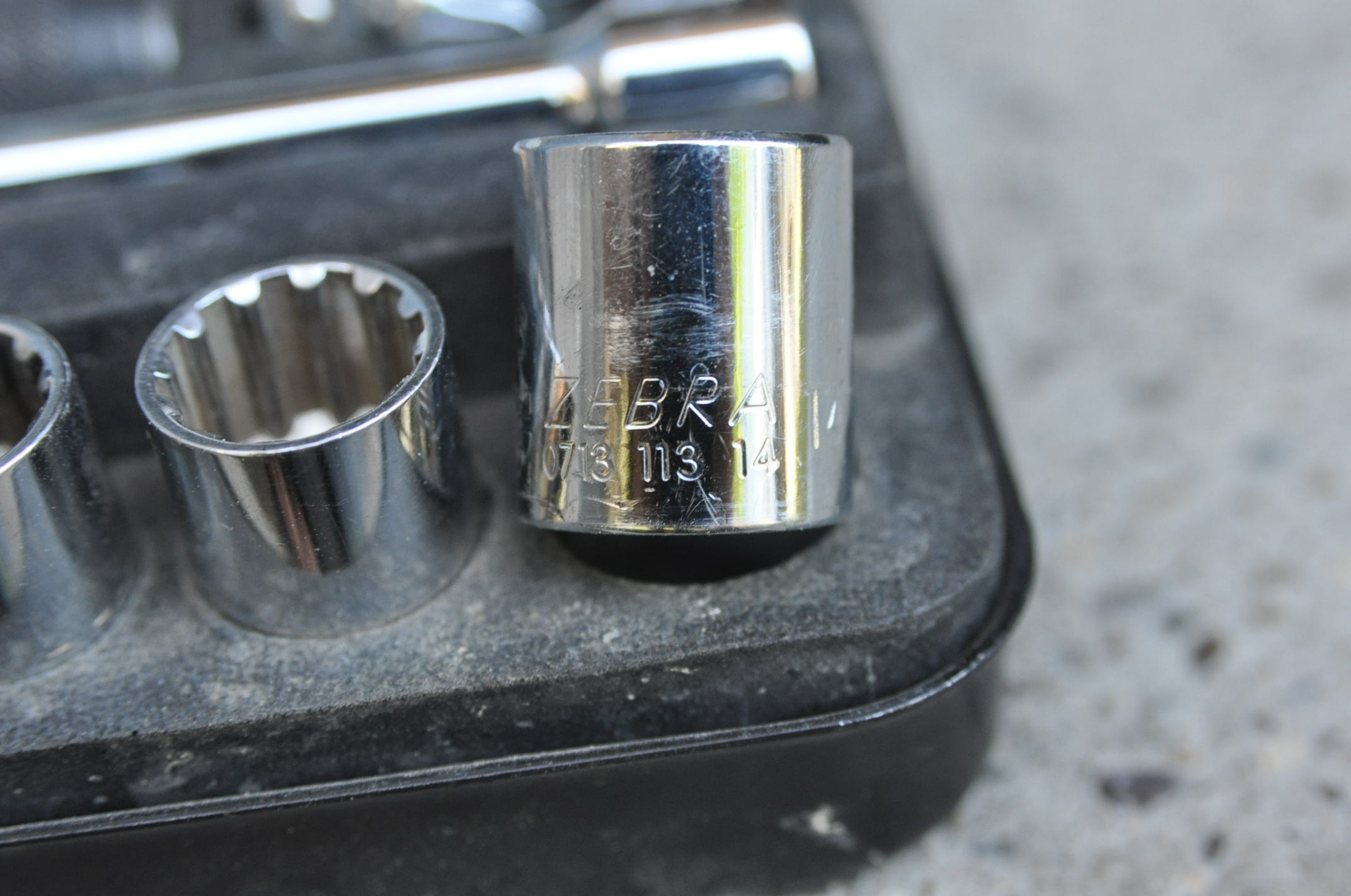

Salut, une petite boite de clef a cliquet particulière, ou la même douille sert pour le 9/16 et le 14.
1) Forme particulière des pans des douilles. 2) 3) 4) Pour ce qui est de serrer ou desserrer un arbre de transmission, ce n'est pas top.
Sinon je lève une roue de façon à tourner l'arbre pour toujours être bien placé. Pour le serrage j'utilise le premier des couples d'outils qui me tombent sous la main, du 14 plat et à cliquet, du 9/16 plat et a cliquet, du 9/16 a œil 12 pans courbé, en cas de difficulté (ecrou abimé ) je fais l'effort de prendre la douille spécialisé de 9/16 avec une 9/16 plate; ou bien une douille de 14 enfoncé au maillet.

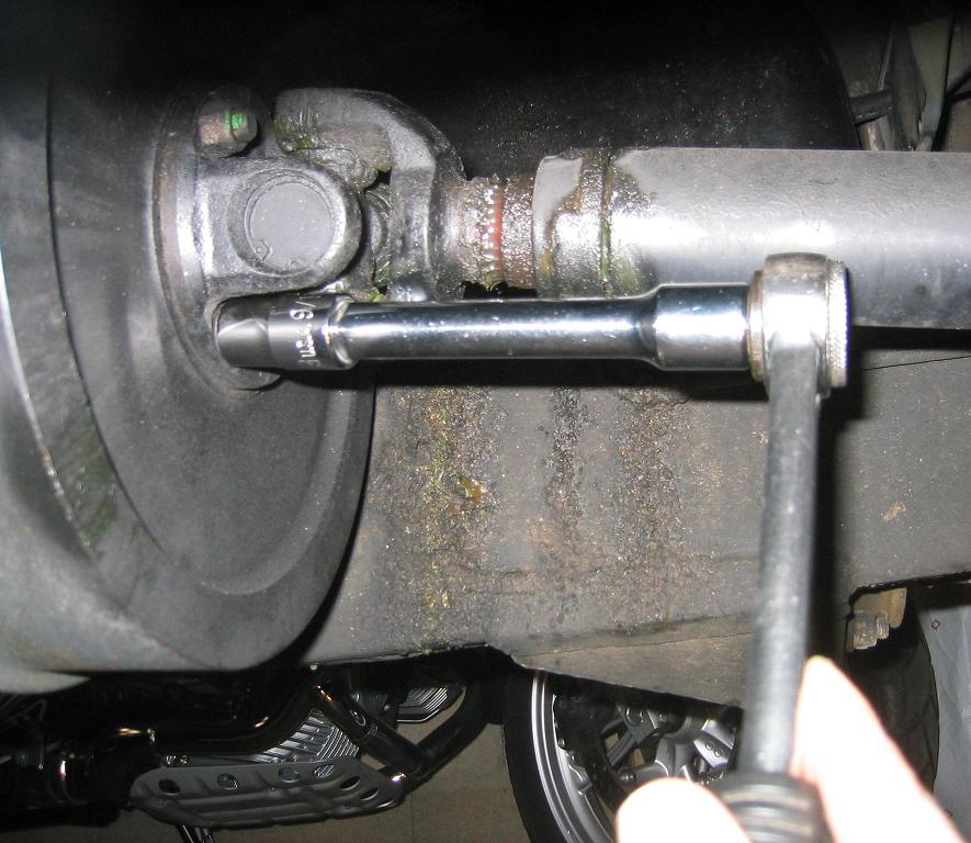

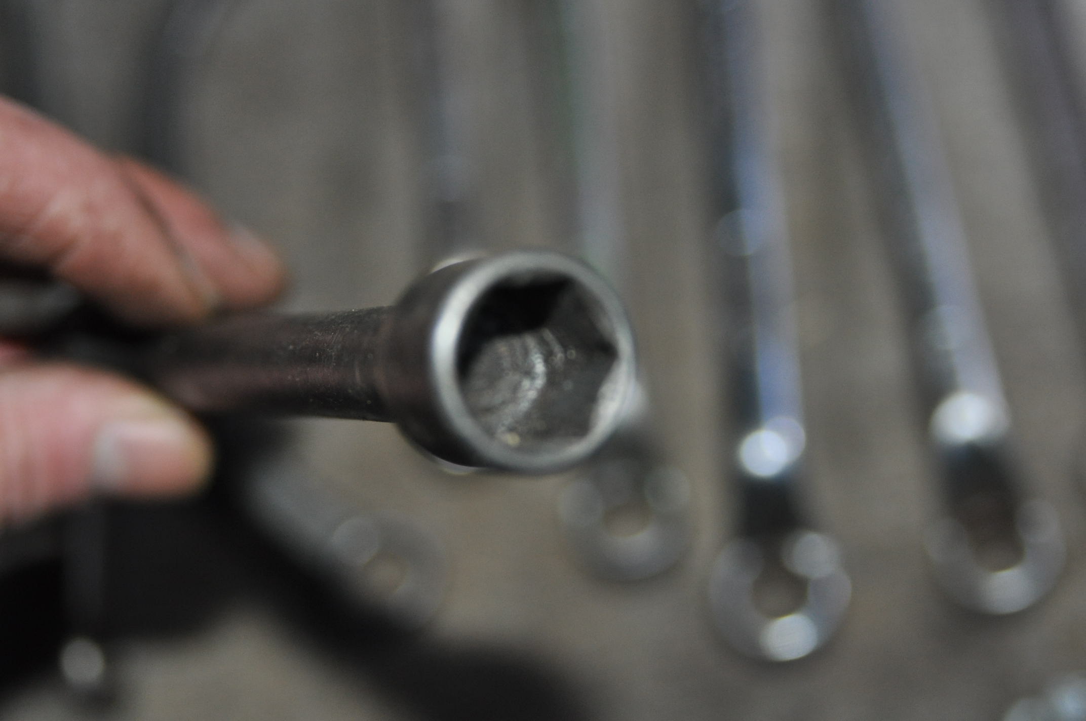

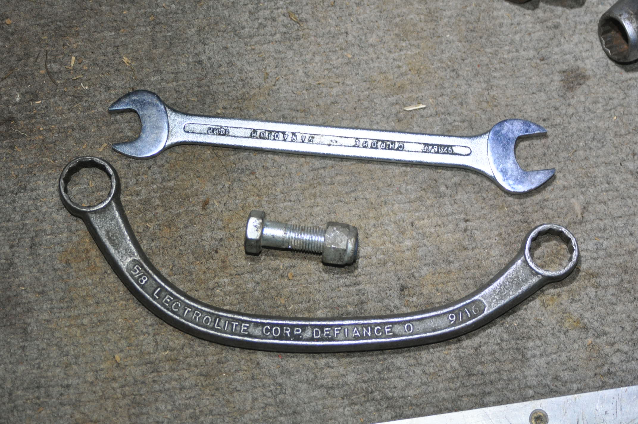

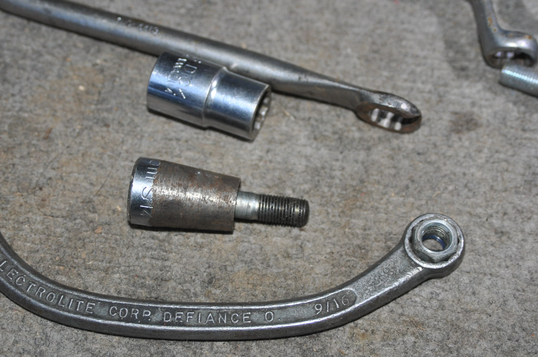

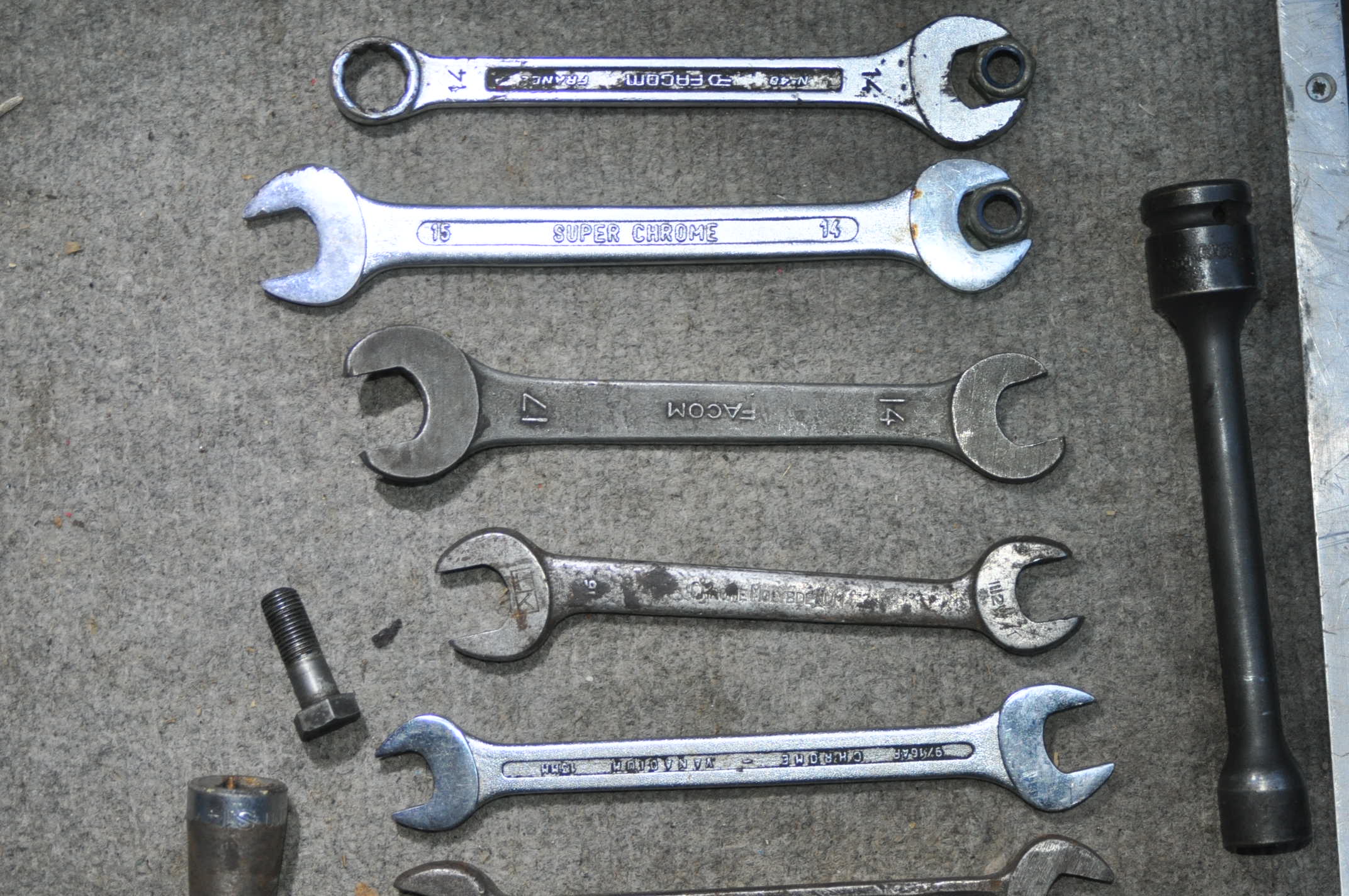

Salut, sinon on peut faire dans le traditionnel. Au fil du temps a force de trainer sur les brocantes land ou autre, j'en suis venu a collectionner tout ce qui pouvait être susceptible de démonter un arbre de transmission. C'est même l'un des cadeaux les plus fréquents que je peux faire lors d'un anniversaire d'un pote land.
1) C'est comme le zizi de Pierre, il y en a de toutes les formes , de toutes les longueurs. 2) Selon les cas de figure, l'une sera mieux adaptée que l'autre, il n'y a pas vraiment de règle.
Une clef de 14 usée de bonne facture, ou ancienne, voir même une chinoise neuve peut convenir. 3) Il y a le modèle adapté au cas difficile en 6 pans dont parle Gecko, je ne regrette pas ce cadeau. 4) Mon couple de déserrage préféré: 5) Après on peut finir le déserrage avec un petit cliquet radio, ou avec un cliquet de 1/4 qui est je pense le meilleur rapport de taille, le cliquet de 1/2 étant un peu gros, la tête et ou la rallonge de la clef ne permettant pas d'être aligné correctement; ainsi que les douilles un peu grosses nécessites une petite rectification. Le couple de serrage de 47 N.m avec le petit cliquet est trop fort. De même que heeeuuu... comment dire??? mis à part ThePater, qui sert les écrous d'arbre de transmission à la clef dynamométrique?
Pour finir un peut de math: 9/16 d'Inch nous donne en mm (25,4 X 9) / 16 = 14,28mm.
