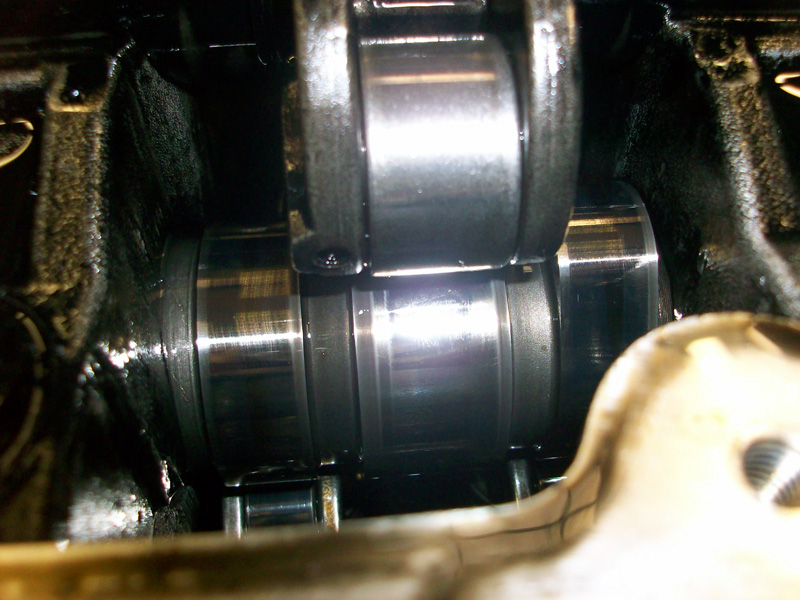

Je lève le cache culbuteur et là je vois des marques sur le galet (je sais pas si c'est la bonne appelation) du culbuteur 4 qui est marqué.
Il est légèrement marqué sur l'extérieur, mais bon ça justifie quand même de le changer selon moi.
Je fais tourner pour placer le repère de calage sur 4, comme sur le tuto "réglage culbuteur" sur landmania.
Là du coup c'est pire, il (le galet) est bien bouffé sur le centre maintenant, et on aperçoit bien le sommet de la came d'AAC qui a morflé aussi.
Je fais comme si je réglais le culbuteur, j'arrive à un réglage d'origine de 1tour + 1/8ème, je précise ça même si ça doit pas être l'origine du problème.
Donc au final.
C'est le seul qui est marqué, les autres sont niquel.
Je ne sais pas quelle pourrait être l'origine du problème, mise à part une mauvaise lubrification, mais dans ce cas là pourquoi les autres seraient niquel?
Je note juste que c'est dans l'axe du reniflard, est ce que c'est une piste???
Selon vous est ce qu'il faut s'attendre à découvrir d'autres problèmes? Que faudrait il contrôler?
