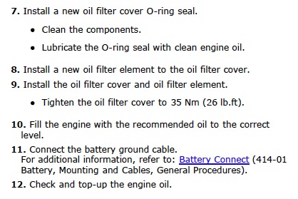

Re: Incident filtre à huile sur une td4 de 2008
Trop serré peut-être, ce n'est qu'une hypothèse. Le manuel d'atelier dit :Timber Jack a écrit :Il c'est fendu, pour quoi ? Misère le froid, trop serré, choque durant le dernier service, le porte-filtre n'est pas a changer lors des vidanges. Mon garagiste n'a jamais vu ça...
-Install a new oil filter cover O-ring seal.
-Clean the components.
-Lubricate the O-ring seal with clean engine oil.
-Install a new oil filter element to the oil filter cover.
-Install the oil filter cover and oil filter element.
-Tighten the oil filter cover to 35 Nm
Je me souviens avoir lu sur d'autres forums qu'il y aurait eu des problèmes impliquant le serrage.

Ce qui peut arriver aussi c'est d'appliquer la bonne valeur de serrage mais pas dans la bonne unité. Par exemple, au lieu de 35 Nm, si c'est serré à 35 ft-lbs cela équivaut à 47,4 Nm.jean-yves 26 a écrit :je dirais que c'est typiquement un montage de travers et serrage trop important (si monté de travers)
le porte filtre doit se visser à la main sans résistance et ensuite apporter le couple de serrage préconisé

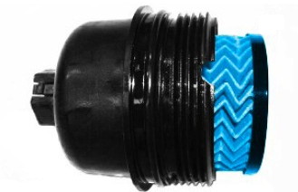

Sur la dernière photo, on ne voit pas bien mais il me semble qu'il est inscrit 25Nm sur le bol du filtre.
D'autre part, il me semble que le joint d'étanchéité du bol ne vient pas sur l'épaulement.Sa gorge de maintien étant plus loin.Dans ce cas nul besoin de serrer à la clé.La compression du joint se faisant lors du vissage du bol entre le bol et le support, une fois qu'on est arrivé au contact de l'épaulement, pas besoin de serrer plus pour assurer l'étanchéité.
Quelqu'un aurait une photo plus parlante?

La photo vient d'un forum anglais, ici : http://www.defender2.net/forum/topic500 ... highlight=torero a écrit :Salut! Sur la dernière photo, on ne voit pas bien mais il me semble qu'il est inscrit 25Nm sur le bol du filtre.
Quant au couple de serrage, tout ce que je sais vient du manuel d'atelier du Defender MY2007 :
- Timber Jack
- Messages : 14
- Enregistré le : 07/12/2010 14:28
Bon pour moi pas de soucis, la réparation, le dépannage été pris en charge par le garage qui ma vendu la voiture, sans problème et avec professionnalisme.
Le dernier service avait été fait par un autre garage (un concessionnaire officiel LR)
Le but du message et de rendre attentif, les membres a ce problème, pour éviter ce type de problème, s'ils font eux-mêmes leurs services.
"Def e-Duck" montre exactement avec la photo l'état de mon porte-filtre vu chez mon garagiste.
Le nouveau porte-filtre et on lit bien 25 Nm ...
Je vais faire une photo nette dès que possible
