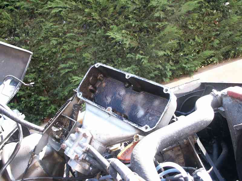

Pour nettoyer le circuit d'essence, oui il faudra déposer le plénum, mais c'est plus facile qu'il n'y parait, car une fois les 6 BTR déposée, tout vient d'un bloc:
Encore 6 vis et les 'trompettes' viennent:
Il y a peu de tuyaux / câbles a débrancher, la plupart peuvent rester ou sont archi simples a débrancher / rebrancher sans erreur possible.
Et la les tuyaux d'essence sont facilement accessibles.
(Je démontais... pour nettoyage... )
Sur mon V8, l'injecteur de départ a froid est débranché (électriquement) en permanence! Et je démarre toujours, même par grand froid, bien que dans ce cas le ralenti est... bas
L'injecteur de départ a froid a une fâcheuse tendance à rester un peu ouvert au bout d'un moment, ce qui n'arrange pas la consommation, c'est pourquoi je le débranches.
