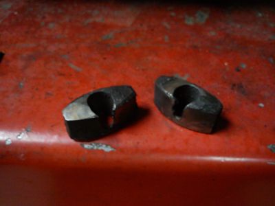

Voilà, c'est démonté... Le problème venait de la fameuse fourchette, le précédent propriétaire l'avait enforcée mais le renfort ne touchait pas la tôle de la fourchette, l'axe est donc passé au travers de la tôle pour buter contre le renfort, de plus, les deux ergots et les petites pieces qui font la "jonction" avec la butée étaient pratiquement détruits, tout ça fait que le mouvement de la butée avait vraiment très peu d'amplitude et l'embrayage ne travaillait pas beaucoup...
Je remplace et je remonte... Merci pour vos conseils!

Tu pourrais nous faire une photo de cette fourchette? J'ai du mal a comprendre comment le renfort pouvait ne pas toucher, ou alors il s'est tordu?

Pour moi la panne ne vient pas uniquement de ce renfort "décalé" mais aussi des deux ergots usés et des deux petites pieces détruites... Et je me dis qu'avec un peu de graisse partout...
Re: impossible de passer les vitesses disco 200
Le renfort ne semble pas tordu? il n'est pas plaqué contre la fourchette (sur les bords) ?
Sinon, oui ca manque de graisse, et/ou surement de pièces de meilleure qualité... Tu sais le kilométrage effectué avant le renforcement par le précédent proprio et le kilométrage actuel?
En plus, ces petites pièces ne valent presque rien, quand j'ai changé mon embrayage c'est tout changé au passage! et j'ai monté avec de la graisse, fournie avec le kit d'embrayage (disque + butée + mécanisme) borg & beck!

Pas tordu, il est épais, mais quand même déjà attaqué! Aucune idée de l'historique... Je vais remonter ça bien gras...
