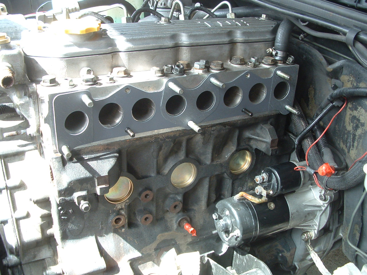

pochette lrséries bas prix.....sans commentaire
quand je vois la tronche du joint de collecteur d'échappement/admission par rapport à celui vendu chez LR
joint LR remarquez la double épaisseur sur les sorties échappement
j'ai un sérieux doute :roll: A+

:lol: (photo lrseries :wink: )

J'ai acheté une pochette de joints "haut moteur" de chez Elring (via Turner).
Il y a le même joint que celui en photo ci-dessus ("genuine" double épaisseur), les deux joints du turbo et plein d'autres choses (dont je n'ai pas besoin là de suite 8)).
Le joint qui était monté "avant" sur le moteur était un "low cost" (Britpart je suppose) : pas de double épaisseur, beaucoup plus "souple", texture gauffrée (le même que la photo encore au dessus).Il s'était écrasé au niveau du goujon bas du turbal.
