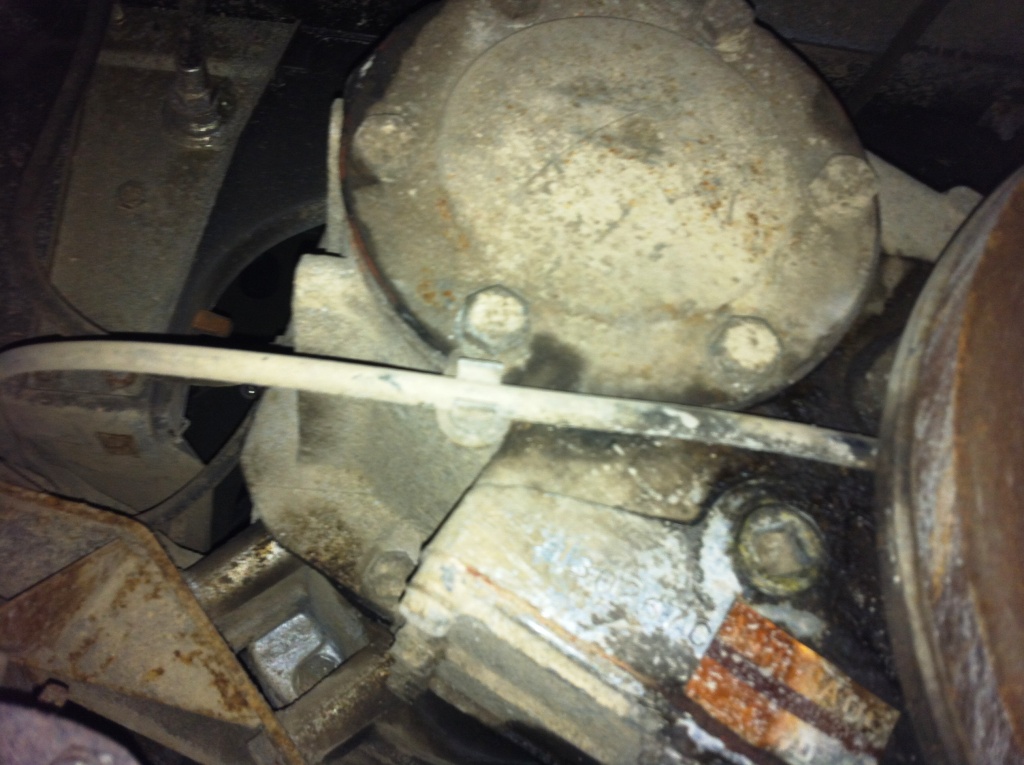

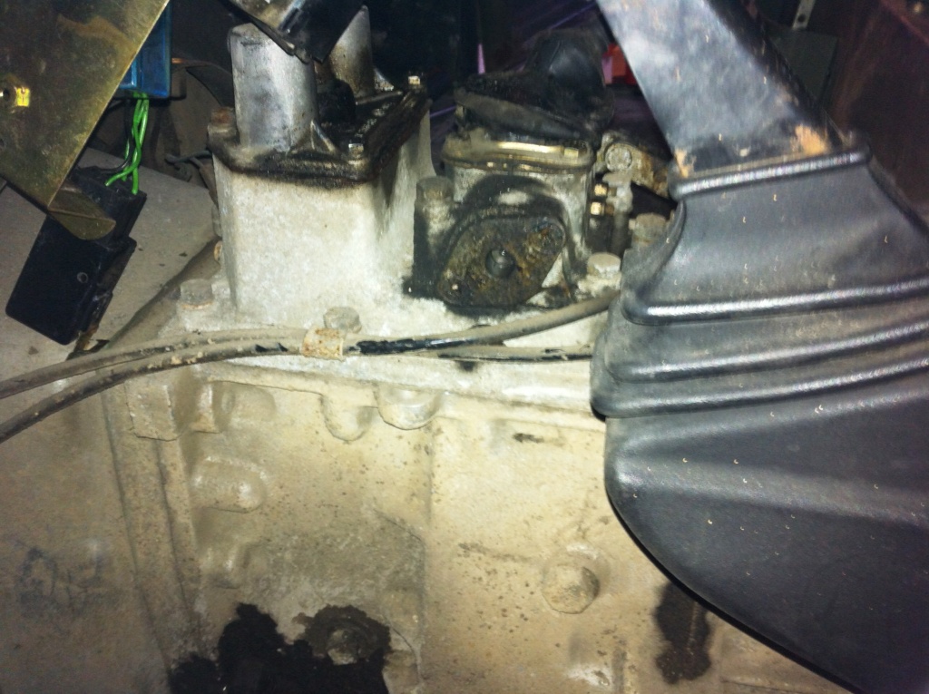

voici deux photos de ma boîte,
Pouvez-vous me dire s'il s'agit bien d'une LT85?
merci d'avance,
Olivier
merci d'avance,
Olivier
Re: Identifier une boite de vitesses manuelle
Pour moi, oui c'est bien une LT85, mais je suis pas spécialiste... en tout cas, c'est pas une LT77!
- Messages : 13973
Cela ressemble en effet à une LT85.chat land poitou a écrit : Pouvez-vous me dire s'il s'agit bien d'une LT85?
