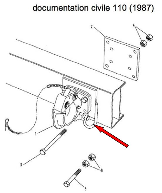

Sinon pour en revenir à cette fameuse attache , je viens de voir un truc intéressant en agrandissant un croquis cité quelques inters plus haut :
Attache chaîne Nato
Attache chaîne Nato

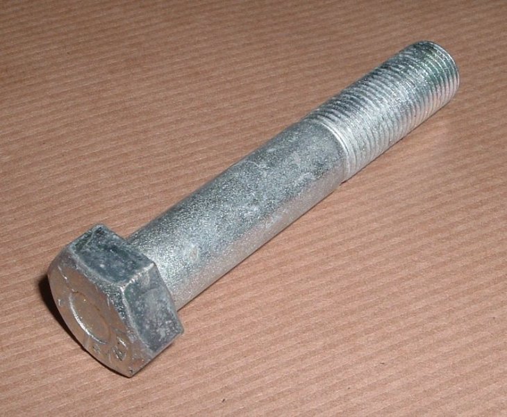

nanard833 a écrit : PS où puis-je trouver des boulons de fixation de qualité 8.8? merci
J'arrive un peu tards...la Réf des vis de fixation pour le Nato est BH608241L :
Bolt 3/8 UNF X 3&quot; long, various apps inc nato hitch fixing etc.<br />Bolt 3/8 UNF X3&quot; long
Bolt 3/8 UNF X 3" long, various apps inc nato hitch fixing etc.
Bolt 3/8 UNF X3" long
c'est LRsérie qui ressort sur le net ICI , ça ne donne pas la classe ? ( en zingué normalement c'est du 8.8 )
perso j'ai trouvé les miennes en 8.8 ou 10.9 ( au choix ) au Comptoir Français de la fixation ( ils vendent aux particulier ) , la normalisé M12/90 ne va pas = la partie lisse fait 50mm ,
j'ai pris des 100mm en 10.9 fileté sur toute la longueur du fait du rajout de la plaque de renfort ( 1cm d'épais ) 15€ les 10 vis ( c'est le minima par contre ) , la vis rentre jusqu'au bout de l'insert dans la traverse du Td5 ! et aprés vérification = impossible de faire déboucher les vis pour mettre une contre-plaque de renfort ( du moins sur le 110 , ça bute contre le réservoir )

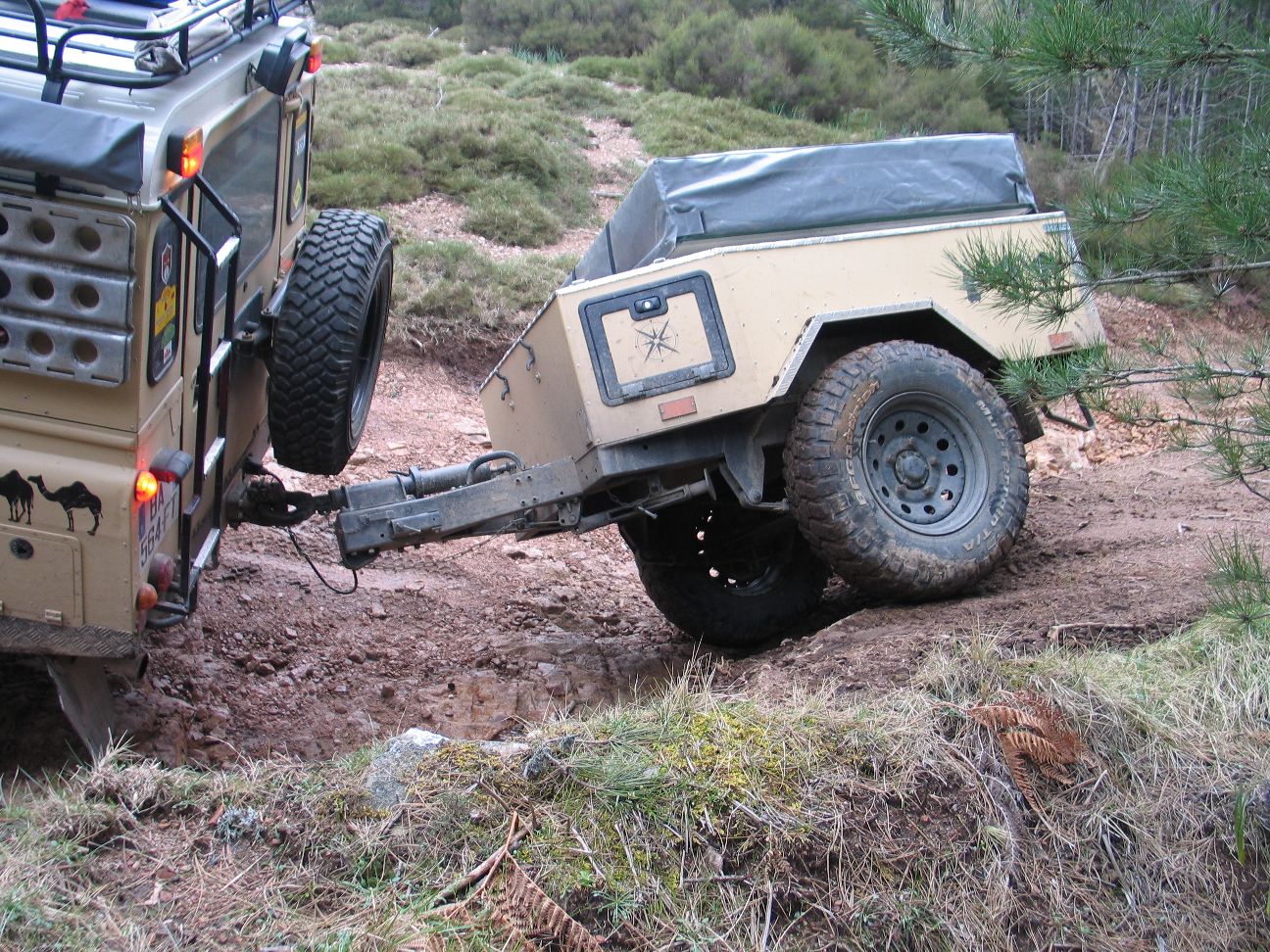

De retour de Corse aprés 2 semaines de pistes :
Travail du Nato sur pistes...

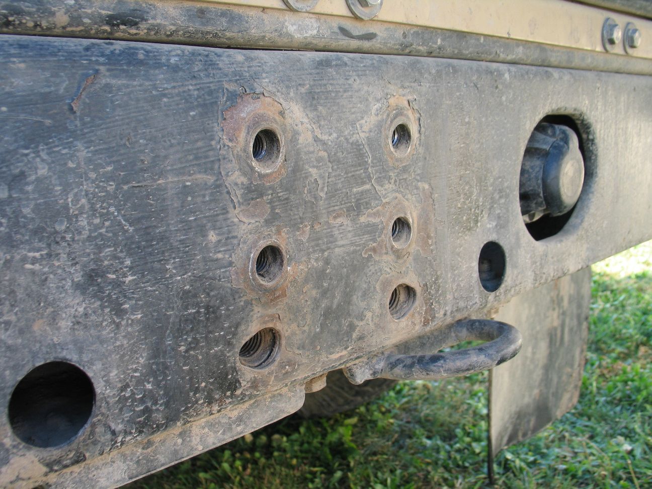

...quelques points ( un gros pour l'avenir ) à modifier , les inserts de la traverse du Td5 ne sont pas top du tout pour du hors-goudron ...voilà le résultat au retour :
torsion insert traverse td5
démontage fait c'est moins impressionnant , mais ça n'enléve pas le risque vu quelques post précédents :
insert tordu 1
insert tordu 1
insert tordu 2
insert tordu 2
Je compte remplacer la contre-plaque alu par une en acier ( 10mm d'épais ) un poil plus large mais de la même hauteur et soudé sur les 4 côtés ! ( pour l'instant je ne vois pas trop d'autres reméde ??? ) quid de l'avenir ? à part trouver une traverse "Tdi" et pas papier de cigarette "Td5 "
Votre avis ?
:sm6:
Re: Quel crochet pour tracter une Sankey ?
force est de constater que la traverse de ton td5 n"est pas prévue pour supporter une telle charge 8) un comble pour un véhicule de ce type :mrgreen:
Probablement que ta solution remédiera à ton problème, mais le plus sûr serai, je pense, après redressement de la traverse :mrgreen: , de la prendre en sandwich entre 2 tôles d'acier, par contre cela t'obligerait à faire sauter les inserts pour les remplacer par des boulons classiques. Mais pas sûr que tu ais la place pour loger la tôle et les écrous derrière la traverse :roll:

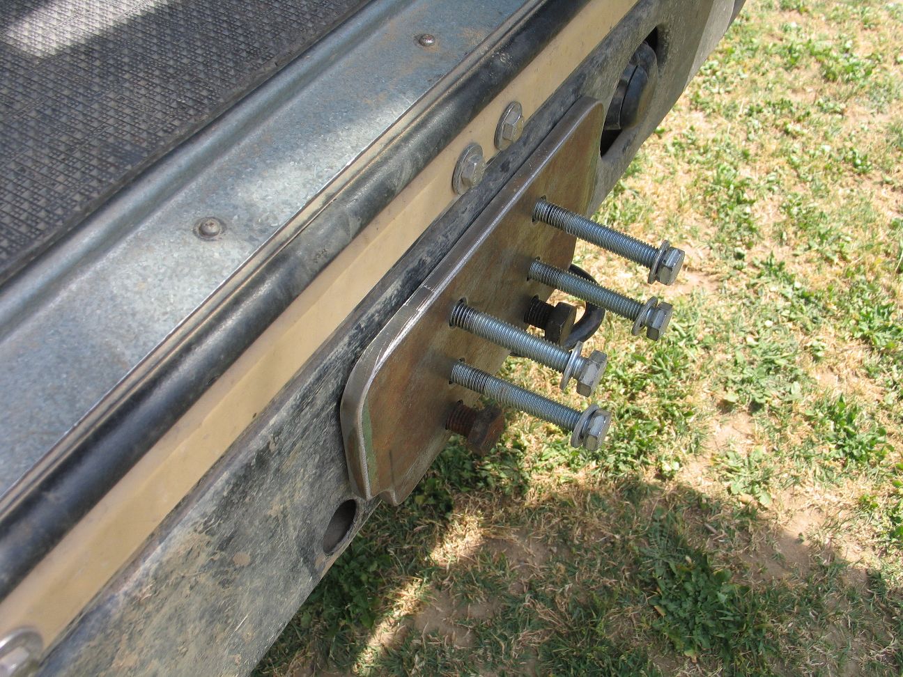

Bon pour en revenir au renfort de la traverse j'ai fait ça :
Plaque acier 10mm renfort à souder
ça devrait le faire...( j'aurais juste à modifier la corniére de l'attelage d'origine qui se reprends sous la traverse...)

Salut, c'est bien ce que je craignais donc ta soluce elle est super et trés bien réalisée de surcroit (dans la logique de ta belle sankey) bravo :sm6: A+
Messages : 13688
titof26 a écrit : Bon pour en revenir au renfort de la traverse j'ai fait ça :
Cela devrait améliorer juste un peu les choses, mais pas complétement.
Lorsque la remorque tire, les vis s'allongent et la plaque ne sert plus aussi "fortement" la traverse.
Certes, les deux vis du bas vont permettre à la plaque de bien prendre en sandwich la tôle de la traverse, mais en bas uniquement.
Par contre si tu soudes la plaque à la traverse, en haut et en bas, pour que les efforts soient au plus proche du pliage de la tôle, cela devrait être bon. Tu peux aussi souder sur les coté pour réduire le risque d'infiltration de l'humidité entre plaque et traverse.
Pour rigidifier la plaque j'aurai bien vu une pliure (mécano soudée vu l'épaisseur ...) sur le bas vissée dans les 3 trous prévus pour la cornière de l'attelage d'origine (où tu as boulonné ton anneau de chaine de sécurité en fait)
