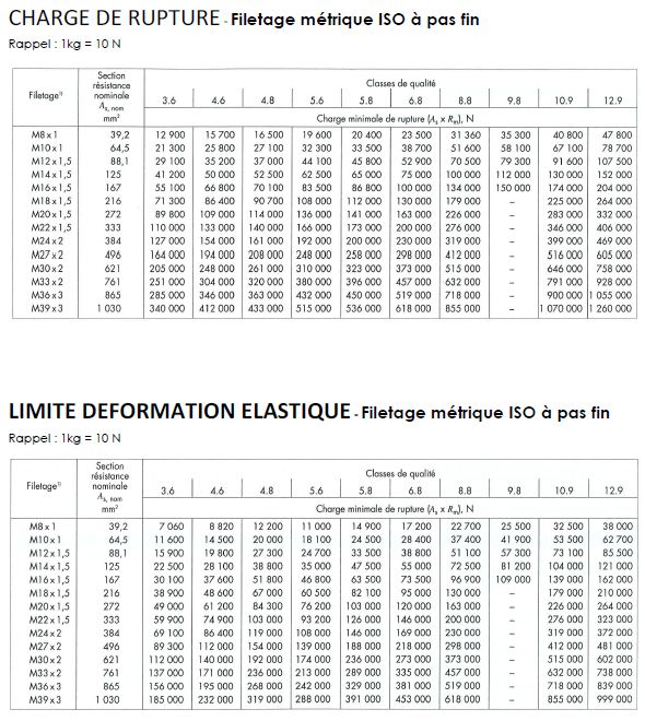

J'arrive un peu tards...la Réf des vis de fixation pour le Nato est BH608241L : c'est LRsérie qui ressort sur le net ICI , ça ne donne pas la classe ? ( en zingué normalement c'est du 8.8 )nanard833 a écrit : PS où puis-je trouver des boulons de fixation de qualité 8.8? merci
perso j'ai trouvé les miennes en 8.8 ou 10.9 ( au choix ) au Comptoir Français de la fixation ( ils vendent aux particulier ) , la normalisé M12/90 ne va pas = la partie lisse fait 50mm ,
j'ai pris des 100mm en 10.9 fileté sur toute la longueur du fait du rajout de la plaque de renfort ( 1cm d'épais ) 15€ les 10 vis ( c'est le minima par contre ) , la vis rentre jusqu'au bout de l'insert dans la traverse du Td5 ! et aprés vérification = impossible de faire déboucher les vis pour mettre une contre-plaque de renfort ( du moins sur le 110 , ça bute contre le réservoir )
Voilà quelques tableau sur les vis :

N'oubliez pas que la résistance à la rupture et résistance au choc sont bien différents.titof26 a écrit : Voilà quelques tableau sur les vis :
Quand il y a un risque de choc, on déconseille les classes 10.9 et 12.9. Ces vis peuvent supporter un effort plus important que les vis en classe 8.8, mais en cas de choc, elles peuvent rompre plus facilement.
