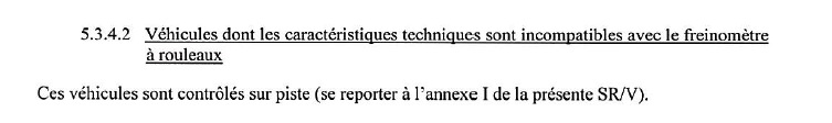

defland110 a écrit : Depuis moins d'un an environs, les contrôleurs n'ont plus le droit de faire un test sur route avec décéléromètre
Pourtant, § 5.4.3.2 dans : document a lire : http://www.utac-otc.com/Upload/base_doc ... 112014.pdf
