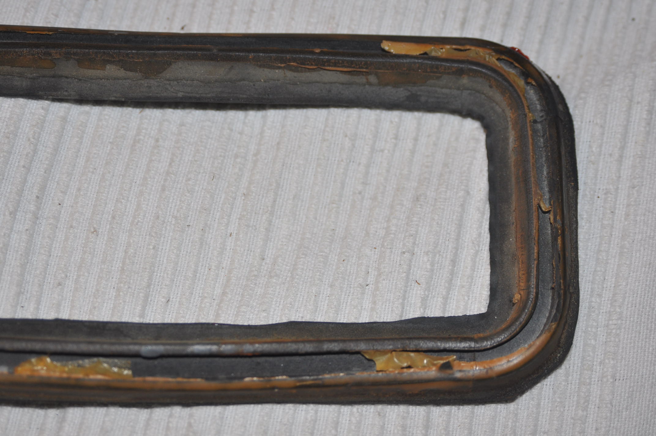

Re: Infiltration d'eau (lors de fortes pluies)
Oui, sur les anciens ils étaient collés sur le tablier, et vers la fin du TD début 200, ils sont collés sur la trappe.
Leurs profils et la matière sont légèrement différente. Celui coller sur la trappe est plus simple que l'ancien.
Face visible de l'ancien joint:
Face coller sur le tablier de l'ancien joint:
Je n'ai eu que des vieux land sauf un, tout est relatif puisqu'il est de 1996. Mais ce que je peux dire c'est que je n'ai jamais eu de problème a ce niveau là sur les vieux lands (109 de 69;109 de 83; 110 de 83; 110 de 84 x 2 et 110 de 86 ) le seul avec lequel j'ai eu un problème d’étanchéité, c'est le def de 96, dont tu as repris la photo, et sur laquelle tu peux voir la forme du joint "moderne".
