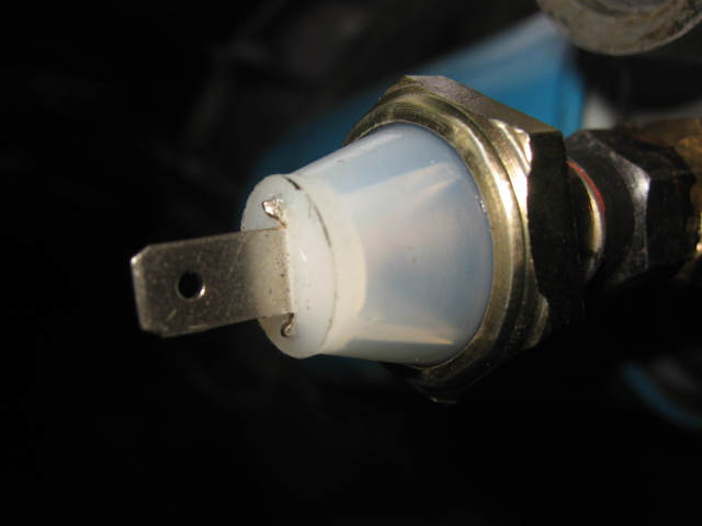

Je trouve, sur le fil du manocontact de pression d'huile du 12 volts (contact mis ) normal or not ?

Oui, normal si le fil est débranché de la sonde et que tu testes entre la masse et le fil avec un voltmètre.

ok!! donc tout va bien ,je croyais ,le mano a la masse sans la pression d'huile .

C'est le cas.
Un +12 V arrive au voyant, traverse le voyant et va à la masse par la sonde (moteur à l'arret, contact mis).Si tu débranches la sonde et que tu mets un voltmètre entre la masse et le fil, tu lis 12V.
Quel est ton problème? Le voyant ne s'éteind pas, ou ne s'allume jamais?

Salut, ce n'est pas un problème d'ampoule, puisque le 12V arrive au bout du fil.torero a écrit : Quel est ton problème? Le voyant ne s'éteint pas, ou ne s'allume jamais?
Un test simple tu mets la cosse au bout du fil directement sur le bloc afin de faire un retour à la masse et simuler ainsi le capteur. Normalement le voyant doit s'allumer.
En fonctionnement normal, la pression de l'huile déconnecte le contact du capteur pour environ 0,8bar moteur tournant donc.
Son fil est de couleur blanche liseré marron. Les principaux problèmes sont:
Étalonnage faux: usure ou encrassement qui provoque une extinction à retardement ou à bas régime. Souvent, il est accusé et condamné à tord, suite a un réel problème de pression d'huile, mais comme toujours, ce sont les petits qui morflent en premier
Casse interne: toujours en contact ou jamais en contact.
Casse externe
Oxydation de la cosse.
Mais dans l'ensemble, il est relativement fiable.

merci, j'ai compris le système de fonctionnement ,ayant refait tous le câblages du compartiment moteur( fils complètement cuit! 23 ans d'âge, un grand cru )
lors du contrôle, contact mis , entre les deux derniers fils a brancher ,PI 12v parfait, pression d'huile 12v (problème )..
bien sur ,et merci Mrs, le 12v traverse l'ampoule et va a la masse ,donc cosse débranché 12v
Mes amities...Michel

Salut, donc tu avais inversé le fil d'alimentation de l'électrovanne et le fil du capteur de pression, c'est ça?urquattro a écrit :
C'est vrai que les deux ont du 12V à leur extrémité contact mis. Le courant nécessaire à la mesure étant très petit il ne génère pas de chute de tension aux bornes de l'ampoule du voyant de pression.
En branchant le fil de la sonde sur l'électrovanne, cela peut apparaitre comme un fonctionnement normal car le voyant trouve sa masse à travers les enroulements de l'électrovanne et s'allume, mais le land ne démarrera pas, car le voyant limite trop le courant pour que l'électrovanne s'ouvre correctement. Mettre le 12V de l'électrovanne sur la sonde peut provoquer deux scénarios soit un fusible saute, ou un problème avec le système d'anti-démarrage si le land en est équipé, soit la sonde se détériore avant le fusible en faisant fusible elle même. Il y a de fortes chances qu'après cette inversion, si la sonde fonctionne encore, que celle ci, soit dés-étalonnée.
