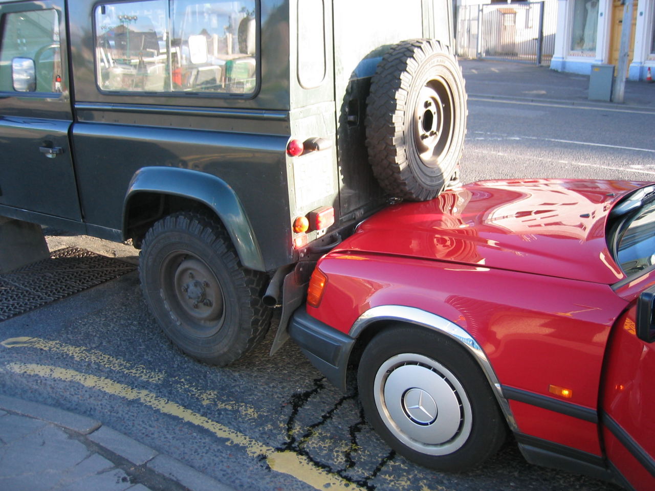

J'ai fait parti de la FFMC, sans trop m'occuper de la mutuelle jusqu'à mes deux accidents (cf traverse arrière de mon Def ) et ma Suzy qui s'est retrouvée par terre à cause d'un automobiliste.
1) Vous connaissez beaucoup d'assurance qui vous garde après 3 sinistres en 1 an ? Quatre en 5 ans, dont un responsable ?
Accident responsable : j'ai reculé dans un taxi en Ecosse..... 2) j'ai participé à l'assemblé régional de la mutuelle et j'ai été élu représentant pour l'assemblé générale qui s'est tenu au Cap d'Agde il y a deux semaines. J'ai vu ce que la commission sinistre est (on ne vire pas, on essaie de comprendre et proposer des solutions) et j'ai vu que le conseil d'administration est composé de motards, qui savent ce que débridage, modifications et formation veulent réellement dire, qui savent ce que solidarité veut dire...sans mettre en péril la pérennité de la mutuelle.
On peut alors se mettre à rêver d'une mutuelle des 4x4. Mais perso j'y crois pas..... et je ne parierai pas un kopec dessus
Enfin, soit, je m'excuse de ce hors sujet, juste pour montrer qu'il y a des assurances qui savent faire la part des choses.
