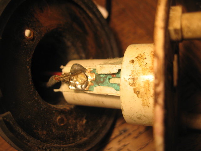

15) Il peut y avoir beaucoup de misères dans un support d'ampoule: fil de masse cassé qui se ballade, défaut dut à une ampoule dont le filament a grillé bizarrement et qui fait un contact indésirable avec le filament du feu stop qui peut provoquer un court-circuit, ampoule mal positionnée, il y a un sens pour les ampoules doubles filaments, les ergots ne sont pas à la même hauteur...
16)Une photo de Pater pour la prise de remorque, qui vient de .
