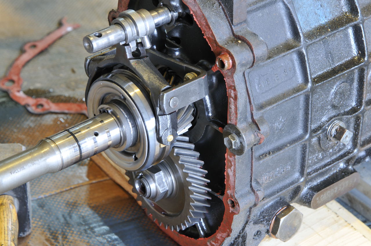

Salut à tous!

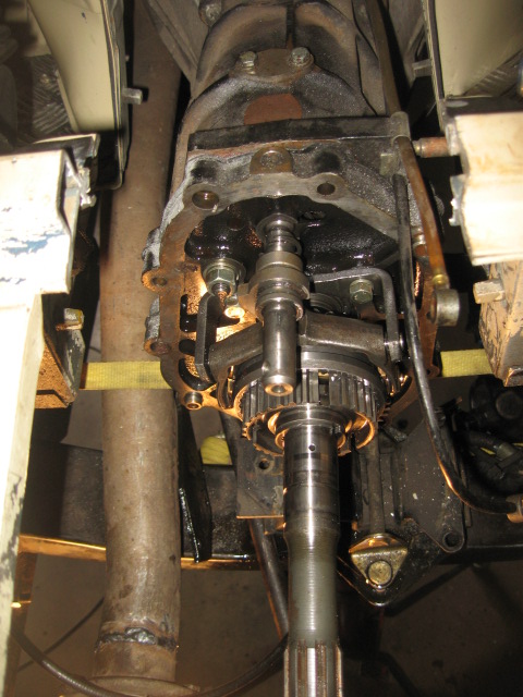

J'ai des nouvelles.Lorsque j'ai récupéré la BV du range, il n'y avait plus de cannelures sur l'arbre de sortie.La BT n'était d'ailleur plus entrainée.J'ai donc commandé un arbre et je l'ai remplacé tout en faisant une bonne révision à cette boite.Au moment de monter le boitier de commande, je me rends compte que ce dernier ne passera pas sur le Def.Il faudra que je récupère le boitier de commande du def.Après dépose du moteur, de la BV et de le BT du Def, Je me rends compte que le coulisseau et le carter de 5 ème sont différents.Je vais donc récupérer le coulisseau et le carter du Def pour monter sur la boite du Range à queue longue. On voit ici le coulisseau du range en haut et celui du Def en dessous.
Ici le carter de 5ème du Range à gauche et celui du Def à droite.
On a donc sur le Def un coulisseau plus long qui dispose d'un palier guide dans le carter de 5 ème.
Après avoir ré-ouvert la BV du Range, je remplace donc le coulisseau par celui du Def.Arrivé au montage de la fourchette de commande du synchro de 5 ème nouveau problème.Qelles que soient les fourchettes et les supports utilisés, impossible d'aligner le doigt de commande.

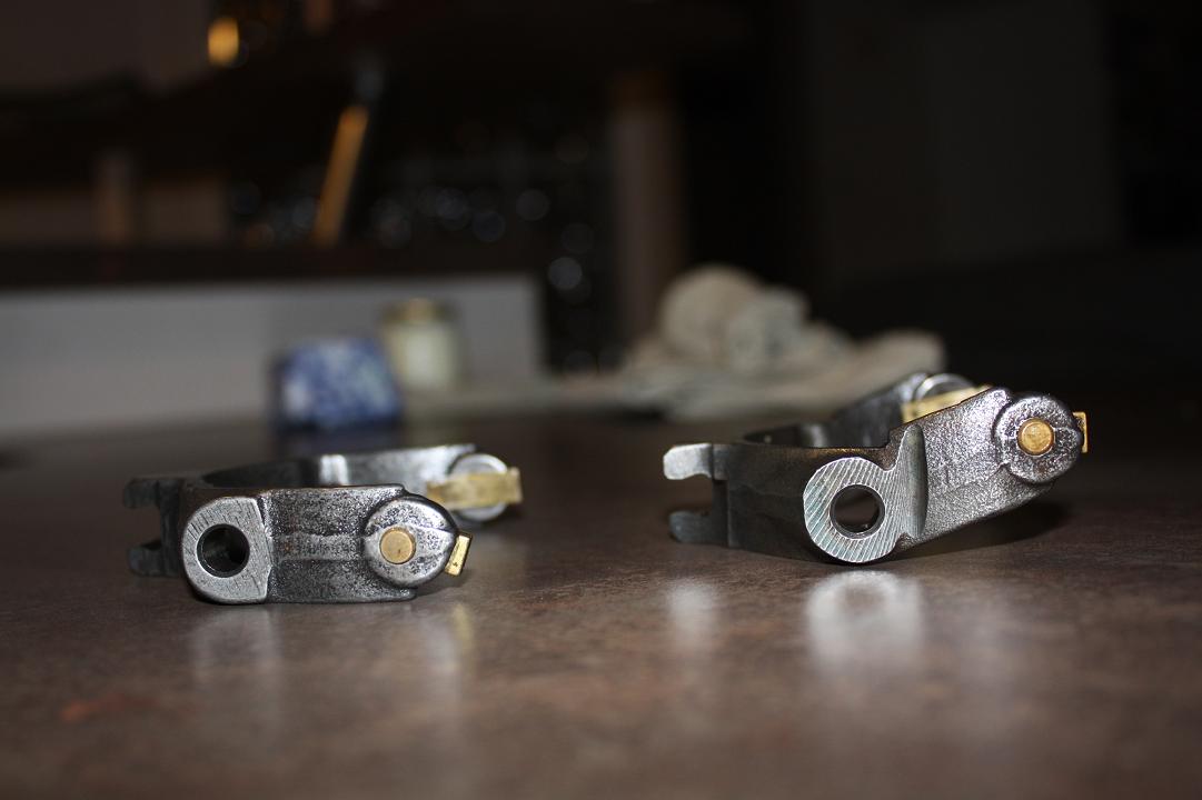

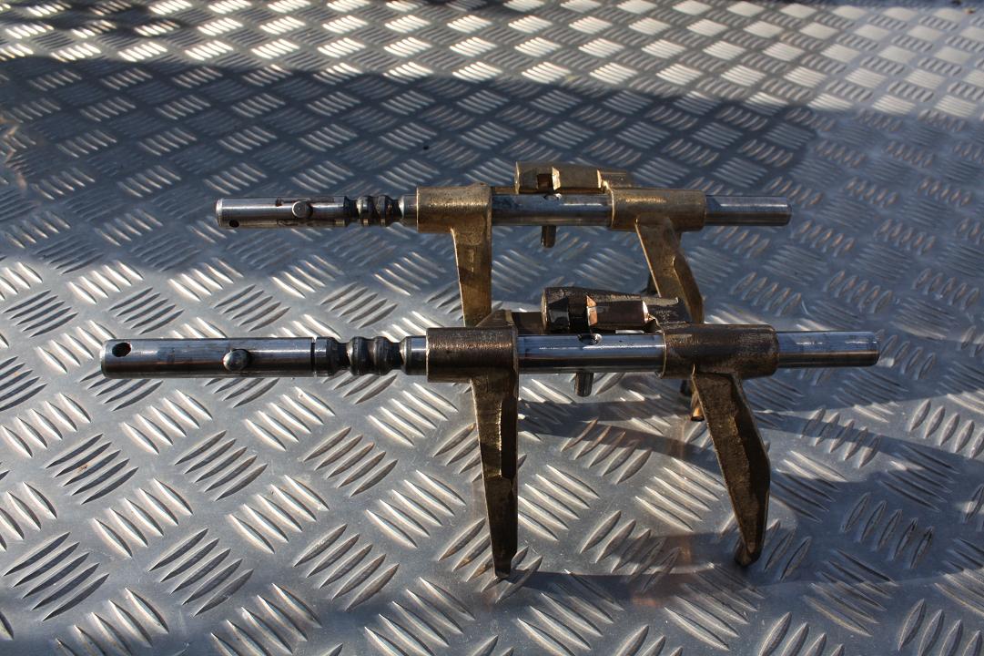

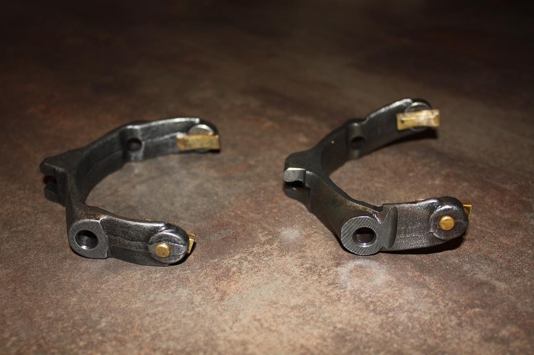

A gauche la fourchette du Def et à droite celle du Range.

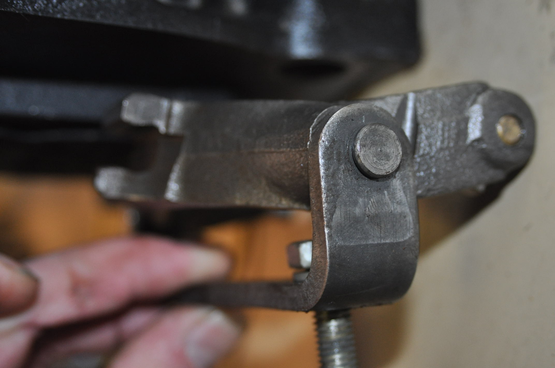

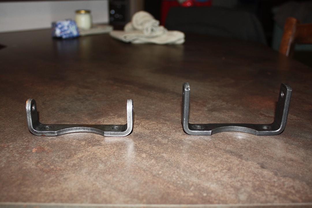

A gauche le support de la fourchette du range, à droite celui du Def.
Ici, le support et la fourchette du Range.
Ici, le support du range avec la fourchette du Def.
Le support de Def avec la fourchette du Range.
Le support et la fourchette du Def.C'est pas loin, mais les axes ne rentrent pas.
Je décide donc de monter le support et la fourchette du Range avec des cales de 8 mm sous le support et des vis plus longues.Et là, tout s'aligne correctement.

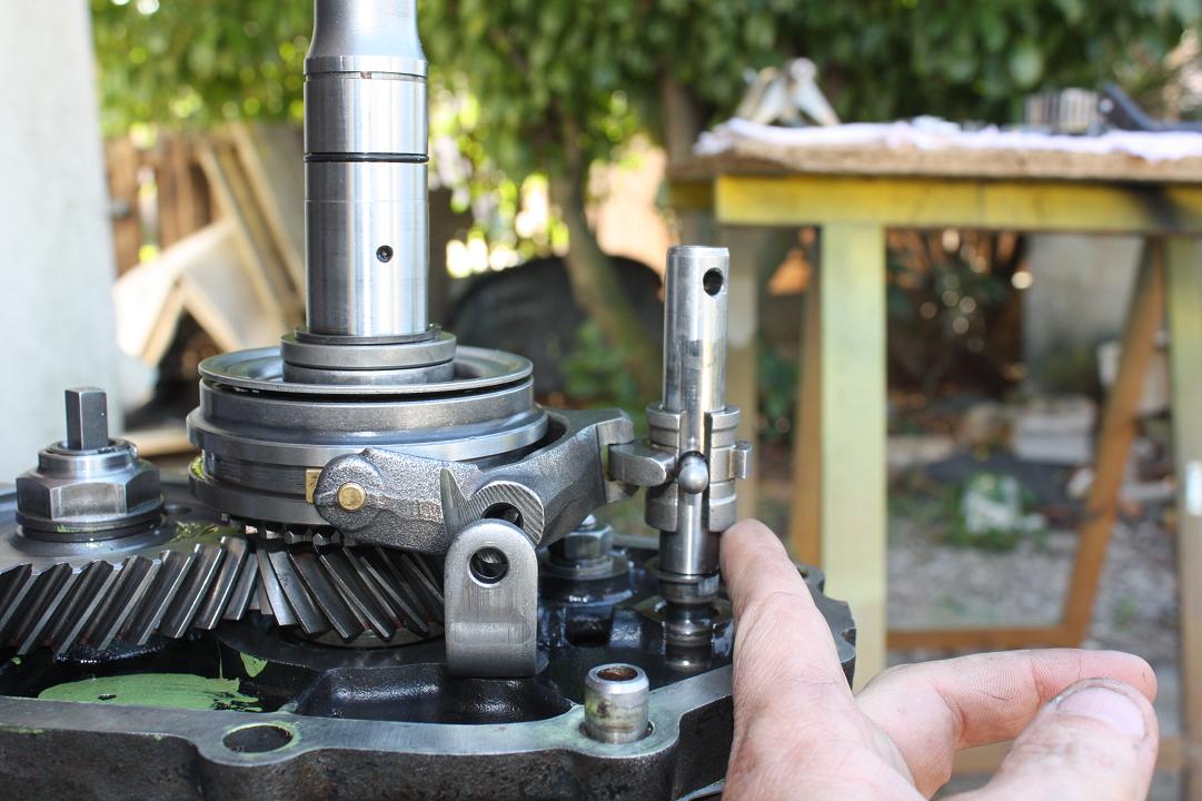

Quand on regarde la première photo des coulisseaux, on voit que le doigt de commande (à gauche) est plus loin d'un bon centimètre sur le Def par rapport aux 3 gorges d'index.Ceci explique cela.
Tout est remonté et les vitesses pasent correctement avec le boitier de commande du def.On verra une fois sur le véhicule ce que ça donne.

Je ne pense pas que les différences notés au niveau des fourchettes soient dues à l'application (Range ou Def) mais plutôt à la génération de LT77 car cette BV a évoluée avec le temps avec pas mal de modifications internes.

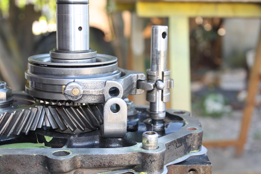

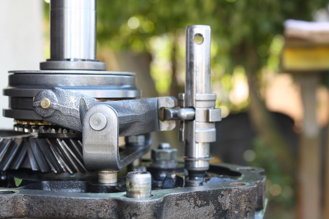

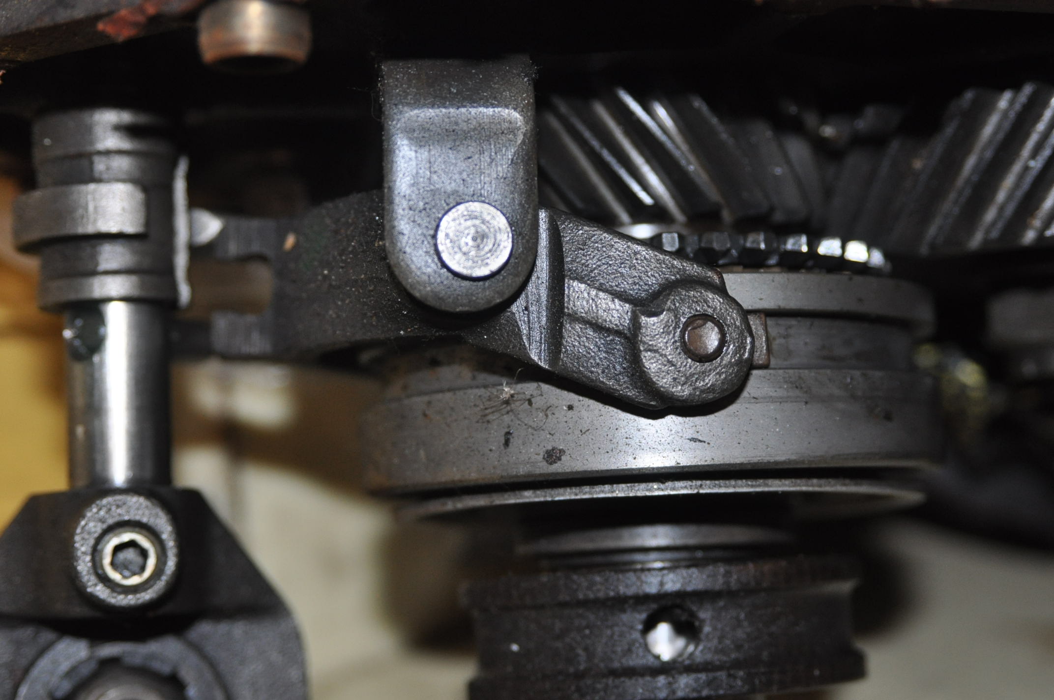

Salut, bon j'ai du avoir de la chance, je ne me rappelle pas d'un problème a ce niveau là en montant les commandes du def sur une boite de disco 200 tdi de 91.

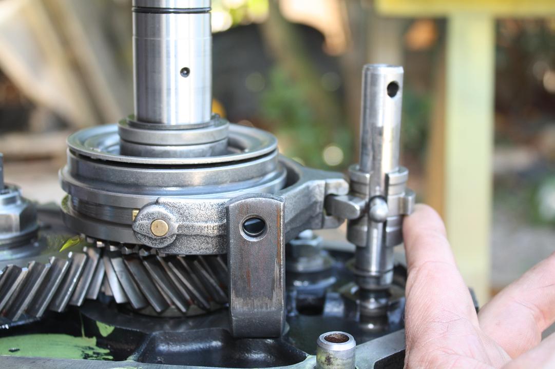

Ici l'axe du def sur la boite de disco. A+

Oui, c'est possible.Je ne connais pas l'historique des boites.Tout ce que je sais, c'est que celle du def provient d'un échange standard.The Pater a écrit :Je ne pense pas que les différences notés au niveau des fourchettes soient dues à l'application (Range ou Def) mais plutôt à la génération de LT77 car cette BV a évoluée avec le temps avec pas mal de modifications internes.
Y'a un truc que je n'ai pas essayé, c'est de monter les pignons et le synchro du Def.La différence vient peut être de là.Si c'est le cas je verrai ça une autre fois, l'important c'est que la boite fonctionne correctement.LØLØ a écrit :Salut, bon j'ai du avoir de la chance, je ne me rappelle pas d'un problème a ce niveau là en montant les commandes du def sur une boite de disco 200 tdi de 91.

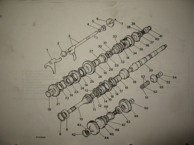

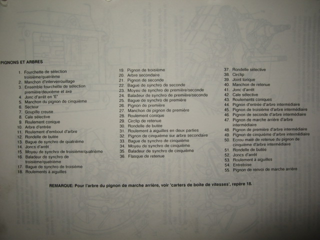

Pour plus de clarté, quant on parle de boite la doc est de bonne augure.
3) Documentation carters LT77 : 4) Légendes carters : 5) Documentation pignons et arbres LT77 : 6) Légendes pignons et arbres : Donc venons en aux faits :

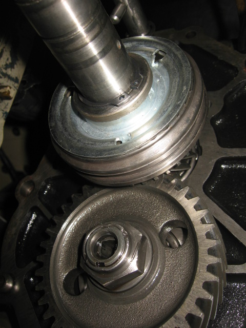

7) C'est pas les mêmes
Ne pense tu pas, que le montage avec les petites entretoises de 6mm fragilise un peu le système? Il faudra être doux avec le passage de la 5ième non?

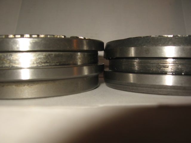

NB: A la réflexion, l'erreur sur le synchro de 5 doit venir du fait que mon vendeur savait que je roulais en land, mais pas que la boite était une de disco adapté.

Merci pour toutes ces photos.Il se pouurait bien, effectivement, que le problème venait du synchro.
Sur la BV du Land j'ai un synchro symétrique alors que sur celle du Range il est assymétrique.C'est en contradiction avec la photo des 2 synchros que tu as posté.Aurais-tu fait une inversion dans ta description?
Le 110 est destiné exclusivement au franchissement, il sera rare que je passe la 5 ème (j'avais même envisagé ne garder que 4 rapport au cas ou je ne parveiendrais pas à résoudre le problème).Mais je pense que le montage avec entretoises sera assez résistant pour encaisser l'effort de manoeuvre du synchro.

Salut, oui tu as raison le chanfreiné symétrique, c'est celui du land. J'ai rectifier la description de la photo 2). Donc pour modifier les commandes d'une boite lt77 de disco ou de range en boite de land, il faut récupérer: le carter de 5, le synchro 5, sa fourchette, le son support haut et la tringlerie complète avec les fourchettes, le couvercle des commandes et le levier. Heu... rien d'oublié là, qu'en pense tu ?torero a écrit :Merci pour toutes ces photos.Il se pourrait bien, effectivement, que le problème venait du synchro.
Sur la BV du Land j'ai un synchro symétrique alors que sur celle du Range il est asymétrique.C'est en contradiction avec la photo des 2 synchros que tu as posté.Aurais-tu fait une inversion dans ta description?

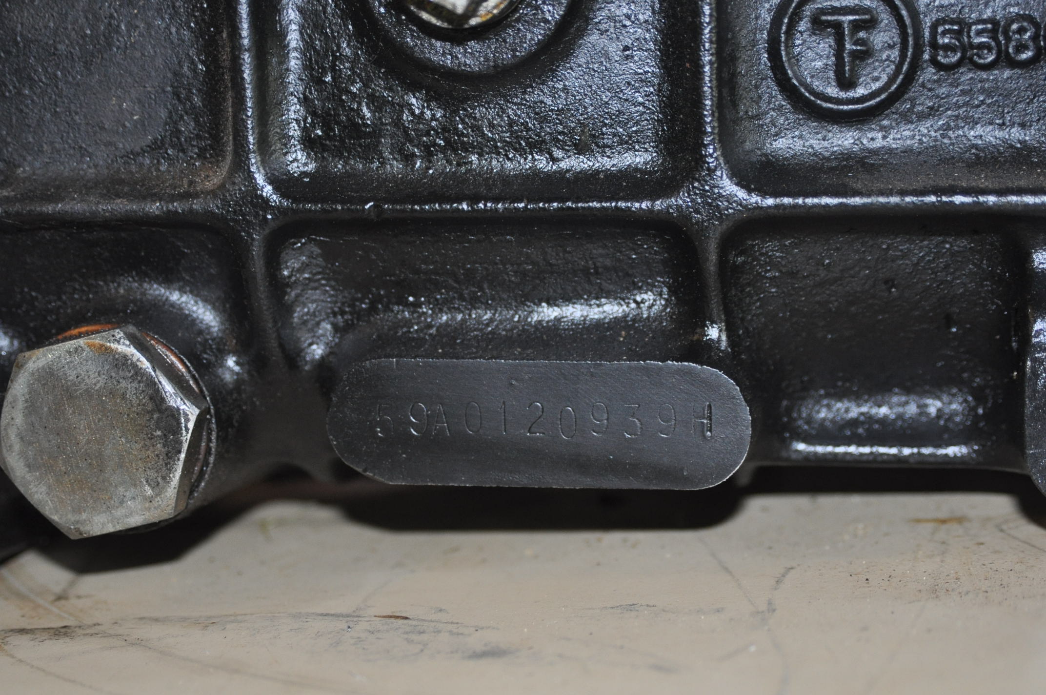

1)LT77 2) LT77S 3) LT77 4) LT77S D'ailleurs, je ne serais même pas te dire si les différences sont au nombre de 7 ? Mais les deux ont été monté sur les land.
5) N° frappé a froid sur une boite de disco : 6) N° frappé a froid sur une boite de land :
7) N° frappé à froid sur une boite de range : Il y a le N° de fonderie aussi, mais je ne suis pas sur de son utilité, ou du moins si il permettent de relever une différence entre une 77S et une 77 non S? A+
