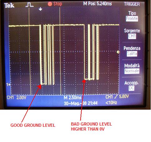

Cette image illustre le problème vu avec un oscilloscope:
La première courbe montre un signal normal, avec un niveau BAS très proche de 0V.
La seconde courbe montre un signal transmis par un ECU avec une masse défectueuse, dont le niveau BAS est plus haut que sur la première courbe.

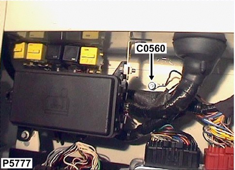

Pour le Defender, il suffit souvent de nettoyer la cosse de distribution de masse C0560 située dans le compartiment sous le siège passager près de l'ECU.
