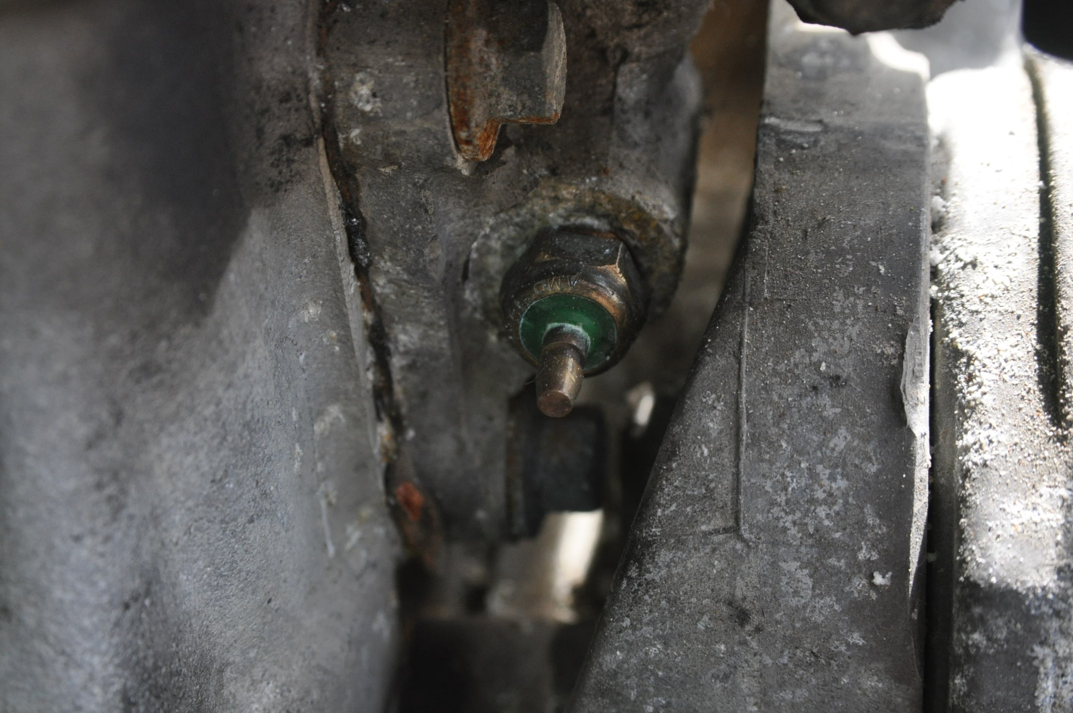

Sur le haut de la culasse ?kif38 a écrit : jai donc changé la sonde qui se trouve sur le haut de la culasse(il me semble que c'est elle qui gère l'affichage) et toujours rien!
La sonde se trouve juste en dessous du logement du thermostat. Si tu as la clim, ne te trompe pas avec la sonde pour la clim qui est sur le coude après le thermostat.
Dévisse le bouchon sur le dessus du logement du thermostat. Le boitier doit être rempli de liquide de refroidissement. Si c'est bon, alors tu as surement un problème électrique. Et donc il te faudra t'armer d'un multimètre, en as tu un ?je me suis fais un joint de culasse l'an dernier et j'ai peur d'une nouvelle série noire, donc si vous avez une quelconque piste a m'indiquer, n'hésitez pas!

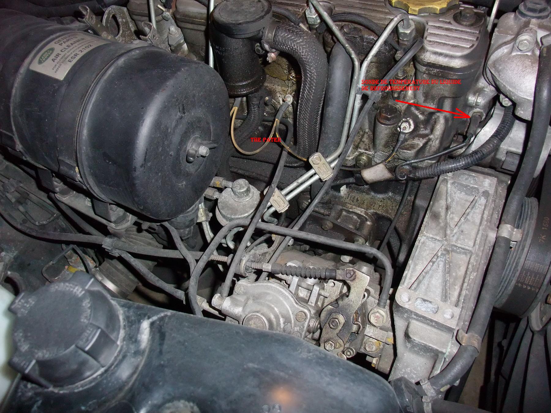

Salut, ôte nous un doute, tu as bien changé ceci:
1) Sonde d'indication de température: 2) et non ceci qui est la sonde de température nécessaire à la gestion de la vanne EGR. elle, elle est bien, sur la culasse. Un test simple a faire, tu mets directement le fil de la sonde a la masse, et tu vois si tu a une déviation de l'aiguille vers le max. Il te suffis juste devoir l'aiguille monté, mais ne reste pas dans cette position teste.

Celle-là, je n'y ai pas pensé du tout, du tout.LØLØ a écrit : et non ceci qui est la sonde de température nécessaire à la gestion de la vanne EGR. elle, elle est bien, sur la culasse.
Kif 38,
Une photo plus large avec la position de la sonde de température de liquide de refroidissement.

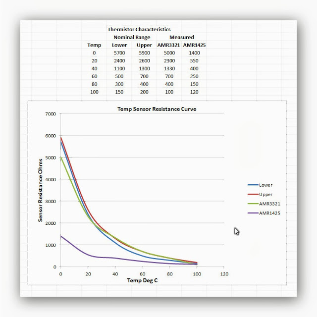

Salut, un serrage trop viril, un enfichage maladroit de la cosse, un choc électrique, une fragilité de fabrication, un désétalonnage. Les problèmes liés aux sondes reviennent régulièrement. Mais te dire pourquoi? Ne te trompe pas de référence entre une sonde de 300Tdi de disco (AMR1425) et une de 300Tdi de defender (AMR3321). Les galvanomètres ne sont pas les mêmes et taré différemment. Si tu inverses les sondes, tu auras l'impression que ton disco ne chauffe pas alors que sur le def tu seras en limite de zone rouge voir dedans.kif38 a écrit : petite question: il y a t'il une raison pour que la sonde lache subitement?
Une doc faite par un collègue australien (p38arover) comparant les deux sondes de température disco et defender: A+
