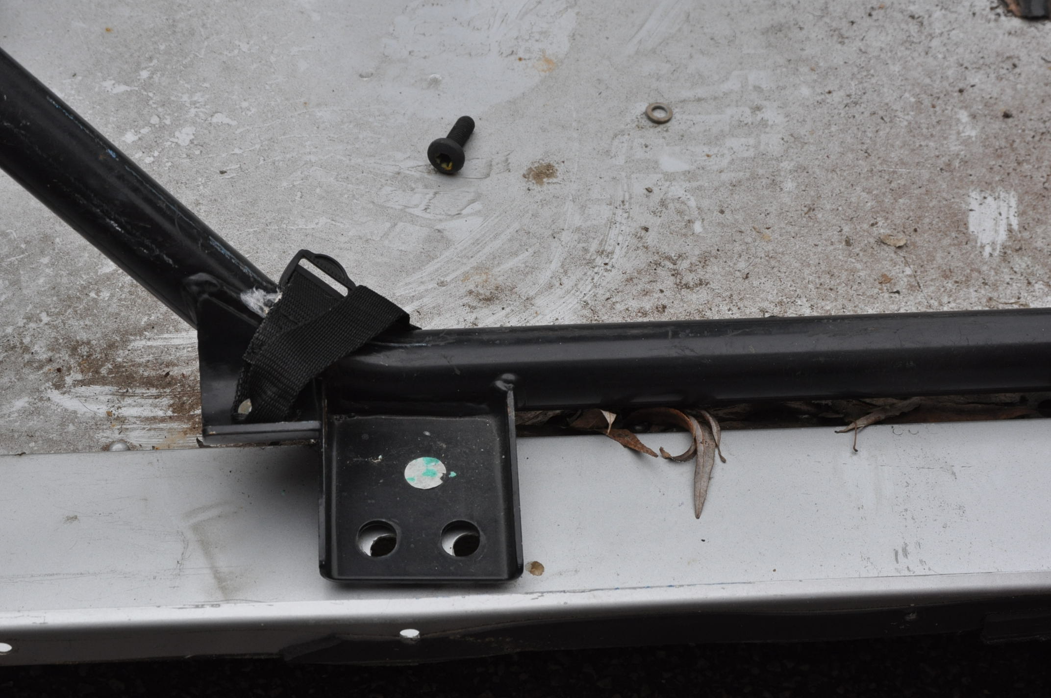

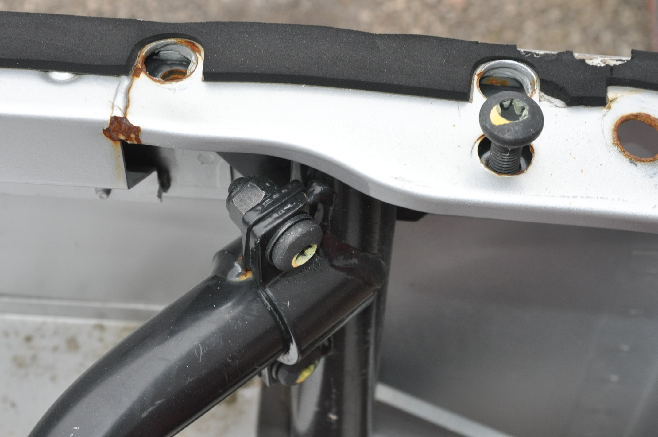

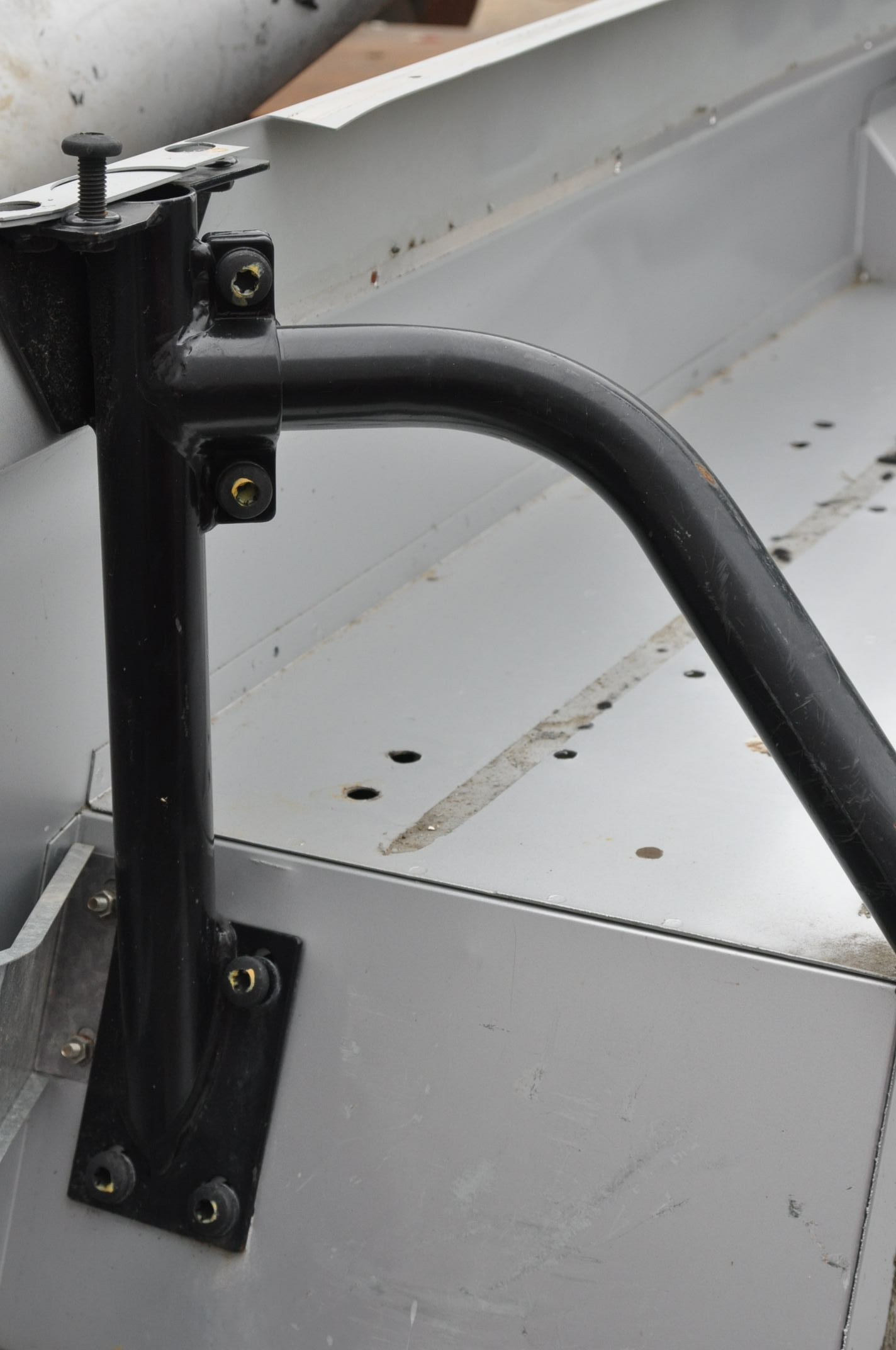

Salut, quelques images d'un montage d'origine.
1) Arrière siège passager 2) Centre, derrière le siège passager. 3) Arrière chauffeur lorsque la conduite est à gauche. On peut voir la petite notice pour l'utilisation de cric. 4) On comprend la nécessite de démonter le hard top. 5) Une version adaptable pour suppression de l'arrêt de charge. Visiblement pour ce modèle un démontage complet n'est pas nécessaire. A+
